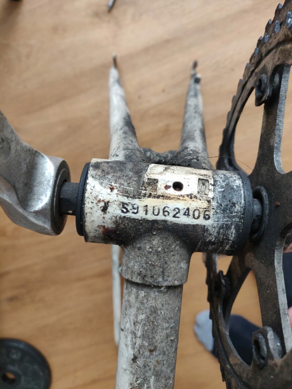

    Bonjour tout le monde, j'aurais besoin de votre aide pour identifier ce cadre.
    Je l'ai acheté en 2018 d'occasion sur Leboncoin. Il était dans un état moyen déjà à l'époque mais je voulais juste un vélo pas cher pour la vie quotidienne et le vélotaff dans Paris.
    J'ai eu un petit accident il y a une semaine et ça a finit de rendre ce biclou complètement inutilisable (roues voilées, étriers de frein tordus, pédalier tordu aussi, etc...)
    D'où le fait de l'avoir démonté quasi en entier (bon le pédalier je ne l'ai pas démonté car je n'ai pas l'outil qui va bien, c'est un pédalier Stronglight et il y a un pas de vis particulier pour la manivelle), le projet est de lui donner un bon coup de nettoyage, le remonter avec les composants que j'avais qui sont encore utilisables et des pièces neuves pour le reste.
    J'ai aussi songé à le repeindre, mais avant ça j'aurais voulu savoir quel était le cadre et en quel acier il est fait ? Je ne trouve vraiment rien sur internet en tapant Aravis Quantum. Pourtant il a été fabriqué en France. Ce n'est sans doute pas un cadre d'exception loin de là, mais je voulais avoir un peu plus d'infos avant de changer son look et de ne plus avoir d'éléments visuels d'origine.
    Merci d'avance pour votre aide !

    Voici d'autres photosIdentification modèle - Quantum Aravis Whatsa12
    Identification modèle - Quantum Aravis Whatsa13
    Identification modèle - Quantum Aravis Whatsa14
    La calligraphie du "designed by" n'est pas très lisible, je ne sais donc pas qui c'est !

    c'était distribué en grande surface , c'est comme TOP-BIKE , même gamme .

    QUANTUM était fabriqué sur VALENCIENNES. Ces vélos étaient effectivement distribués dans les grandes surfaces. J'ai eu un VTT cadre aluminium QUANTUM dont j étais très content. J'ai eu dans l atelier un modèle comme le tien, il devait exister peu de références au catalogue. C'est un cadre dit "En tuyau de chauffage". Je ne pense pas qu'il y avait mieux en qualité de cadre vu la clientèle à laquelle ça s adressait Pour ma part habitant la région je n'ai jamais vu de QUANTUM en REYNOLDS ou COLOMBUS. Ton cadre est bien cradingue je pense qu un bon nettoyage devrait te permettre d y voir plus clair. Celui qui m était passé entre les mains était à peu près dans le même état. J avais réussi à l améliorer en repeignant le blanc à la bombe..

    Robur a écrit:QUANTUM était fabriqué sur VALENCIENNES. Ces vélos étaient effectivement distribués dans les grandes surfaces. J'ai eu un VTT cadre aluminium QUANTUM dont j étais très content. J'ai eu dans l atelier un modèle comme le tien, il devait exister peu de références au catalogue. C'est un cadre dit "En tuyau de chauffage". Je ne pense pas qu'il y avait mieux en qualité de cadre vu la clientèle à laquelle ça s adressait   Pour ma part habitant la région je n'ai jamais vu de QUANTUM en REYNOLDS ou COLOMBUS. Ton cadre est bien cradingue je pense qu un bon nettoyage devrait te permettre d y voir plus clair. Celui qui m était passé entre les mains était à peu près dans le même état. J avais réussi à l améliorer en repeignant le blanc à la bombe..
    Merci pour ta réponse !
    Que signifie "en tuyau de chauffage" exactement ?

    Le tuyau de chauffage c'est une vieille expression cycliste qui désigne un cadre qui n est pas noble, c'est à dire construit avec des tubes de qualité type REYNOLDS. Ça n a rien de péjoratif, l intérêt de l'expression c'est qu on comprend facilement de quoi il s'agit..

    Haha d'accord merci, je ne connaissais pas l'expression !
    Merci à tous, aucun scrupule pour lui faire une peinture complètement différente dans ce cas Very Happy
