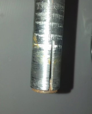

    Dernièrement en voulant rehausser la potence du guidon j'ai remarqué 2 choses un peu étonnantes sur le vélo :
    1) Le système de plongeur me parait un peu archaique : une fente à l'extrémité du tube et un bouchon au bout. En serrant la vis sur potence c'est sensé écarter le tube pour le bloquer dans le tube de direction.
    En remontant la potence, plus moyen de resserrer corectement pour qu'elle ne bouge pas.
    Je pense que je vais la changer.

    Archaïque ? non simple et fonctionnel. héhéhé!
    Pour que la potence se bloque au serrage il faut souvent bien nettoyer et graisser le tube de potence et l'expandeur. Avant de placer la potence il faut commencer a serrer mais pas à fond pour que l'expandeur commence à se bloquer sur le tube. Placer la potence et serrer lentement. Vérifier bien sur que l'expandeur est en bon état (filetage et taraudage). salut!

    Ok, c'était sans doute la norme de ce genre de plongeur à l'époque. Je ne connaissais pas car je n'ai jamais eu à le démonter Smile
    Messages : 18337
    Points : 20172
    MBK Trainer 1985 Empty Re: MBK Trainer 1985
    Message  MAFAC 2000 Ven 11 Aoû - 12:09
    C'était de rigueur sur tout les vélos,  jusqu'à fin 90, c'est pas spécifique au modèle.
