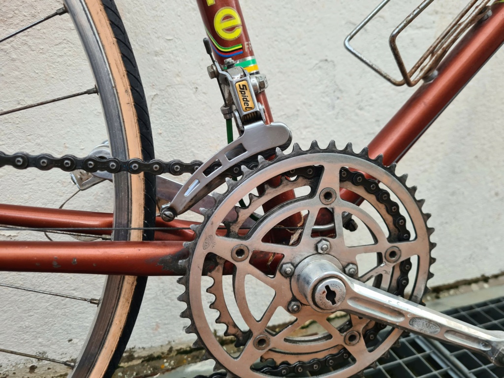

    j'ai hérité de ce Gitane que je trouve magnifique (hormis la gaine verte !) :
    Gitane 70's 20230813
    Tout me semble être d'origine : dérailleurs Spidel, pédalier Stronglight, Jantes Mavic, freins Universal Super 88 (?), tubes Reynolds,...
    Gitane 70's 20230811
    Gitane 70's 20230810
    Je ne sais pas trop de quelle année il est : 1975 ?
    Il a besoin d'être démonté et nettoyé, la fourche est un peu piquée, ainsi que les rayons, et les cocottes, les pneus et les patins sont cuits, mais tout le reste semble en très bon état. Tout se retrouve facilement sauf peut-être les cocottes et les rayons (je ne sais pas).
    Gitane 70's 20230814
    Gitane 70's 20230815
    Gitane 70's 20230816
    Malheureusement il est trop petit pour moi, impossible de rouler avec pas content
    Je ne sais donc pas si je vais tenter de le restaurer pour mon épouse ou le vendre...
    Bonne journée !

    Salut, c'est vrai, super vélo, essaye la paille de fer 000 sur les rayons qui ont l'air en très bon état et la fourche aussi les petites traces d'oxydation devraient disparaitre. Pour ce qui est de la datation regarde sous le boitier de pédalier et transmets le numéro ou la photo du numéro ici :
    https://www.velovintageagogo.com/t14369p375-gitane-les-numeros-de-serie-definition Saman te dira tout ce que tu dois savoir sur le pédigrée du vélo. On peut déjà dire qu'il s'agit d'un 3 tubes Reynolds datant de ou d'après 1977.

    Gitane avec patte arrière nid d'abeille, du chrome, acier de qualité, bien équipé et jolie couleur, bonne pioche jaime! jaime! jaime!

    Comme déjà dit, les pattes disent 1974 à 1977, mais les fixations de porte-bidons devraient être à colliers, ainsi que la butée de gaine de dérailleur arrière.
    Comme l'a dit Brock, une photo des numéros sous le BdP et également une photo du support de frein arrière pourraient aider à l'identifier.

    Les bases arrières me semblent très longues, est-ce que le cadre n'a pas été doté de garde-boues à l'origine ?
    Messages : 18451
    Points : 20298
    Gitane 70's Empty Re: Gitane 70's
    Message  MAFAC 2000 Dim 27 Aoû - 23:35
    Les bases arrières me semblent très longues, Est-ce que le cadre n'a pas été doté de garde-boues à l'origine ?
    oui , on dirait un " fedéral" . Shocked
    il doit etre de 1977 ou 78
    si c'est un fédéral , il est de 75
    Gitane 70's FR_1975_07
    Gitane 70's 16931710
    couleur numéro 20 " cuivre challenge " chapeau!

    Je joins quelques photos supplémentaires pour aider à parfaire l'identification :

    Message  Brock29 Lun 28 Aoû - 18:13
    Exact, les roues paraissent plus éloignées des tubes que sur un course
    Pourtant le sticker de tube de direction semble indiquer que c'est un course (?) et le TI sur le sticker Reynolds c'est 77 et après (?)
    Spidel c'est pas avant 77, mais ça a pu être changé
    La fourche correspond aussi à partir de 77
    35 sur le bdp (?)
    Saurais tu s'il a été acheté en France?

    Hello, je ne pense pas que ce soit un fédéral:
    je crois qu'un fédéral doit avoir des attaches pour un porte bagage arriere, et des freins mafac racer voire racer luxe.
    mais dites-moi si je me trompe
    J'en cherche un depuis longtemps, alors j'ai tenté de compiler l'ensemble des catalogues sur une seule page:

    D'après ce que je vois sur les docs le fédéral n'a pas la fourche totalement chromée contrairement au mien, non ?

    De ce que j'ai pu voir aussi, mais je pense que mon tableau n'est pas totalement complet (il ne demande qu'a l'être!)

    Le Fédéral devient tout Reynolds dès 75, ici on est sur un 3 tubes.  En principe le Fédéral (ainsi que les autres modèles) devrait avoir ses numéros sous le bdp (et dès 77: le modèle, la taille, le numéro de série et la date) la fourche parait bien effilée, la déco du tube de direction (une sorte de triangle) déjà rencontrée?

    tout a fait d'accord avec toi. Je rajouterais que les "épaules" de tête de fourche tombantes ne me disent rien, idem pour le numéro sous le BdP, la fixation de support de frein arrière, les finitions des haubans au niveau des pattes de cadre, les renforts de cadre au niveau de la colonne de direction, bref peaucoup de questions.
    Pour le logo de tête de fourche, je pense qu'il est effacé en partie, mais il peut être d'origine.
    La fourche chromée, celà peut être possible car elles sont entièrement chromées et peintes par la suite.
    Donc à voir.

    En fait pour la déco du tube de direction je pensais à ça
    ça ne me dit rien
    Les plots de fixation du porte bidon sont peints?
    En 77 le logo Gitane apparait normalement sur les hauts des haubans

    Brock29 a écrit:En fait pour la déco du tube de direction je pensais à ça
    ça ne me dit rien
    A moi non plus.
    En 77 le logo Gitane apparait aussi sur les hauts des haubans
    Je pense que celà seulement sur le haut de gamme.

    Saman, je t'avoue que s'il n'y avait pas les pattes nid d'abeille . . .
    Pour la fourche je pensais dans un premier temps à ça :
    Gitane 70's Avant_26
    ici une fourche de Champion du Monde 1977, mais on dirait effectivement qu'elle est différente

    Oui, celà y ressemble, mais ce type de tête de fourche se retrouve essentiellement sur les Tt Reynolds.
    Entièrement d'accord avec toi, à part les pattes de cadre....c'est ce que je disais plus haut, encore un hybride?

    je rajoute des photos de détails, si ça peut donner des indices supplémentaires Very Happy
    (plateau de 48 dents, c'est peu je trouve...)

    Bof, un 48 permet d'aller déjà assez vite sans trop se fatiguer. De mon côté je remplace progressivement mes 52 par des 50.

    Tes pédales sont des pistes..
    As-tu mesuré le diamètre de la tige de selle?
    Pourrais-tu faire une photo du dessous de la tête de fourche, j'ai vu qu'elle avait un sticker Reynolds..

    Le cadre a un sticker Reynolds 3 tubes, la fourche a aussi un sticker Reynolds, ça existe chez Peugeot pour le PS10 mais chez Gitane connais pas.
    Les plots pour la fixation du porte bidon vous paraissent d'origine?

    Voici une photo du dessous de la tête de fourche :
    Gitane 70's 20230910
    Les plastiques des cocottes sont cuits, où peut-on les retrouver en état ?
