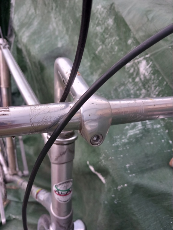

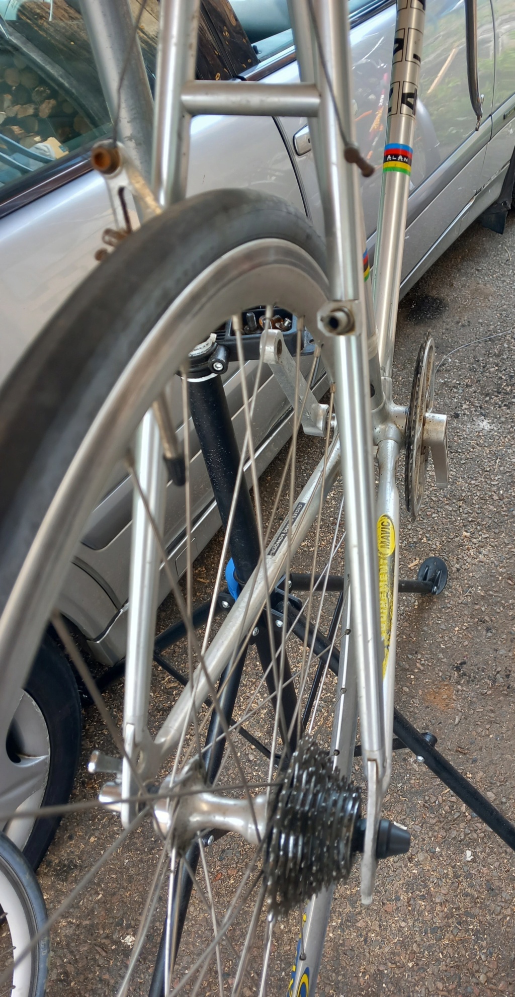

    Ouh la ! c'est moi ou il a morflé. C'est une fissure sur le tube hrizontal ? La patte arrière à été soudée. Shocked
    Messages : 19061
    Points : 21032
    ALAN CYCLO CROSS fin années 80, épave incomplète  Empty Re: ALAN CYCLO CROSS fin années 80, épave incomplète
    Message  MAFAC 2000 Sam 09 Sep 2023, 16:09
    Oui soudé, à l'avant c'est du sale.

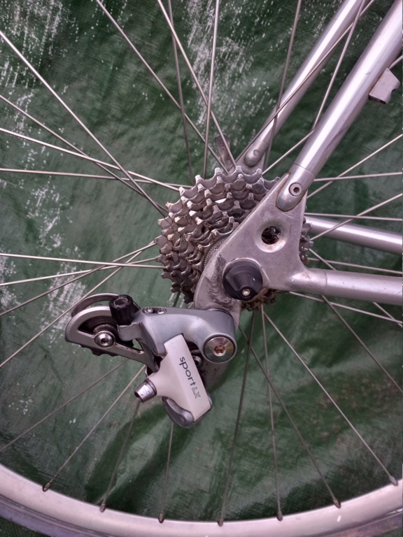

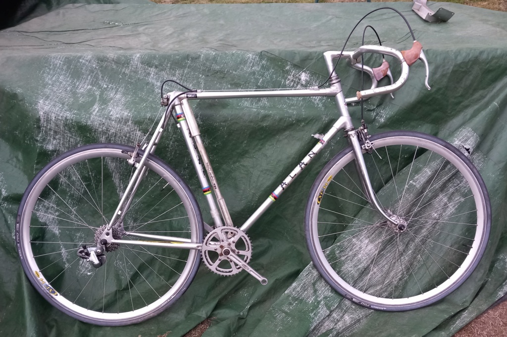

    Et bien je pense le remonter avec du shimano fin.80.
    J'ai mit un SPORT LX à l'arrière mais comme c'est un vélo à la base avec un écartement de 130mm c'est pas un 5 ou 6 pignon derrière qu'il y avait mais un 7 pignons au moins.
    J'ai 2 RIGIDA DP14 qui traînaient au garage,  c'est le 1er truc que j'ai monté à l'arrière et c'est rentré pile poil.
    Bon c'est en 8 pignons du coup  ,il devait y avoir des changements de vitesses en bout de guidon sur ce vélo d'origine.
    La j'ai mis une potence Philippe et guidon Philippe. Je fait un mixte début et fin 80.
    Je vais lui greffer un pédalier compact campa en 50 x 29 ou un stronglight 52x39 ou un triple en RX 100 ....
    il évoluera encore....
    Pour l'instant il est ainsi.
