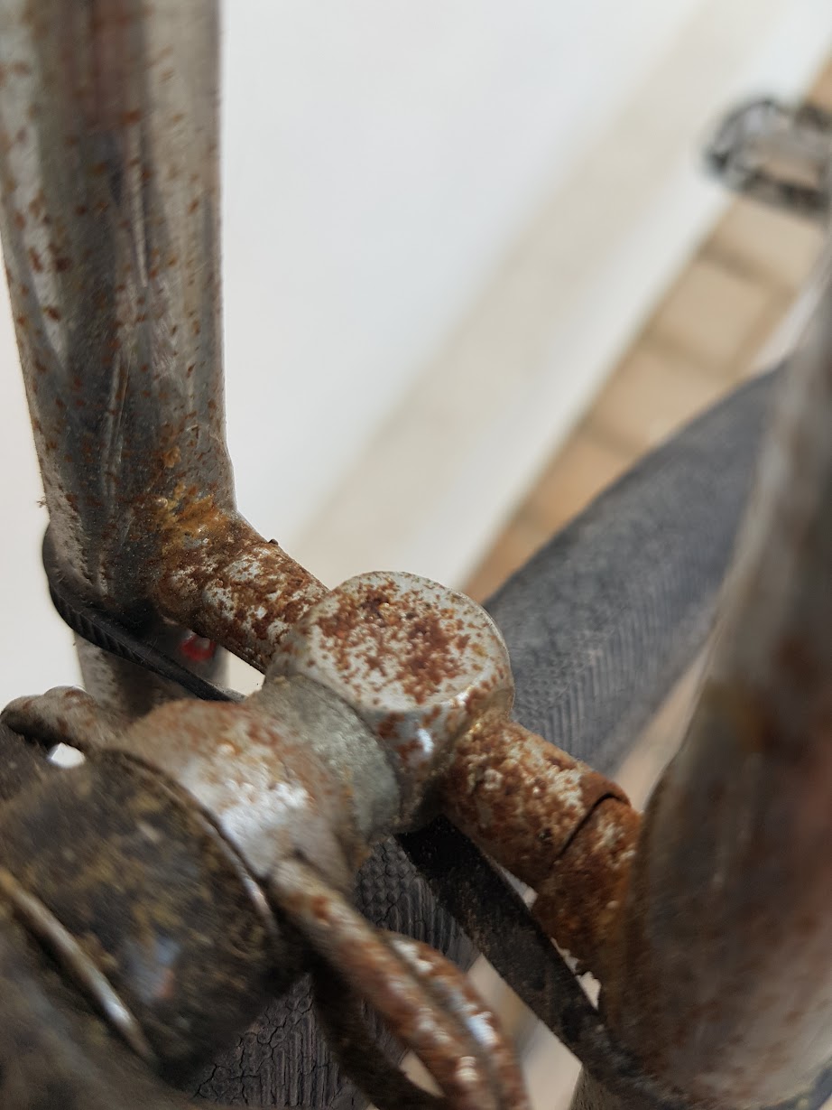

    Mais voilà, il y a un traka : le pontet qui relie les deux haubans et sur lequel est fixé l'étrier AR est cassé ! Un problème grave que je n'ai pas repéré à l'achat. Et sur du chrome, c'est plus compliqué à réparer... joli ! Mais bon, je vais pas m'attarder sur ce point maintenant, je ferai un point spécifique sur le sujet. J'espère juste que c'est réparable !!

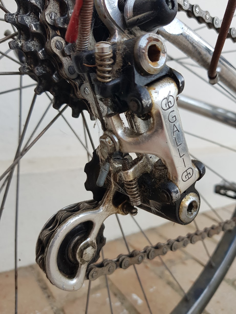

    Sinon, le vélo est équipé (presque) intégralement en Galli et plus précisément, le modèle "Critérium", au moins pour les dérailleurs AV / AR et les jantes (anodisées noir). Les freins sont aussi du groupe Galli ainsi que les pédales.
    Le pédalier est un Tevano (made in France by TA), je JDD Strongligth-Galli, la roue libre Maillard Course, la selle ITALIA TURBO modèle "Bernard Hinault), potence et cintre 3TTT. Quant aux moyeux, ce sont des Pelissier 2000 Professionnel (à roulements annulaires, ça je connais pas, mais on les change que si ça gratte à ce qu'il parait !!)

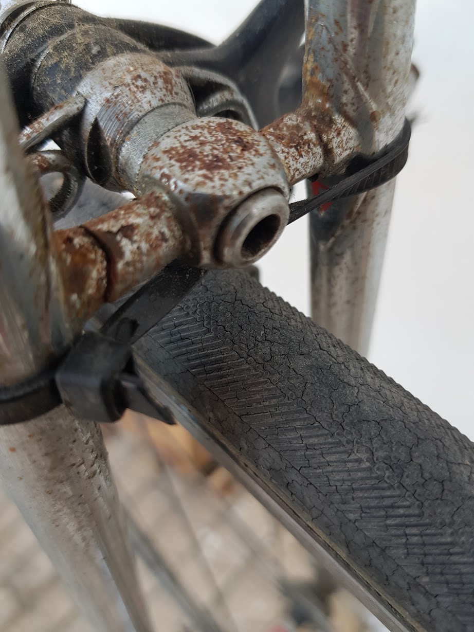

    Freins Galli aussi anodisé noir :
    CBT ITALIA tout chromé, tout Galli - 1985 / 1986 20231021
    CBT ITALIA tout chromé, tout Galli - 1985 / 1986 20231022
    et le traka :
    CBT ITALIA tout chromé, tout Galli - 1985 / 1986 20231023
    CBT ITALIA tout chromé, tout Galli - 1985 / 1986 20231024

    J'ai bien envisagé cette solution... mais j'aimerais bien vérifier avant la réparabilité et... sa rentabilité. J'ai bien conscience que le columbus est un acier difficile à souder ou braser... mais avant de jeter, faut que j'en sois convaincu héhéhé!
    Car si c'est réparable et pas trop cher, ça peut faire un vélo sympa quand même. Sinon, son équipement peut servir sur un autre cadre sain... ou être revendu.
    Y a donc rien de grave.

    Tu peux le faire souder en carrosserie au TIG , ça fera une soudure fine et propre sans risque de perçages suuper!

    Et oui, le TIG, solution ideale pour cette rupture. Par contre savoir ce qui l'a provoquée ? Faudrait regarder l'interrieur du cadre (corrosion importante?)

    A ta place, j'essaierai de trouver quelqu'un qui puisse faire une soudure. Ce n'est pas un endroit hyper visible sur le cadre. Et j'ai l'impression qu'une grosse partie de la rouille va partir à la laine d'acier... Sauf peut être au niveau du boitier de pédalier où il y a un paquet de rouille.
    Les vélos chromés, je trouve ça magnifique jaime! Un bon coup de propre, une soudure et il sera superbe.

    Sauf sur ce pontet où j'ai un doute, les différents points de rouille sur la surface du cadre semblent n'être que de la rouille de surface qui n'a que très peu attaqué le chrome.

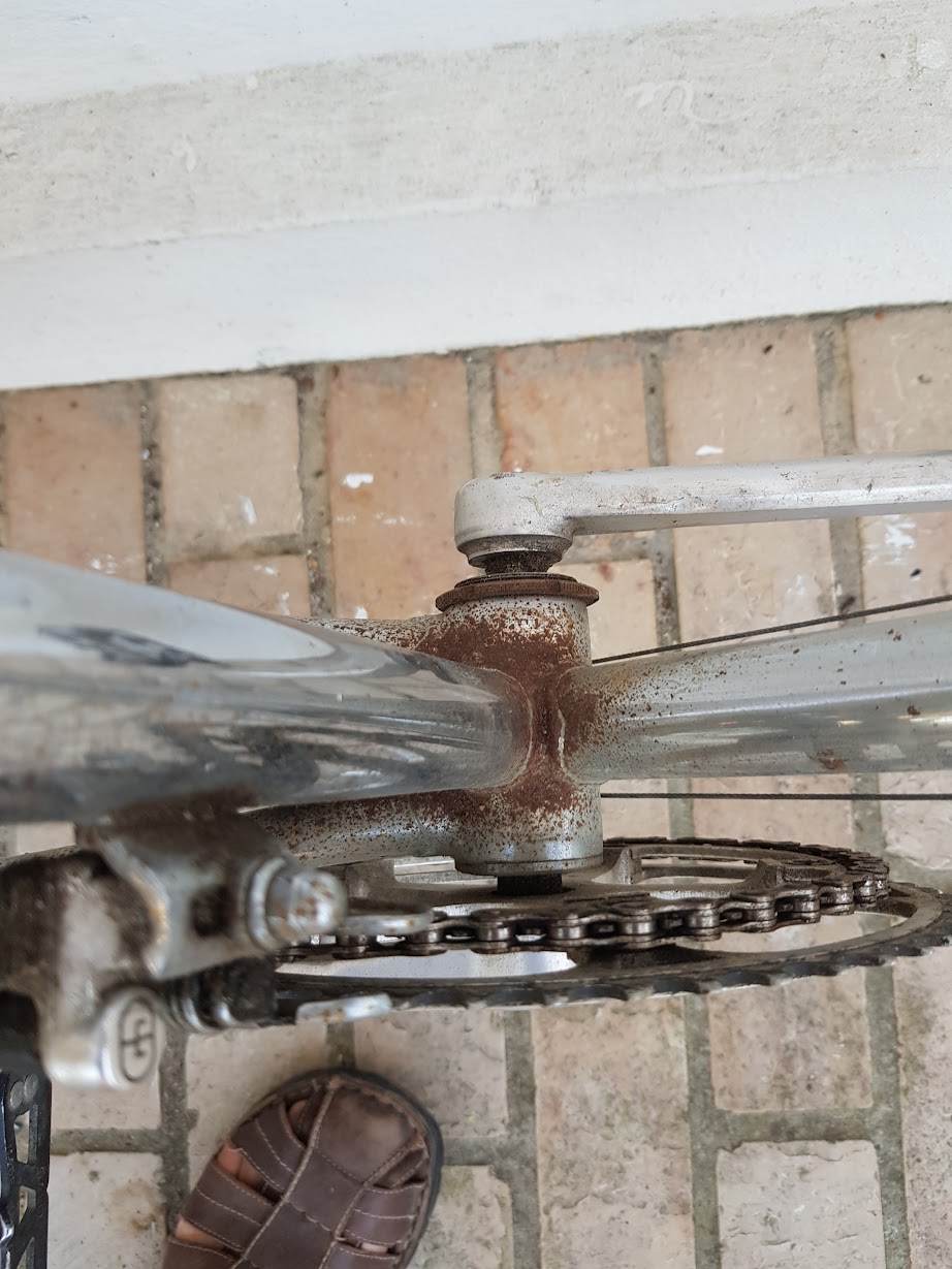

    Je me suis fait la même reflexion,car effectivement, il n'y a pas beaucoup de place, ni entre les bases :
    CBT ITALIA tout chromé, tout Galli - 1985 / 1986 20231025
    (on en voit pas tous les jours des jolis dessous de pédalier comme ça glousser )
    Mais il me semble que le CBT ITALIA de Xmachine, qui me semble avoir le même cadre en full Reynolds 501 et que j'ai roulé dimanche matin est chaussé en 28. A confirmer.
    Je dois préciser que le pneu "rentre" dans le tube qui présente une encoche, un creux au niveau du pneu. Ça laisse un peu plus de place :
    CBT ITALIA tout chromé, tout Galli - 1985 / 1986 20231026

    La rouille sur les boîtiers de vélos chromés, c'est normal, rares sont ceux qui n'en n'ont pas !
    Courage François, il vaut le coup !

    Salut, si tu retires les butées de pattes de cadre, ta roue recule d'au moins 2 cm, et là je pense
    qu'un pneu passe beaucoup mieux, même plus gros............. innocent
    Sinon super cadre faire réparer, il le mérite !!!!  chapeau!

    Salut François,
    padetraka a écrit:...Mais voilà, il y a un traka : le pontet qui relie les deux haubans et sur lequel est fixé l'étrier AR est cassé ! Un problème grave que je n'ai pas repéré à l'achat. Et sur du chrome, c'est plus compliqué à réparer... joli ! Mais bon, je vais pas m'attarder sur ce point maintenant, je ferai un point spécifique sur le sujet. J'espère juste que c'est réparable !..
    Oui c'est réparable mais "à la flamme". Il faut virer ce pontet et en braser un autre à la place. Regardes sur Ceeway aux rubriques "bridges" & "bosses" Wink
    Par contre tu ne sauveras pas ton chrome, faudra repeindre...
    Mais avant de faire tout ça assures-toi que le cadre est encore bon.
