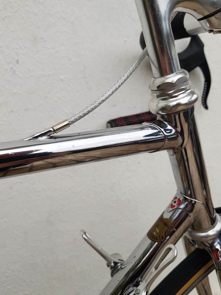

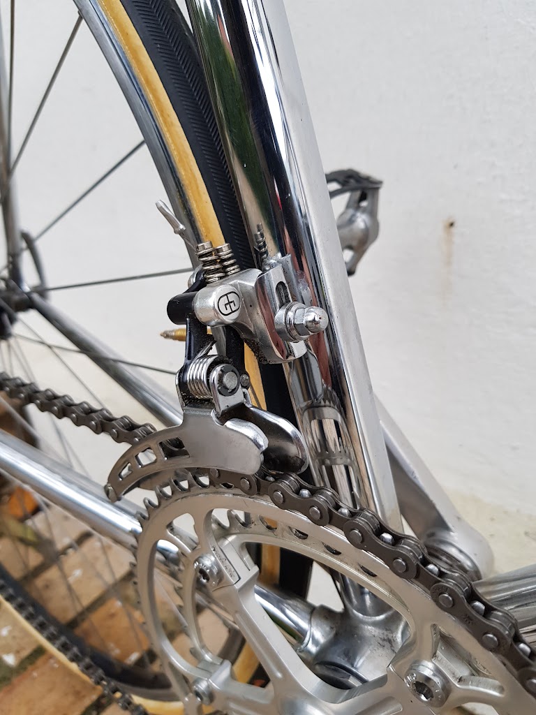

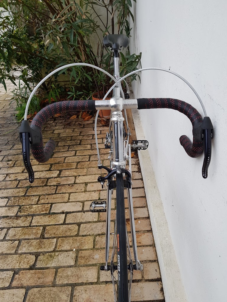

    Terminé le CBT Italia happybidon happybidon
    Opération collage de boyaux réalisée avec succès, j'en suis encore tout épaté :
    - hier matin, préparation des jantes (papier de verre + dégraissage essence F), réalisation du "fond de jante" avec deux couches de colle espacées de 5 H
    - aujourd'hui, dernière couche de colle sur les jantes + 1 sur la toile des boyaux puis collage + nettoyage des jantes.
    Je n'ai pas encore pu essayer le vélo car il pleut des cordes ici mais le voici terminé :
    CBT ITALIA tout chromé, tout Galli - 1985 / 1986 - Page 6 20231210
    CBT ITALIA tout chromé, tout Galli - 1985 / 1986 - Page 6 20231211
    CBT ITALIA tout chromé, tout Galli - 1985 / 1986 - Page 6 20231212
    CBT ITALIA tout chromé, tout Galli - 1985 / 1986 - Page 6 20231214
    CBT ITALIA tout chromé, tout Galli - 1985 / 1986 - Page 6 20231213
    CBT ITALIA tout chromé, tout Galli - 1985 / 1986 - Page 6 20231215
    CBT ITALIA tout chromé, tout Galli - 1985 / 1986 - Page 6 20231217
    CBT ITALIA tout chromé, tout Galli - 1985 / 1986 - Page 6 20231216
    CBT ITALIA tout chromé, tout Galli - 1985 / 1986 - Page 6 20231218
    CBT ITALIA tout chromé, tout Galli - 1985 / 1986 - Page 6 20231219
    CBT ITALIA tout chromé, tout Galli - 1985 / 1986 - Page 6 20231220
    Merci à vous Gogos pour vos toujours précieux avis et conseils. Je vous raconterai les premières sensations après essai
