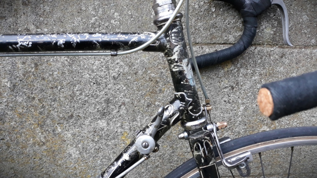

    Non, ce ne sont pas des coulées de peinture du plafond malencontreuses, c'est marbré d'origine  Laughing Racords Ekla Belge

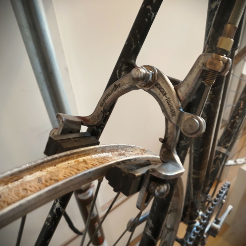

    Freins Supersport Bowden Touriste. Notez la tresse de fond de jante en coton. Roues anciennes non d'origine à pneus, j'ai les bonnes en bois à boyau, mais y a du taf,car jante H.S, et ça coute un bras des nouvelles toujours fabriquées en Italie au prix de l'or

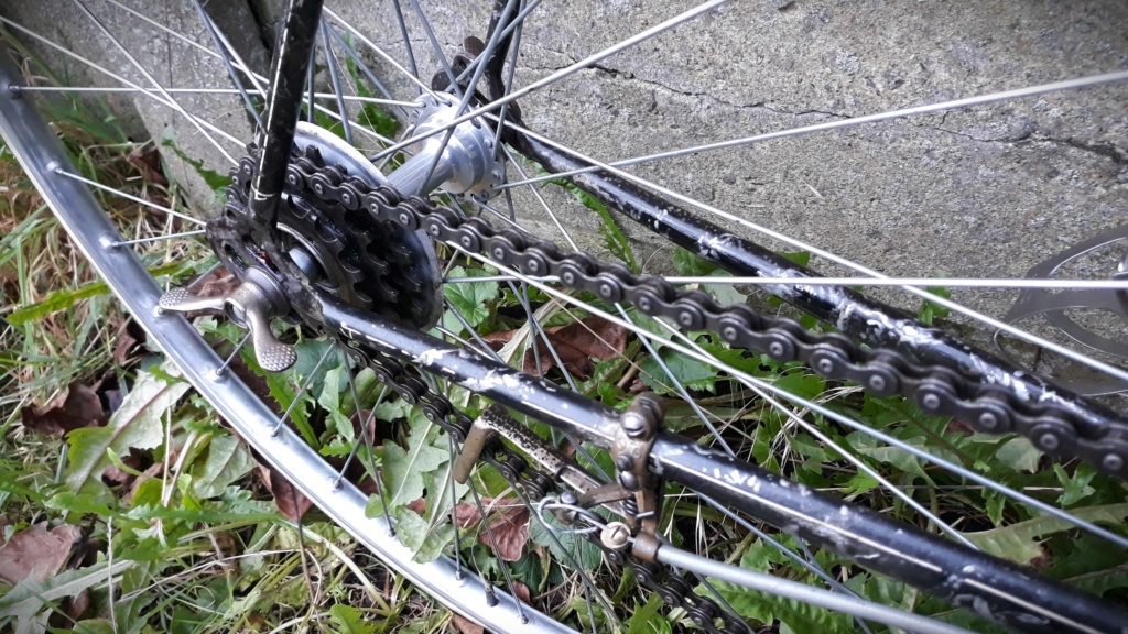

    Chaine graissée à l'huile de vaseline, comme à l'époque, le derailleur et mon parquet en sont témoin Very Happy (derailleur super Champion modèle "Course" 1936

    Guidon pas d'origine et trop récent idem pour les poignées, je suis encore à la recherche de plus adéquats.

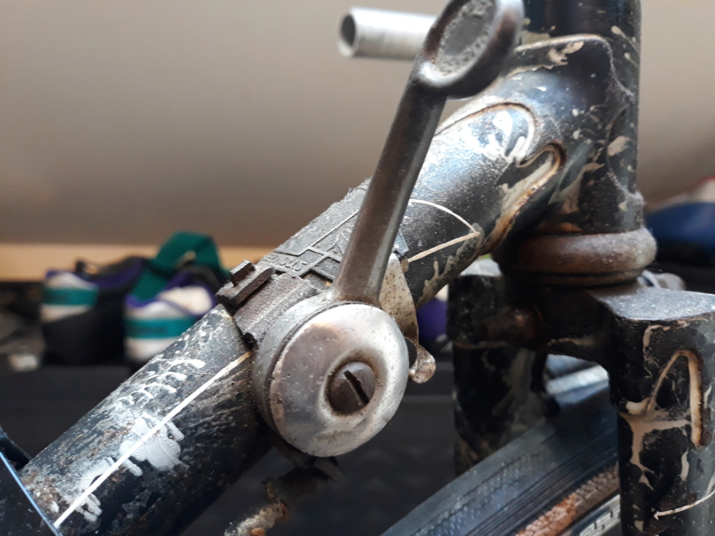

    J'ignorais tout cela, merci  chapeau!  Sur mon pied d'atelier, le dérailleur marche bien, à condition d'avoir fait math sup, en fait, le risque de déraillement est important, il existait d'ailleurs un pare-chaine (que je n'ai pas) qui se montait à l'emplacement d'un dérailleur avant) le problème étant que, les dentures de la couronne de pédalier ne sont pas taillées pour un changement d'alignement, mais pour un alignement parfait avec pignon fixe, ce qui entraine que les dents accrochent la chaine en la soulevant lors du changement de vitesse car elles n'ont pas de biseau qui absorbent le changement d'alignement selon les pignons, j'ai donc biseauté légèrement les cotés supérieurs des dents (crime ) mais ça marche à merveille, ce vélo est fait pour rouler un peu, pas comme pièce de musée, j'ai donc pas hésité.
    Le réglage est aussi un peu touchi, le choix des pignons également. Il faut également une chaine très souple faute de monter au dessus de la petite roulette du bras tendeur.
    Le risque est grand aussi de tordre ce bras qui passe à 2mm de la manivelle qui si elle l'accroche arrachera tout.  Le serrage du collier du bras sur le cadre modifie aussi son alignement, si pas assez serré, le bras bougera, malgré une vis de blocage appuyant sur le cadre, bref, assez contraignant à régler car impossible d'avoir un alignement parfait de cette roulette et le plateau car elle toucherait la manivelle. Pour diminuer le risque de déraillement, il faut légèrement décentrer la roue arrière afin que les pignons soient +- dans le même alignement que la chaine. On pourrait modifier l'alignement du pédalier en ajoutant une rondelle sous la cuvette fixe.
    Le changement de roue est aussi problématique, car si pas repositionnée exactement, le réglage n'est plus correct. j'ai donc installé des blocage d'axe de roues à la façon Peugeot (pas présent sur les photos)
    Gros risque aussi de tordre le bras si on l'accroche dans le transport ou autre. Le déraillement est brutal et bruyant, en cause les grosses et hautes dents des pignons et la lourdeur de la chaine, mais ça marche. Voilà ce que je peux en dire. Pour changer de vitesse, il faut aussi dérailler plus loin et revenir en arrière une fois déraillé, (Ce qui était d'ailleurs la procédure recommandée par Simplex) un coup de main à prendre style double débrayage lol. Ce modèle de dérailleur n'est pas prévu pour avoir un second cable de réglage de tension de bras apparu sur le modèle 1937, ce dérailleur est en bronze  pas en laiton, ni en alu comme sur les suivant, il est donc facile à dater, 1936 juste après le 1932>1935, sauf erreur. Ceci explique surement aussi pourquoi il y a une manette simplex en lieu et place de la Super Champion indexée très peu précise et inutile sur ce vélo, mais je pense qu'elle provient d'un dérailleur Simplex Champion du Monde 1936/37 identique à celle de la photo ci-dessous.  Merci pour ton com  chapeau!
