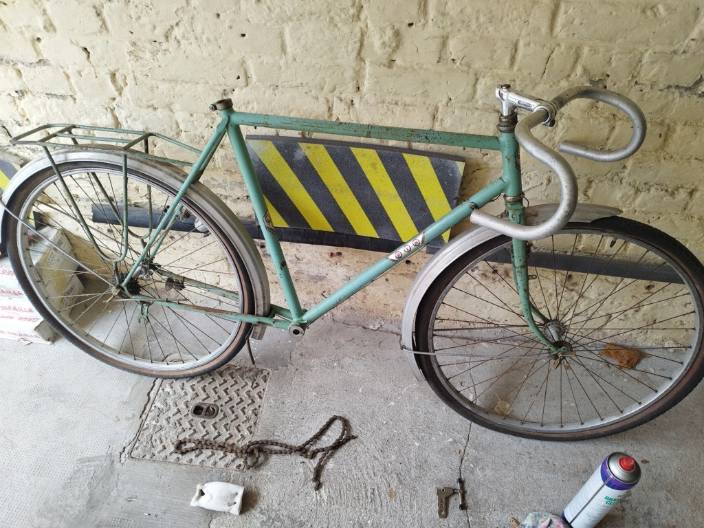

    Astrolab a eu la bonté de me donner cette randonneuse visiblement assemblée par un vélociste belge de LAEKENS.
    La marque serait PIN, ce qui n' évoque pas grand chose même chez nos amis belges..
    Randonneuse belge PIN à LAEKENS 650 B Img_2210
    Dans l immédiat je me suis contenté d un nettoyage sommaire et d une étude détaillée du vélo.
    Randonneuse belge PIN à LAEKENS 650 B Img_2213
    Le cadre est une copie quasi conforme de celui de mon ALCYON belge. Il est probablement sorti de chez BLOMME et LECONTE à TOURNAI.
    Randonneuse belge PIN à LAEKENS 650 B Img_2214[/url
    La fixation du porte sac sur trois points et celle du feu rouge sur la base gauche sont identiques.
    Randonneuse belge PIN à LAEKENS 650 B Img_2217
    Quelques détails différent comme la tête de fourche et le guide câble au niveau du boîtier de pédalier, mais je pense que cette randonneuse est plus récente que l ALCYON.Randonneuse belge PIN à LAEKENS 650 B Img_2218
    Les roues sont dépareillées mais elles existent, il sera toujours temps de les reassortir par la suite.
