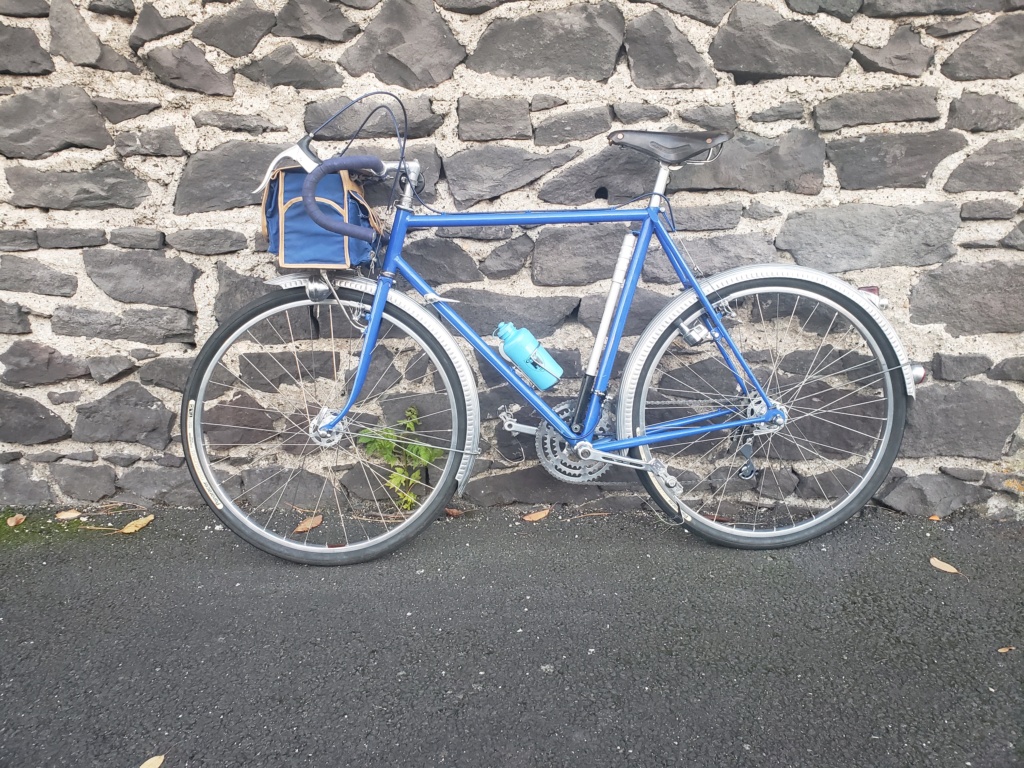

    Salut à tous
    Je vous présente cette randonneuse que j'ai récupéré a l'état de cadre il y a environ 1 an en échange de pièces de VTT qui ne me servaient pas , voici la bête montée
    Randonneuse 650b d'origine inconnue soudobrasé  20231110
    Le cadre semble dater des années 60 voire même plus ancien mais rien de sur, aucune info sur sa provenance non plus mais la qualité de son assemblage sans raccord m'avais tapé dans l'œil, je ne retrouve plus les photos du cadre nu dommage...
    Pour ce velo j'ai choisi de partir plus sur un montage années 70 tout en restant très classique.
    Transmission : huret duopar a l'arrière et huret success, à l'avant triple plateau TA 50/40/30 ,à l'arrière roue libre 5 vitesses cyclo 15-28 ,pédales lyothard 460D
    Roue 650b mavic sur moyeux shimano dura-ace première génération ,pneu gravelking 650x38b
    Selle brooks tige de selle JPR
    Cintre belleri potence AVA
    Frein mafac critérium
    Eclairage par dynamo cibié ,feux arriere jos ,feux avant siluma (récupéré de feu mon peugeot)
    Saccoche avant lafuma
    Le montage n'a pas été sans problème... les standards un peu bizarre du jeux de direction mon fait galèrer pendant 2 semaines...
    Il ne reste plus qu'à rouler pour peaufiner les réglages pour que je me sente bien dessus.
    Je ne l'ai pas encore pesé on verra bien Wink
    Voici quelques autres photos :
    Randonneuse 650b d'origine inconnue soudobrasé  20231113
    Randonneuse 650b d'origine inconnue soudobrasé  20231111
    Randonneuse 650b d'origine inconnue soudobrasé  20231114
    Randonneuse 650b d'origine inconnue soudobrasé  20231116
    Randonneuse 650b d'origine inconnue soudobrasé  20231115
    Randonneuse 650b d'origine inconnue soudobrasé  20231117
    Randonneuse 650b d'origine inconnue soudobrasé  20231118
    Randonneuse 650b d'origine inconnue soudobrasé  20231112
    Suite ce wwek-end Wink

    Tout au plus émettrais-je une très légère réserve pour le dérailleur arrière un peu "moderne" par rapport au reste, mais en tous cas cette machine à rouler est superbe super! !

    prosperjunior a écrit:Tout au plus émettrais-je une très légère réserve pour le dérailleur arrière un peu "moderne" par rapport au reste
    Johan, le grand coucou a un toc sur les dérailleurs arrières trop récents hahaha! Pour l'avoir vu en vrai en cours de montage, c'est un engin assez désirable drunken

    prosperjunior a écrit:Félicitations pour cette magnifique machine jaime! jaime! bravo! .
    Merci Jean François, J'ai fais avec ce que j'avais et la patte huret ne me permettait pas de monter autre chose... sinon j'aurais mis du suntour vx... oui

    Premiers essais routier aujourd'hui pour vérifier que tout fonctionne ,j'ai un souci de direction... elle n'a pas de jeux apparent ,mais que je roule j"ai une sensation bizarre, un espèce de flottement comme une petite oscillation, je vais redémontrer la direction pour voir si je n'ai pas un souci au niveau des cuvettes du jeux de direction... sinon tout le reste fonctionne à merveilles Wink

    Nuncjoe a écrit: ... "j'ai une sensation bizarre, un espèce de flottement comme une petite oscillation ...  chapeau!
    Cette remarque m'a tout de suite fait penser à un de mes vélos anciens dont le cadre (esthétiquement parfait) était tout mou (cela se ressent, entre autre, à la direction qui semble instable) et devenait d'ailleurs dangereux à rouler. Je l'ai fait passer au marbre chez un cadreur qui m'a confirmé qu'il était très mou. J'ai fini par le démonter et récupérer les accessoires. J'espère que ce ne sera pas la même chose pour le vôtre, mais un cadre ancien peut perdre de sa rigidité. Même si ce n'est pas systématique car certains se comportent encore parfaitement. Heureusement pour nous qui voulons rouler avec nos vélos vintage.

    Nuncjoe a écrit:...une sensation bizarre, un espèce de flottement comme une petite oscillation...
    Vérifies la tension de tes rayons (avant et arrière).

    aujourd'hui essais plus poussé de la machine, la sensation était toujours bien présente j'ai fais un essais avec une autre roue avant et là plus rien... ça viens donc bien de la roue avant ,les rayons semble pourtant bien tendu, elle n’a ni voile ni saut et le moyeux est sans jeux ,si quelqu'un à une idée je suis preneur parce que la je sèche... scratch

    Tu a vérifié les billes de la roue avant ?
    J’ai eu le cas , aucun voile , la roue semblait tourner impeccable et de temps en temps une bille hs se mettait en travers et la roue semblait voilée …..arrêt sur le bord de la route , Je fait tourner la roue et tout était nickel.
    J’ai changé toutes les billes et depuis plus de soucis 😉

    Le roulage et la mise au point sont interessants pour figer le montage, donc je suis avec attention cette phase notamment pour la roue oui
    Les tests croisés sont efficaces même si ça ne donne pas toujours de réponse au pourquoi confused

    la-haut a écrit:Belle machine jaime!
    c'est ça en tout cas je sais que ça viens de la roue avant , la chose sur c'est que je ne peux pas rouler comme ça ,je vais regarder si le pneu y est pas pour quelque choses, aussi ce serai dommage mais bon...

    Marco34 a écrit:Tu a vérifié les billes de la roue avant ?
    j'ai refais les moyeux et vérifié toute les billes donc ça ne viens pas de là,merci pour le tuyaux en tout cas

    Bonjour, même si c'est un peu de boulot... j'essaierais la même roue chaussée d'un autre pneu. Car si ce ne sont ni les rayons, ni l'axe et ses billes, ni voile ou saut... il ne reste effectivement que le pneu
