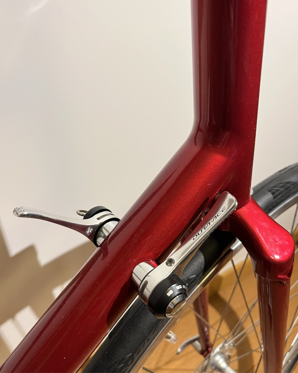

    J'ai commencé le montage de mon premier vélo équipé d'une cassette:

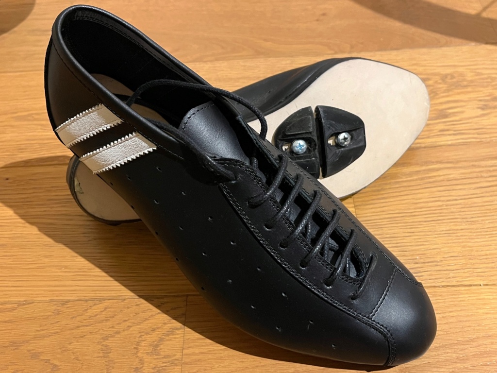

    -  Est-ce que des pédales automatiques ont un avantage soit en terme de rendement, d'ergonomie ou de praticité par rapport à l'ensemble: pédales classiques+cale-pieds+courroies+chaussures à cales ?

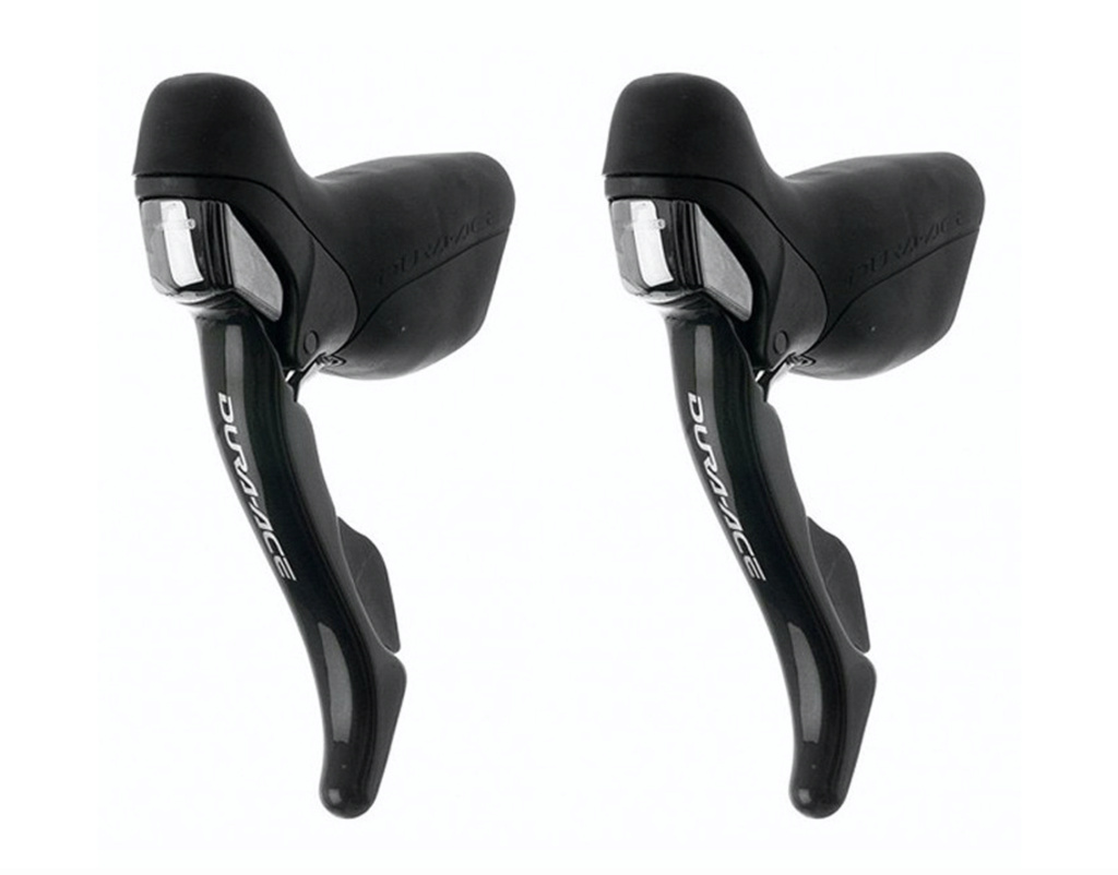

    -  Est-ce que les leviers de frein à vitesses idexées Dura Ace ST-7900 offrent un avantage en terme d'utilisation (ergonomie) ou de confort par rapport à l'ensemble: leviers de frein Dura Ace BL-7402 (passage interne) + leviers de vitesses indexés au cadre Dura Ace SL-7900?

    -Clément- a écrit:-  Est-ce que des pédales automatiques ont un avantage soit en terme de rendement, d'ergonomie ou de praticité par rapport à l'ensemble: pédales classiques+cale-pieds+courroies+chaussures à cales ?
    Rendement, c'est pareil (si tu serts tes sangles Wink ).
    Le gros avantage de la pédale auto (SPD) c'est le côté pratique et la légère "liberté" angulaire (plus ou moins 1 ou 2° de chaque côté).
    En cas de pédales auto privilégies le système SPD, les chaussures sont plus pratiques (on peut marcher avec Wink ).
    -Clément- a écrit:-  Est-ce que les leviers de frein à vitesses idexées Dura Ace ST-7900 offrent un avantage en terme d'utilisation (ergonomie) ou de confort par rapport à l'ensemble: leviers de frein Dura Ace BL-7402 (passage interne) + leviers de vitesses indexés au cadre Dura Ace SL-7900?
    C'est plus joli, plus léger, plus fiable et moins cher "au cadre". C'est plus pratique "au guidon" (tu peux changer en "danseuse" par exemple).
    À noté la fragilité des leviers de frein à vitesses indexées en cas de gamelle...

    Je pense, dans un premier temps utiliser mes pédales classiques avec des sangles, ce qui me permettra d'utiliser à la fois mes chaussures à cales pour les sorties courtes et sportives et je pourrais utiliser mes tennis à semelles renforcées sans cales pour les longues distances et ainsi pouvoir marcher.
    Je compte aussi imprimer en 3D deux cales pour remplacer celles de mes chaussures. (ou bien je les lime) Elles pourraient recevoir un creux plus arrondi en direction de l'arrière de la chaussure pour obtenir un peu de liberté d'angle. (faut tester si ça fonctionne) Puis je pourrais faire ajouter une fine semelle en caoutchouc à l'arrière chez le cordonnier.
    Enfin, je pense que les leviers au cadre sont les plus adaptés pour moi. J'ai toujours utilisé ça et avec mon profil de randonneur je n'ai pas forcément besoin de changer de vitesse en danseuse. Quand ça monte, j'ai plutôt l'habitude d'anticiper le choix du bon braquet et je trouve l'interaction avec ce système est plus agréable qu'avec des leviers de frein à vitesses.

    Je plussoie ce que t'a dit Emilpoe, sauf peut être pour l'argument de pouvoir passer en danseuse avec des manettes : c'est juste un argument marketting. Dans la pratique, cela veut dire que le changement de vitesse avec des manettes (bien règlées ou neuves Wink ) est trés rapide. Même si on a l'habitude des manettes au cadres, l'indexé aux cocottes procure un "confort" et une rapidité inégalée.
    Donc si tu passes à l'indexé, revenir en arrière n'est pas chose facile. Ce fut mon cas mais je ne le regrette pas pour plusieurs raisons :
    1) le prix tout d'abord
    2) les manettes au cadre te permettent d'utiliser toute la plage de tes vitesses ce que ne te permet pas l'indexé sauf à taper dans le trés haut de gamme avec réglage électronique de chacun des rapports
    3) les manettes au cadre te permettront d'avoir toujours un reglage au top (c'est toi qui manipule le derailleur et ce n'est pas pré-réglé) ce qui conduit  (je l'ai constaté) à une usure moins rapide de ta transmission
    4) Tu peux adapter n'importe quel dérailleur sur des manettes au cadre, avec les manettes indexées aux cocottes, c'est tout l'ensemble de la transmission que tu dois changer
    5) Fiabilité à toute epreuve ce qui est loin du système indexé y compris dans le trés haut de gamme
    6) Enfin si tu fais de la randonnée et que tu as un probleme, tu pourras toujours réparer avec les manettes au cadre, impossible de démonter le micro mécanisme des cocottes indexées
    Pour les pédales, j'ai également testé les deux et suis aussi revenu aux pédales à courroies (et chaussures sans cales), mais les cales automatiques là aussi te permettent une réactivité bien plus importante et une "impression" de coler à ton vélo donc ...les gouts et les couleurs....et je ne suis pas un coureur cycliste, mais ce qui m'a fait revenir aux pedales à courroies :
    1) le prix là encore (et l'impression d'être pris pour une vache à lait) : une paire de chaussures cycliste en plastique de trés mauvaise qualité, c'est 5 fois le prix d'une bonne chaussure de basket bien plus comfortable
    2) A l'époque, il n'existait que le système look qui empèche le cycliste de marcher en dehors de son velo (les sytèmes actuels notamment pour les VTT devraient être mieux, permettant de marcher, mais sont aussi plus lourds...)
    3) reglage compliqué des cales avec là aussi une myriades de modèles incompatibles face à la simplicité d'un cale pied traditionnel avec chaussure ordinaire...

    Les leviers de vitesses au cadre Dura-Ace sont excellents. Précis et fiables. Du Dura-Ace quoi. Je les ai avec indexation en 8V et en 9V (deux paires différentes évidemment) et c'est parfait. Il y a possibilité de débrayer l'indexation pour les nostalgiques ou pour gérer plus (ou moins) de vitesses que la recommandation constructeur.
    Pour les pédales, mon choix dépend surtout de la nécessité de marcher. Si c'est une petite boucle 100% vélo au départ de la maison, ça peut être pédales auto (plus efficaces quand ça grimpe très sec). Mais dès qu'il y a des étapes avec des activités hors vélo (marché, ballade, ou bien cyclo-camping) c'est cale-pied (même pas forcément à sangle) et semelles plates (je suis addict aux Chrome Kursk).

    De mes quelques années dans les pelotons dans les 90s, je garde une solide aversion pour les cales-pieds, les sangles trop serrées qui coupent la circulation et empêchent de vite mettre pied à terre et bien souvent la pointe du pied qui rate la pédale.
    Ce qui fait que mon vieil Helyett soit équipé de pédales Look. Cependant des pédales SPD sont un bon compromis efficacité/possibilité de marcher.
    Pour les manettes de dérailleur, pareil.
    Je trouve les manettes au guidon plus confortables (surtout avec la capsulite que je traîne actuellement), c'est peut-être un peu plus délicat à régler mais les poignées Campa que j'ai achetées en 95 fonctionnent toujours parfaitement (mais 8 vitesses c'est facile à régler !)
    Les manettes au cadres vont très bien aussi malgré tout et ont l'avantage d'être débrayables pour utiliser n'importe quelle roue.
