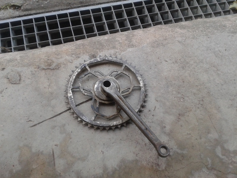

    Pédalier dans son jus :
    col de cygne 1934 allemand inconnu - Page 2 20150833

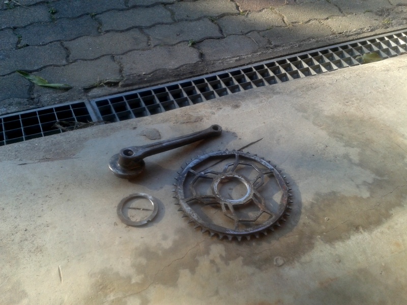

    Pédalier nettoyé :
    col de cygne 1934 allemand inconnu - Page 2 20150839
    col de cygne 1934 allemand inconnu - Page 2 20150840

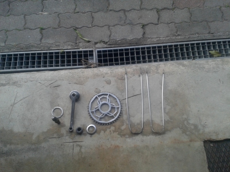

    Pédalier démonté :
    col de cygne 1934 allemand inconnu - Page 2 20150841
