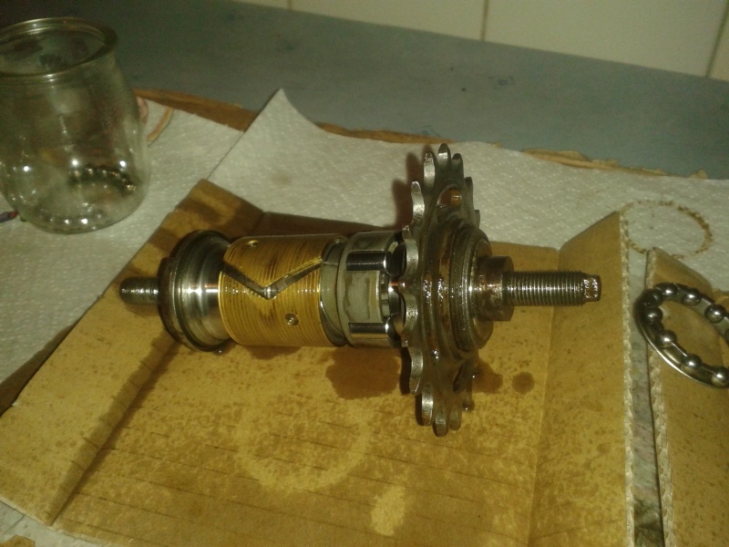

    Il y a un an, j'avais bourré le moyeu de graisse marine (pour bateaux) insoluble à l'eau .
    Elle était bien trop épaisse, le freinage était ... inexistant .
    J'ai passé la moitié de la journée à virer cette saloperie, malgré le white spirit, WD40 et dégraissant .
    col de cygne 1934 allemand inconnu - Page 3 20151219
    col de cygne 1934 allemand inconnu - Page 3 20151220
    col de cygne 1934 allemand inconnu - Page 3 20151221
    col de cygne 1934 allemand inconnu - Page 3 20151222
    Pour le remontage, juste de l'huile fine sur le mécanisme de freinage
    et un peut de graisse sur les roulements à billes .
    Opération réussie, dérapages garantis héhé!

    Cambouis a fait un tuto très détaillé des moyeux Torpédo qui m'a beaucoup servi une fois... Et dans ces moyeux, il faut ne faut effectivement utiliser que de l'huile.
    Candide
    Messages : 3018
    Points : 3240
    col de cygne 1934 allemand inconnu - Page 3 Empty Re: col de cygne 1934 allemand inconnu
    Message  Candide Dim 20 Déc - 22:44
    Huile à certains endroits et graisse à d'autres. C'est top le cadre brut juste verni suuper!

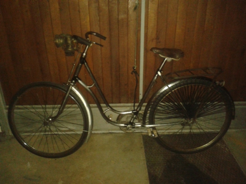

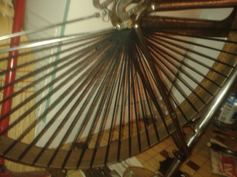

    Les avancées d’aujourd’hui, avec le filet pare jupe maison :
    col de cygne 1934 allemand inconnu - Page 3 20151223
    col de cygne 1934 allemand inconnu - Page 3 20151224
    col de cygne 1934 allemand inconnu - Page 3 20151225
    col de cygne 1934 allemand inconnu - Page 3 20151226
    col de cygne 1934 allemand inconnu - Page 3 20151227

    De meilleures photos :
    col de cygne 1934 allemand inconnu - Page 3 P1050026
    col de cygne 1934 allemand inconnu - Page 3 P1050027
    col de cygne 1934 allemand inconnu - Page 3 P1050028
    col de cygne 1934 allemand inconnu - Page 3 P1050029
    col de cygne 1934 allemand inconnu - Page 3 P1050030
    col de cygne 1934 allemand inconnu - Page 3 P1050031
