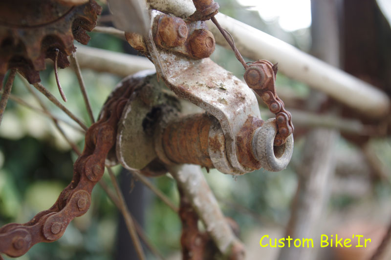

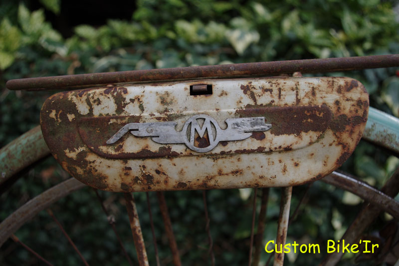

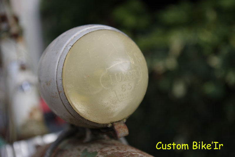

    Voici quelques photos pour que vous puissiez me raconter un peu plus sur ce vélo.

    Il y a de beaux petits détails
    Motobecane année , type... restoration Imgp7416
    Les éclairages à voir s'il marche
    Motobecane année , type... restoration Imgp7417

    Il y a de la rouille à enlever
    Motobecane année , type... restoration Imgp7418
    Ptit détail  Very Happy
    Motobecane année , type... restoration Imgp7419
    Les manivelles à changer ...

    tu as un feu LUXOR , donc il est de 58-60 Wink
