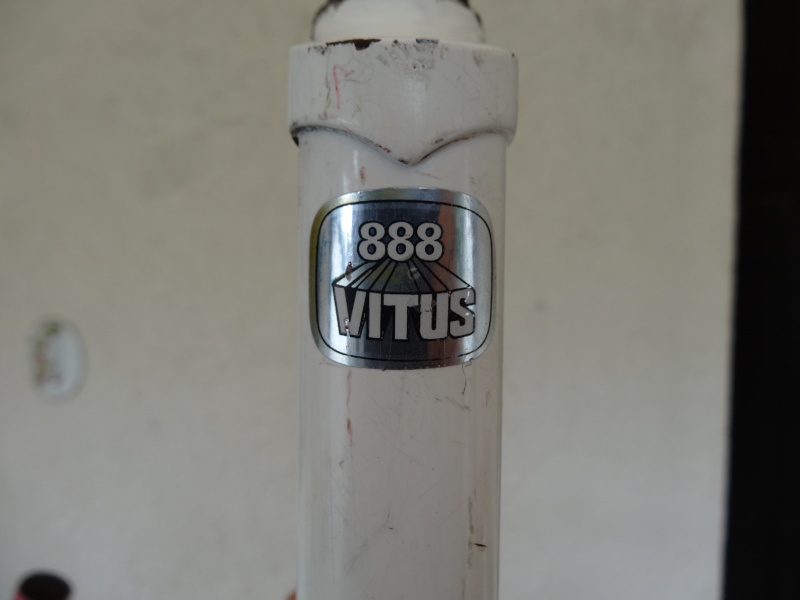

Le cadre est un MERAL de 1983 avec tous les inserts nécéssaires à la pose des GB et des PB! La gaine de frein passes dans le top tube, parfait! Je trouve la couleur affreuse et je suis en train de mettre la peinture à nue! De toute façon, je vais faire ajouter des inserts pour un second porte bidon!
Est ce un cadre sur mesure ou un modèle de série ?
Le cadre pèse 2,3Kg avec le boitier de pédalier.
La fourche pèse 0.7Kg nue.
