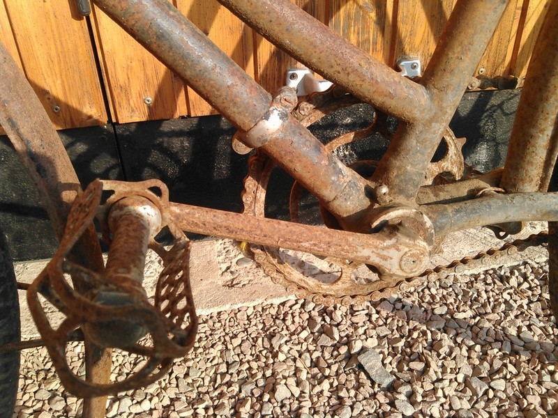

    Je voulais depuis longtemps un vélo à dents sautées aussi vieux, j'en ai enfin trouvé un Very Happy en plus un Peugeot Laughing
    Il s'agit d'un Peugeot Valentigney, portant le numéro de cadre 134934.
    Je pense qu'il date d'entre 1905 et 1910, mais aucune certitude, les experts sauront mieux le dater que moi Exclamation
    Il a été trouvé dans une vieille maison dans la plaine vosgienne.
    Il a du rouler durant l'occupation allemande à la guerre de 39/45 au vu de la peinture blanche sur le garde boue arrière.
    Le pédalier, le bras de pédale et le moyeu de la roue avant sont estampillés "Peugeot", le moyeu arrière (rétropédalage) est un "New-departure"
    la marque de la selle est difficilement lisible, car le cuir est craquelé, il manque des rivets aussi, mais j'ai des rivets de selle en stock Very Happy
    les roues sont en 650, le pneu arrière est HS (650 c), j’espère que ça se trouve encore, mais le pneu avant est encore bon Very Happy
    Il manque une poignée en bois, ça m’embête car je n'en ai pas, si quelqu'un a ca en stock, je suis acheteur, sinon je vais en faire faire une
    Je compte lui laisser sa patine d'origine.
    Voici des photos

    J'ai démonté le moyeu à rétropédalage pour le rayonnage,
    j'ai récupéré des rayons et les têtes de rayons sur une vieille roue, normalement, c'est la bonne longueur.
    Peugeot dame à dents sautées 1905 Kimg0010
