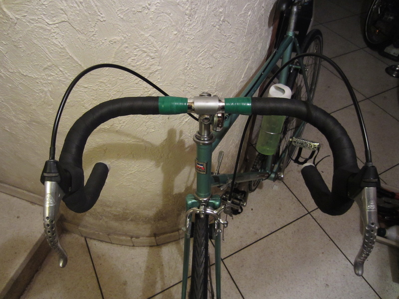

    Message  Ed Shutter Mer 8 Nov - 20:09
    Guidoline posée (Cork chinoise sans adhésif). Pour une fois je suis content de moi.  Very Happy

    Message  Ed Shutter Sam 11 Nov - 19:02
    Testé sur piste caillouteuse cet AM. Le comportement est OK mais je pense qu'une double guidoline ne sera pas du luxe.

    Message  papa86 Sam 11 Nov - 19:04
    héhé! C'est quoi cette potion douteuse dans le bidon transparent ?
    Messages : 20870
    Points : 21728
    Motobecane TR1 ou BC12 tubes 2040 1979 - Spécial Tunisie - Page 2 Empty Re: Motobecane TR1 ou BC12 tubes 2040 1979 - Spécial Tunisie
    Message  Ed Shutter Sam 11 Nov - 19:45
    De l'eau, le bidon est vert plus ou moins fluo.
