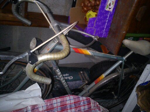

    Aujourd’hui, la "relève" a eu envie de se lancer pour de bon dans la restauration du "vélo de pépé", et bien voilà j'ai bien attaqué et suis fier de moi pour un néophyte car en cette fin d'après-midi je me suis lancé à le démonter entièrement, chose faite à quelques exceptions car je n'ai pas pris mes outils et mes grands parents ne sont pas vraiment équipés et me manquait donc un jeu de clé "btr" donc reste le guidon à enlever, le dérailleur arrière avec la chaîne car il me manque un dérive chaîne que j’achèterais demain, le pédalier entier aussi mais pour celui-me manque aussi des outils que je n'ai pas et ne sais pas quoi prendre et comment faire, étapes de demain matin: démontage des pièces restantes, achats d'outils/guidoline/freins doubles-commandes, nettoyage,remontage et... Roule ma poule!! clown
    Vous rappeliez vous de lui pour ceux qui l'ont vu?
    Peugeot P8SA1 13661910
    Et bien regardez maintenant:
    Peugeot P8SA1 13667210
    Étant tête en l'air j'ai regroupé toutes les pièces Very Happy :

    Voilà pour le moment, j'ai dautres photos détail mais je ne trouve pas intéressant de les mettre, après avoir lu des avis différents sur internet que me conseillez vous pour faire "briller" mon cadre et décaper les pièces style plateau, étriers..?
