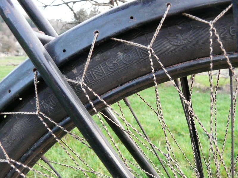

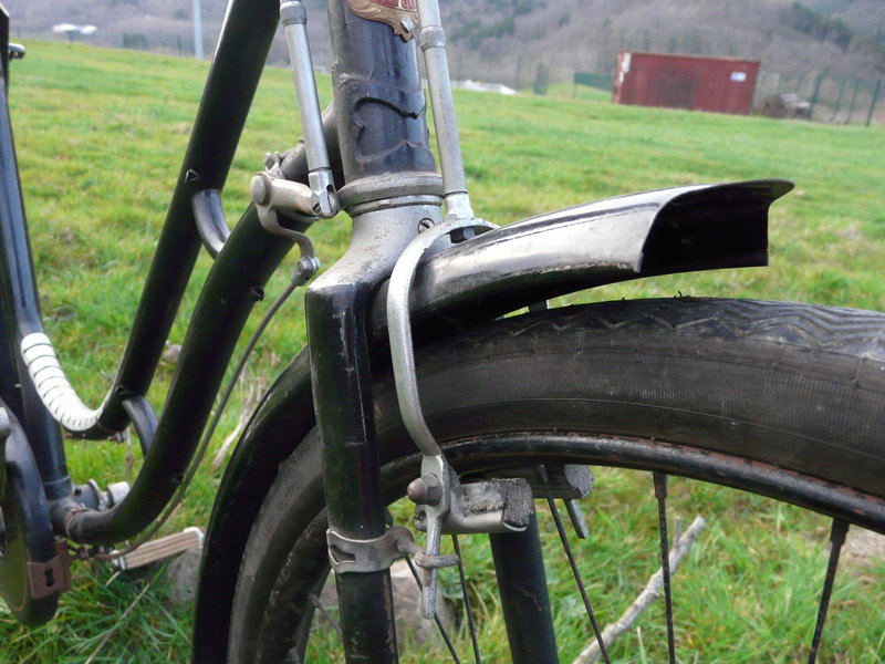

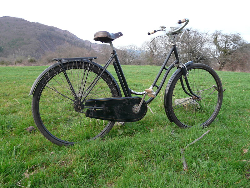

    J'ai acheté ce superbe col de cygne, de 1940 (date sur les jantes, merci mafac 2000 Wink ), de marque Majoile, une sous marque de Peugeot d'après la vendeuse.
    Je l'ai cherché à Belfort, 300 km dans l'après midi, mais ça en valait le coup.
    Il est en si bel état car il a été acheté neuf il y a 50 ans chez un vélociste de Besançon qui fermait son magasin, il l'avait en stock car il n'avait jamais été vendu.
    Je tiens à préciser qu'il est dans son état d'origine, et qu'il n'a jamais été restauré, il restera ainsi.
    J'aimerai savoir si quelqu'un connaît la marque  Merci pour votre aide  Wink

    Joli ce col de cygne suuper!  ces pneus Hutchinson sont superbes
    La couronne de pédalier est clairement une Peugeot.
    Les raccords de cadre en papillon Question  les spécialistes de la marque t'en diront plus (il me semble pourtant avoir lu quelque part que Peugeot les avaient proposés, mais où j'ai vu ça scratch  )
    Après, ce qui interroge : la patte pour un dérailleur, le phare sans dynamo ni feu arrière et la plaque de cadre avec 2 rivets différents.
    Il serait intéressant peut-être de procéder à une inspection détaillée pour voir si d'autres pièces sont estampillées Peugeot ainsi que l'entre-axe des rivets de la plaque.
    Peut-être un Peugeot re-badgé ?
    Superbe acquisition en tout cas bravo!

    Je n'ai vu nul part ailleurs sur le vélo la marque Peugeot, et pour ce qui est de la patte de fixation de dérailleur, vu que c'est apparemment une sous marque Peugeot, il est possible que les cadres servaient pour différentes gammes, et aient étés tous équipés d'une patte de dérailleur, et ils étaient peut être montés par la suite avec l'équipement spécifique à chaque gamme, certains avaient peut être donc un dérailleur, et la gamme en dessous n'en était pas équipée.

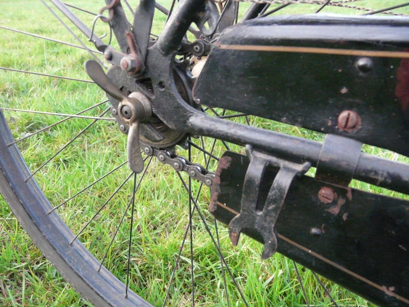

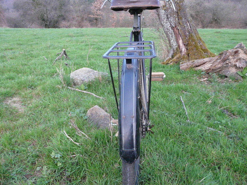

    pour trouver la date du vélo , elle se trouve sous le mot "fabrication 193." Idea
    c'est un vélo a raccords RUCHE , ce qui est certain !
    RUCHE ayant été racheté par Peugeot.
    le porte bagage date d'aprés guerre , c'est de la tole pliée , ce procédé est utilisé uniquement aprés guerre , il a été rajouté oui Wink
    superbe en tout cas ! chapeau!

    Pas sur que le porte bagage soit d'après guerre, j'en ai déjà vu plusieurs de ce type sur des vélos d'avant guerre, dont un wonder d'avant guerre que j'ai échangé à Brocker's qui en était équipé, avec la même peinture sur le porte bagage que sur le vélo.

    vélocollection a écrit:Pas sur que le porte bagage soit d'après guerre, j'en ai déjà vu plusieurs de ce type sur des vélos d'avant guerre, dont un wonder d'avant guerre que j'ai échangé à Brocker's qui en était équipé, avec la même peinture sur le porte bagage que sur le vélo.
    c'est des portes bagages qui ressemblent fortement a ceux montés sur les AUTOMOTO & TERROT de 1950 a 55 scratch

    vélocollection a écrit:Je n'ai pas compris comment trouver la date, elle n'est pas inscrite sur le vélo gloups
    si , en dessous le mot " fabrication" 193. " on voit pas le dernier chiffre Suspect scratch
    Superbe cycles Peugeot Majolie 1940 P1120122
    vélocollection
    Messages : 1707
    Points : 2163
    Superbe cycles Peugeot Majolie 1940 Empty Re: Superbe cycles Peugeot Majolie 1940
    Message  vélocollection Lun 16 Avr - 20:35
    Bingo Exclamation C'est marqué fabrication 1940-41
