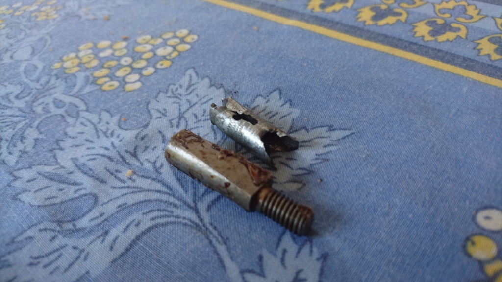

    La potence a du mal a sortir et une clavette se montre rebelle:
    Peugeot PL25 ( a confirmer ) Dsc_9619
