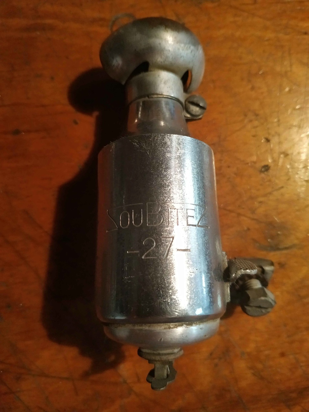

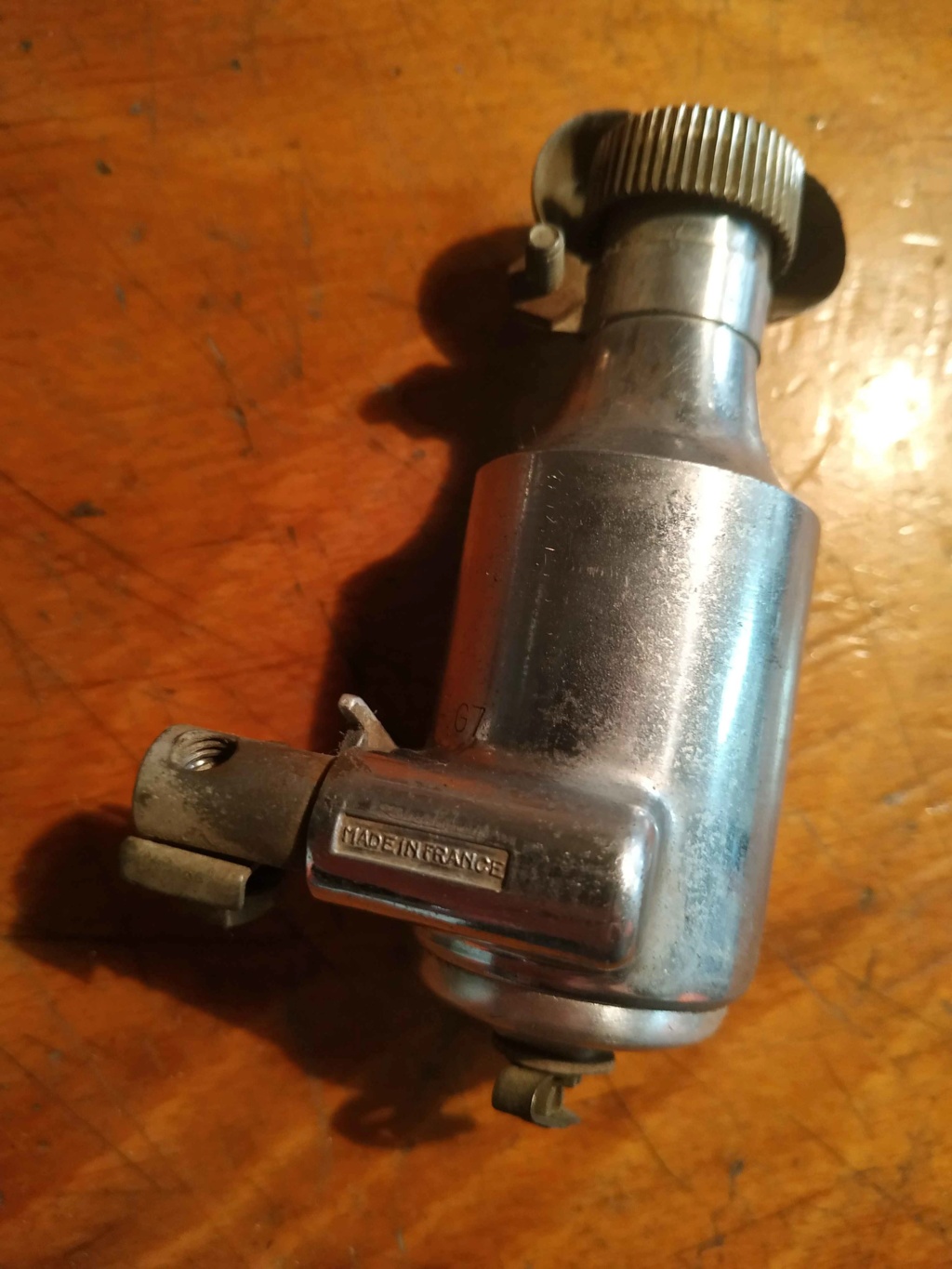

    La selle est mise en place, la greffe s'est bien passée et elle va super bien sur le Peugeot!...
    2 couches de gomme laque sur les photos, la guidoline est encore un peu claire. on va ajouter une couche ou deux de plus et ça sera pas mal.
    Finalement la dynamo n'a pas refonctionné longtemps et malgré une séance de réanimation... paix à son âme.
    Sur un site de pièce vélos vintage, j'ai pu retrouver sa petite soeur (merci internet!...) et j'en ai profité pour leur acheter un carter de chaine Peugeot de la même époque que ce PH65. c'est en effet la seule pièce qui manquait au vélo. Ce carter était plutôt destiné aux modèles d'entrée de gamme Peugeot dans ces années là mais bon on va pas faire le difficile.
    Les photos :

    Message  MAFAC 2000 Ven 17 Jan - 10:14
    j'avais cela, au cas où ... Wink
    Peugeot mixte "Grand randonneur" PH65 1949 - 1950 - Page 2 S-l1600
    fripouille
    Messages : 33
    Points : 43
    Date d'inscription : 08/09/2018
    Peugeot mixte "Grand randonneur" PH65 1949 - 1950 - Page 2 Empty Re: Peugeot mixte "Grand randonneur" PH65 1949 - 1950
    Message  fripouille Ven 17 Jan - 10:27
    En effet, j'ai commandé un modèle équivalent à priori en alliage d'alu si j'ai bien détaillé les photos du site.
    Je te tiens au courant dès réception si le tien serait mieux.
    A+
    Messages : 17063
    Points : 18744
    Message  MAFAC 2000 Ven 17 Jan - 12:37
    effectivement , le même profil en alu est plus "ancien" et bien + rare .. super!
