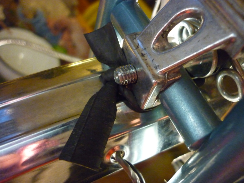

Poursuite des travaux sur les petits détails qui pourrissent la vie. Vous connaissez ce type de "fixation" ?
Forcement, ça prend du jeu. Et forcement, le garde boue se met alors à faire le bruit de cette casserole qu'un ouragan fait valdinguer sur une terrasse au 21ème étage d'une tour taïwanaise. Bref, le genre de torture sonore qui a traumatisé à vie des générations de cyclistes et qui est forcemment pour quelque chose dans le déclin accéléré du vélo à cette époque.
J'envisage deux solutions. La première, façon réparation de brousse. On tend une lanière de chambre à air pour qu'elle vienne se coincer entre la pièce et le garde-boue:
Vu de l'avant, c'est quand même moins glorieux... o.O
Même si le boulon maintiendra le noeud et permettra de faire un truc plus propre. C'est rapide, efficace et relativement discret. Quand la lannière est usée, on en met une autre.
La seconde solution, c'est de fileter cette satanée tige et d'y mettre un vrai boulon. Mais faut être équipé...
En passant, ça se voit bien sur la photo qu'ils n'ont pas été fichus de faire ce trou dans le garde boue au milieu. Il est décallé de 3-4mm. Et du coup ça saute aux yeux avec le pneu large. Il faudrait le refaire, ce qui est un argument de plus pour la seconde option. Bon... peut-être que je deviens un tout petit peu trop maniaque. Si c'était le PX60 de pierro, on dirrait pas.
Mais, mais, ce vélo je roule beaucoup avec, vous comprennez ? Cette désinvolture, même 37 ans après, c'est juste insupportable!

Solution 3frob a écrit:Poursuite des travaux sur les petits détails qui pourrissent la vie. Vous connaissez ce type de "fixation" ?
Essais de mettre de la colle au pistolet à chaud

Pas mal. Ca se tente en effet.PINAULT Patrick a écrit:Solution 3

Finalement, je reste fidèle à cet esprit ^^
(source AFP - Michele Cattani)
C'est pas trop visible:
Puis de toute façon, des bouts de chambre à air, il y en a quelques uns déjà, quasi d'origine:
On verra bien comment ça tiendra dans le temps. Si le jeux revient, ce sera fillière, boulon et rondelles... en caoutchouc.

A l'usage, c'est parfait. Silence sur les chemins champêtres solitaires. Plus que le bruit de mes cervicales qui s'entrechoquent.frob a écrit:On verra bien comment ça tiendra dans le temps. Si le jeux revient, ce sera fillière, boulon et rondelles... en caoutchouc.
Par contre:
Effectivement, les cabochons emboutis n'ont pas tenu. Le dernier s'est barré hier. Ca fait désordre. J'essaie d'en imprimer.Il y a un moment, frob a écrit:Par défi et ignorance crasse, j'ajoute une 10ème bille. Et un soupçon de frein filet sur les cabochons en plastique pour retarder leur inéluctable évasion.

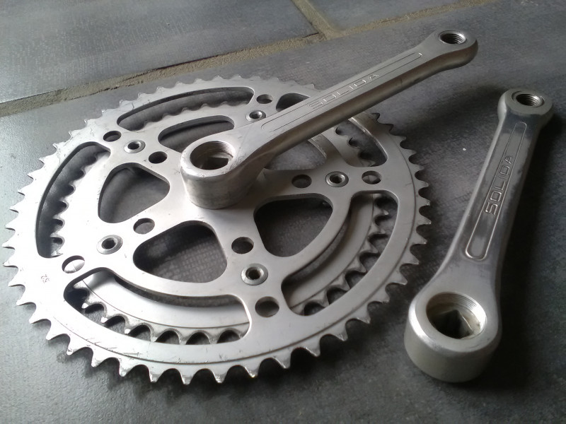

J'adore vos péripéties, et je me retrouve beaucoup dans tes anecdotes, la monture qui t'a rôdé aux secrets de l'entretien, et hélas aussi celle des vélos disparus/saccagés, dont j'ai épousé la même moralité : ne plus quitter ta monture des yeux.
J'en suis limite à songer m'attacher le poignet dans mes projets cyclotourisme bivouac en hamac.
Ton pédalier - fragile - était un Stronglight/Peugeot de série ?
Manivelle solidaire au plus grand plateau, ce dernier avec deux trous pour BCD distincts, et un trou pour un protège-chaines.

Merci ;) C'est un peu le but de ce sujet: documenter la vie d'une enclume de base (j'allais écrire "prolo") qui finalement rend de bons services. Nos vélos, ce sont la plupart du temps des histoires d'affection malgré tout.merlin a écrit:Waow. Ca transpire l'amour.
Le pédalier d'origine est exactement ce modèle (BCD 122), mais sans le logo solida (et en 50/x):
Un Danois (?) m'a expliqué avoir fait un tour d'Europe avec ce pédalier précis, sans aucun souci. Impression de ma part qui vaut ce qu'elle vaut: il me paraissait un poil moins mou que le Nervar actuel. Pourtant, il est plus léger. Mystère des alliages.
J'ai une manivelle Nervar identique avec les petits trous pour 3 plateaux. Pour l'instant, je résiste à la tentation de l'installer dessus. Des côtes à +9% dans mon rayon d'action habituel, c'est vraiment rare.
C'est bien là tout le sujet. Après mure réflexion, j'ai décidé que non. Sinon, il va falloir retrouver la bonne position de la selle. Donc, engin sous housse et stocké à l'abri des regards fragiles jusqu'à résolution de cette question délicate.dromaludaire a écrit:Tu changes les pédales en attendant?frob a écrit:

frob a écrit:Le pédalier d'origine est exactement ce modèle (BCD 122), mais sans le logo solida (et en 50/x):
Il doit faire double BCD, 122 et 86, et trou pour le protège-chaine.
Tu peux néanmoins le laisser en double, ou le tripler, enfin j'imagine.
Mais vos avis respectifs me font douter d'un mien fort similaire du coup.
Je ne l'ai pas encore monté celui-ci, mais un 48 dents en plus grande couronne, c'est ce que je cherchais avant de me rendre compte que la manivelle était sertie dessus
Ca semble tout de suite moins costaud qu'un 100LX ou d'un 104, moins le cachet vintage, mais plus léger, surtout s'il perd les pédales

Vu l'état des dents, il a l'air neuf celui-là. Les manivelles ont l'air bien plus mastocs aussi. Si ce pédalier te convient, monte-le. Tu verras bien à l'usage. Le mien avait de toute évidence pris un sale coup. Ca n'a pas du aider.
Tu as raison, le BCD intérieur est de 86. L'extérieur ~159. ^^

Même s'il semble plus épargné, le hic de ces modèles en mon sens, c'est qu'ils n'ont pas de "retour".
Sur le Stronglight LX ou le 104, sur le pédalier tu peux glisser deux plateaux et pourtant ta manivelle ne s'en trouve pas de part sa géométrie à perpète-les-bains par rapport au cadre, aussi un triplage passe aisément.
Pour ce modèle "bizarre", il faudrait un grand axe rien que pour l'utiliser en double, et également un dérailleur avant triple obligatoirement si tu veux espérer l'utiliser en triple.
La ligne de chaîne du coup... Je crois que de base c'est pour des roues d'entraxe 135.
J'essaierai de le monter un jour.

Ce peugeot a 126 à l'arrière. Et la ligne de chaine n'a pas changé d'1 mm avec le Nervar, qui a pourtant un certain "retour". Tout dépend où se retrouve la couronne par rapport au point d'emboitement sur l'axe (celui-ci fait ~121 mm). Ce n'est qu'en les montant qu'on vérifier vraiment ce que ça donne (sans forcemment serrer et en comptant ~4mm pour le serrage). En passant de certains pédaliers à d'autres, j'ai du changer des axes alors que je ne m'y attendais pas et vice versa.merlin a écrit:La ligne de chaîne du coup... Je crois que de base c'est pour des roues d'entraxe 135.

J'avais simplement monté ses manivelles (et plateau) sur un axe de longueur exactement similaire, mais monté hors du boitier de pédalier.
Je l'avais rapproché dents du plateau sur dents du plateau installé sur le vélo, et c'était ultra manifeste, ma manivelle gauche mordait le boitier de pédalier, et les manivelles n'étaient pas encore serré à bloc sur l'axe.
Ton "nouveau" Nervar te semble moins rigide ? C'est carrément l'inverse pour moi, j'ai l'impression que ce plateau/manivelle est prêt à se tordre, comme s'il n'acquérait une rigidité qu'avec un deuxième plateau assemblé avec lui.
Le moindre plateau ancien stronglight, je les trouve rigide, même seuls.
Fin bref, je suis pas pressé d'essayer du coup
Merci de la comparaison.
Tu nous montreras le résultat, impression d'un cabochon ?! Tu parles d'impression 3D ?

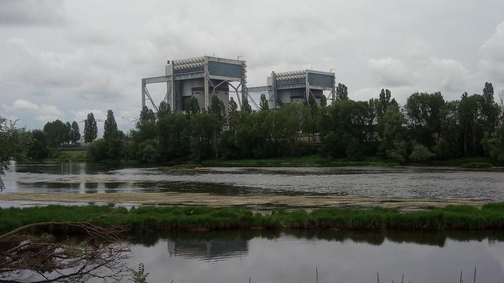

La Loire, ce beau fleuve qui abreuve nombre d’usines d’électricité décarbonée… Je passe régulièrement à côté de celles de Belleville et de Dampierre lors de mes retours d’Auvergne, le paysage morfle quand même…

Re: Peugeot PH8s
Denis91 a écrit:La Loire, ce beau fleuve qui abreuve nombre d’usines d’électricité décarbonée… Je passe régulièrement à côté de celles de Belleville et de Dampierre lors de mes retours d’Auvergne, le paysage morfle quand même…
Il les abreuve d'eau, qu'elles rejettent non poluée. C'est plutôt pas mal comme échange. Peu d'activités de la vie contemporaine peuvent en dire autant.
Je les trouve très belles ces centrales de la Loire. Leur modernité fait avec bonheur écho aux majestueuses reliques du passé de la région. En longeant la Loire vers celle de Saint-Laurent, elle émerge dans le paysage comme un vaiseau majestueux.
Voici les anciennes tranches sur le même site, issues de l'intéressante mais laborieuse technologie indigène "Uranium naturel graphite gaz". Même en démantellement, elles en imposent tout de même.
Je me ferai bien un parcours des centrales nucléaires françaises aux prochaines vacances. Ca serait un excellent thème de randonnée. Il y en a de superbes.
