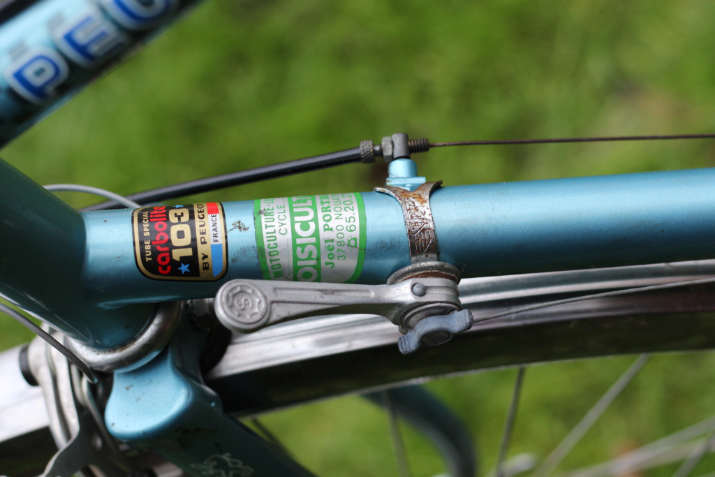

    Il semble avoir été livré avec ce cintre là. Un course va le remplacer.
    Le levier de dérailleur arrière est déporté.
    Peugeot PH8s Fricti10
    Peugeot PH8s Handle10
    Il va (re?)trouver un levier identique pour le dérailleur avant.
