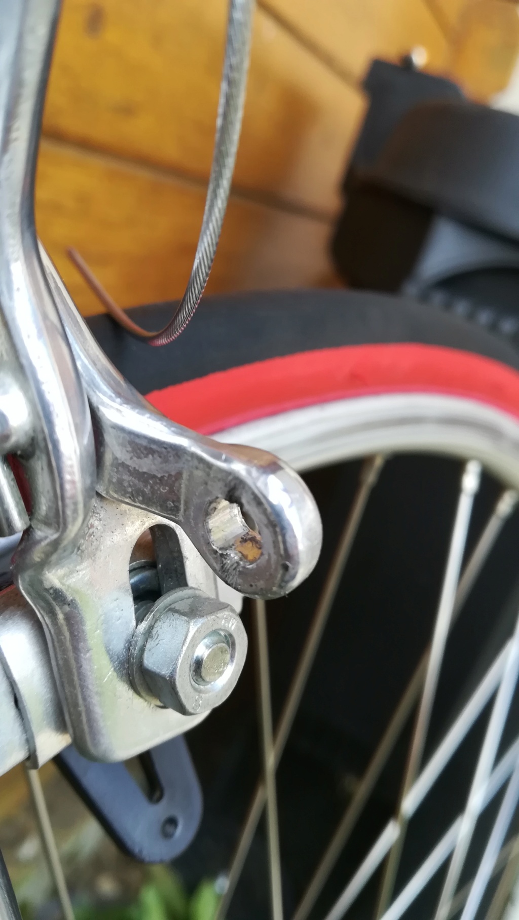

    dernier truc qui m'embête : agrreu!
    Impossible de rentrer le câble de frein dans la vis de l'étrier.
    Peugeot Comète de Mick - Page 4 Img_2045
    J'ai beau pousser par l'autre côté, rien à faire, même avec un petit coup de maillet .
    Pourtant le câble est de même diamètre . L'étrier est un weinmann 570 .
    Y-a-t-il une astuce ? Question
    décidément je ne suis pas doué .

    Message  Seb! Dim 9 Juin - 18:56
    Tu as essayé en dévissant complètement l’écrou, en insérant le câble dans le trou du boulon et en revissant le tout sur l’étrier ?
    Edit : tu les rapproches en ne mettant pas la rondelle dans un premier temps, une fois que sera bien pris tu enlèves de nouveau l’écrou pour remettre la rondelles et enfin l’écrou.

    Message  ozemick Dim 9 Juin - 19:05
    Seb! a écrit:Tu as essayé en dévissant complètement l’écrou, en insérant le câble dans le trou du boulon et en revissant le tout sur l’étrier ?
    Oui j'ai essayé en enlevant l'écrou, mais on dirait qu'il y a un blocage pour ne pas perdre la vis je n'arrive pas à sortir la vis .

    Peugeot Comète de Mick - Page 4 Empty Re: Peugeot Comète de Mick
    Message  azerty1515 Dim 9 Juin - 19:26
    Tu as vérifié que la vis est pas applatie ? Avec deux faces qui sont plates et sans filetage. Et donc pas besoin de dévisser, mais juste de tirer.
    Peut-être qu'elle bloque justement car elle n'est plus dans son axe ?

    Message  ozemick Dim 9 Juin - 20:28
    azerty1515 a écrit:
    Donc si je comprends bien il faut tourner un peu la vis pour qu'elle sorte . Question

    Message  ozemick Dim 9 Juin - 20:40
    ozemick a écrit:
    azerty1515 a écrit:
    Oui ; quand j'ai enlevé l'écrou, j'ai vu un méplat et sans filetage au milieu de la vis et aussi un méplat au milieu du trou dans l'étrier .

    Message  ozemick Lun 10 Juin - 13:41
    Bon ce matin  bruno!  , je me suis dit que rien , normalement, ne doit gêner la sortie de la vis, donc j'ai fait levier avec un gros tournevis plat entre la tête de vis et l'étrier.
    Et vous savez quoi  innocent Peugeot Comète de Mick - Page 4 Img_2046
    la vis est sortie : il y avait deux grosses bavures qui empêchaient d'extraire la vis donc ébavurage et tout est rentré dans l'ordre.
