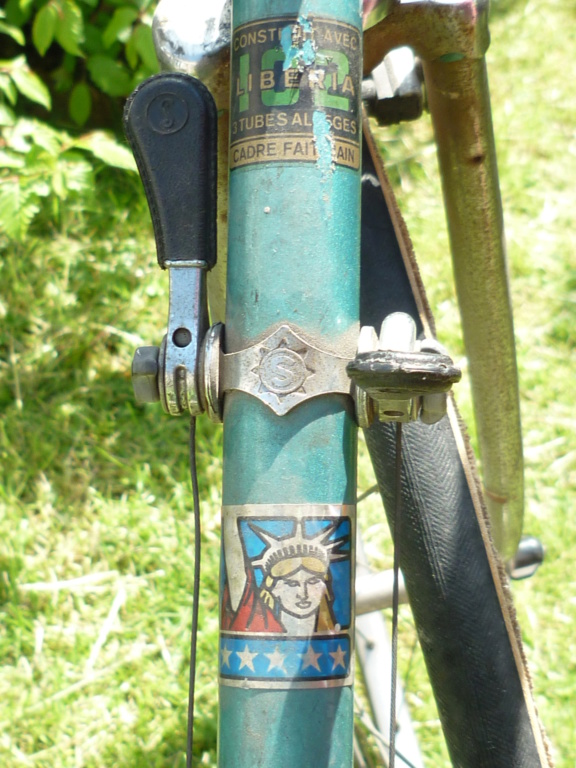

    Il m'a plu, je l'ai adopté. Par contre, je ne sais absolument rien à son sujet si ce n'est qu'il roule fort agréablement même dans cet état. Je n'ai trouvé aucun catalogue, blog, site sur la production Oscar Egg. Rien qui pourrait m'aiguiller.
    Sous le pédalier, le no 11946.
    Les modèles de simplex arrière et avant disent fin 70 début 80. Le moyeu arrière indique "normandy 26 77" et le moyeu avant "new star". Même jante mavic à boyaux sur les 2 roues.
    Les manivelles du TS indiquent "14x125".
    Ma principale question se résume à ceci: en supposant que le pédalier soit d'origine, vais-je rencontrer du tout pas français ou un mélange français/standard ? Est-ce que des constructeurs se sont amusés à produire avec des pas mixtes ?  (Accessoirement, je me dis que ça a du être un peu compliqué d'être veliciste pendant ces années :D)

    J'adore la fausse etiquette Reynolds hahahaha!

    sloubu a écrit:J'adore la fausse etiquette Reynolds :hahahaha:
    Oui, de nombreux Libérias l'ont. J'aime beaucoup cette touche d'humour aussi.
