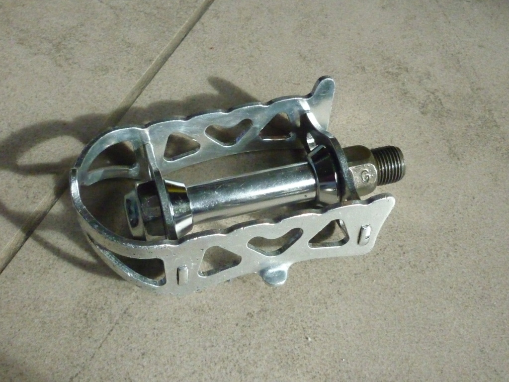

    J'ai leur ai enfin monté des pédales.

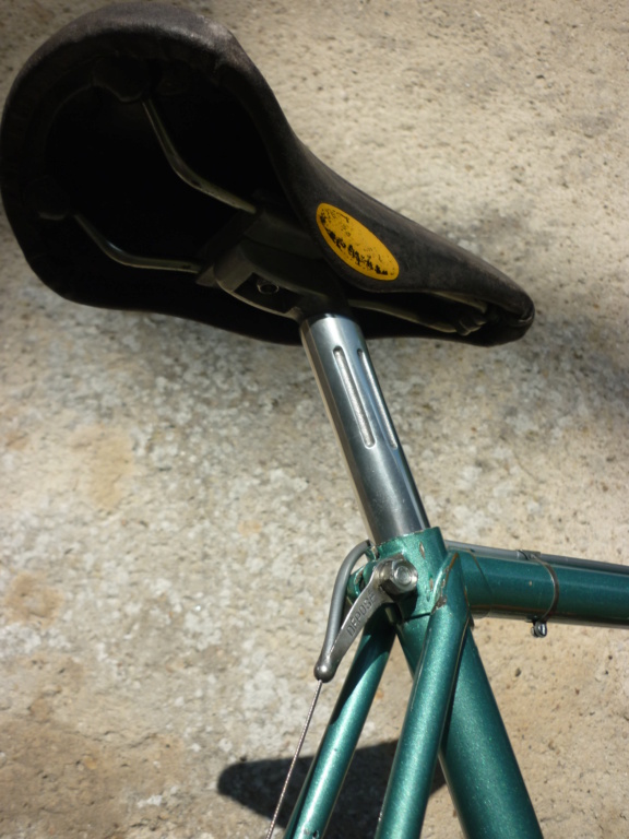

    Liberia rebadgé Oscar Egg 1977 (tubes "Liberia 102" :) - Page 2 P1160211
    ... au plus exotique, comme ce serrage de selle maltraité pour accommoder un tige beaucoup trop petite (de 24.7mm à 25.1mm, écrasée par le serrage), qui a retrouvé une forme ronde, diamètre de 25.5mm. Une Kaloy de 25.8mm très rayée mais d'épaisseur généreuse, une fois affinée et polie, rentre pile poil.

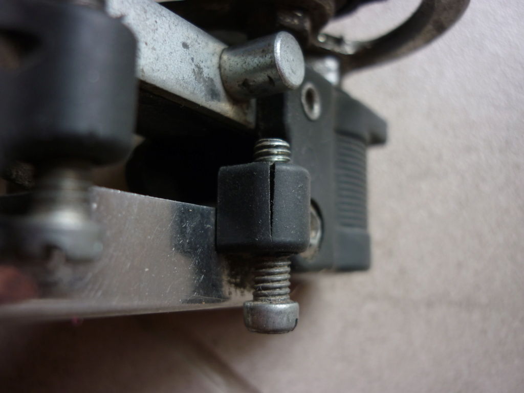

    Liberia rebadgé Oscar Egg 1977 (tubes "Liberia 102" :) - Page 2 P1160210
    ... en passant par des bluemels dégotés en morceaux pliés. Une véritable restauration ceux-là. Assez plaisant à faire. Hélas, la patte de dérailleur visiblement sciée empèche de reculer la roue arrière comme il faudrait.

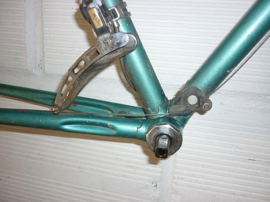

    Liberia rebadgé Oscar Egg 1977 (tubes "Liberia 102" :) - Page 2 01160
    A noter d'ailleurs, la finition fort honorable est similaire entre ces deux modèles très semblables. Tube pour plouc ou pas, sous-traitance ou pas, chez Liberia, on soignait ses cadres.

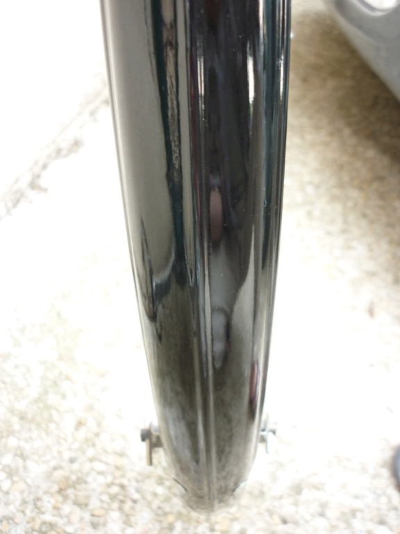

    Repassé un petit coup sur le garde boue avant, qui avait pris de sales coups de cale pieds. Le toe overlap (comment on dit en françois ?) n'est pas flagrant, mais quand on arrive au bout de sa route, un peu fatigué, sur un chemin merdique...

    Ben frob, voilà pourquoi il faut toujours méticuleusement dégraisser une pièce avant de la vernir ! Ca fait désordre.
    Liberia rebadgé Oscar Egg 1977 (tubes "Liberia 102" :) - Page 2 P1170016
    [3 couches et autant de semaines de sèchage plus tard] Aaah, c'est à nouveau présentable.
    Liberia rebadgé Oscar Egg 1977 (tubes "Liberia 102" :) - Page 2 P1170211
