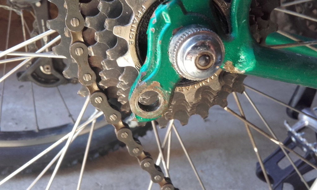

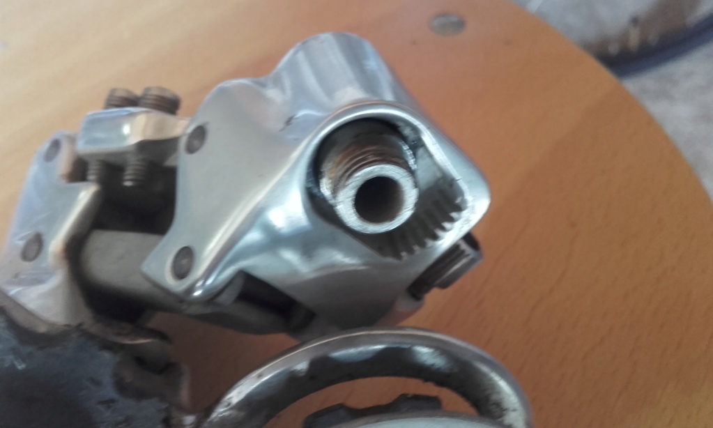

    Mon gros problème vient du dérailleur arrière, il manque visiblement une pièce car celui-ci ne vient pas en butée sur l'ergot du cadre
    et frotte contre les pignons.
    Mirage Pro Campagnolo Ergot10
    Mirage Pro Campagnolo Derail12
    Mirage Pro Campagnolo Derail11
    Mirage Pro Campagnolo Derail10Mirage Pro Campagnolo Derail13
    Il me semble que dans la cannelure de la dernière photo il devrait y avoir une pièce servant à venir en butée sur l'ergot.
    Mes questions sont les suivantes : manque-t-il une pièce si oui laquelle et où la trouver ?
    Sinon comment maintenir le dérailleur vers l'arrière ?

    Oui il manque bien une piece (et c'est bien de l'Athena), belle trouvaille, le mien n'etait qu'en 105.
    il te manque ca
    https://www.ebay.fr/itm/NOS-Vintage-Campagnolo-Victory-Athena-rear-derailleur-bush-ring-insert-7116067/352706958439?hash=item521ef91467:g:L8YAAOSwVtta0O-B
    Mais vu le prix c'est ptet plus interessant d'acheter directement un derailleur complet avec un peu de chance
    http://bikeretrogrouch.blogspot.com/2014/03/campagnolo-derailleurs-evolutionary.html (pour l'explication)

    Effectivement ça te coûtera moins cher, comme dit Riendf, de trouver un dérailleur complet.
    Et vu qu'il te manque le dérailleur avant aussi, autant racheter un lot des deux dérailleur. Sur une bonne occasion ça se trouve pour pas trop cher.
    Par contre j'ai galéré à trouver un Athena avec collier (ça existe ?) donc je m'étais rabattu sur un Chorus de la même époque.
    Le Athena a quand même moins la côte que d'autres groupes qui font l'objet de spéculation irrationnelles scratch

    Je suppose que la pièce qui manque permet de positionner la dérailleur et qu'il n'y a pas de ressort, oui ?
    Par contre, presque 25 balles avec le transport ça fait cher !!!
    Ce que je ne m'explique pas c'est que le dérailleur n'aie pas morflé (aucune rayures), comme si le phénomène venait de se produire or la pièce devait être manquante depuis un moment !

    J'ai trouvé un dérailleur avant Athéna, donc un problème de réglé.
    Mirage Pro Campagnolo Dzorai10
    Par contre pour la fameuse petite pièce, j'ai une demi-solution qui ne me convainc guère car elle est en partie cassée.
    Mirage Pro Campagnolo Butzoe10
    Donc si ton offre tient toujours dis moi comment procéder.

    Après avoir essayé la petite pièce crantée abimée, celle-ci fait encore correctement son boulot de butée donc validé !
