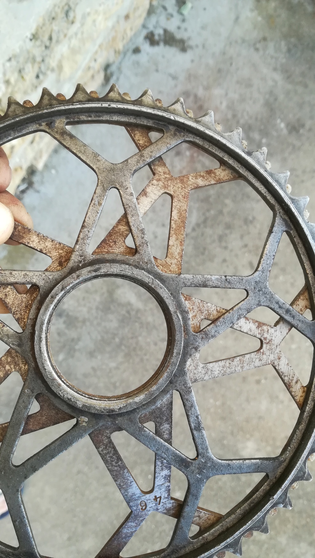

    Bon, avancées du week end début du remontage après le rustol :
    Vélo femme hibys  de Poitiers  - Page 2 Img_2076
    Bon le pédalier est provisoire car le plateau de rechange fait 45 MM de diam interne quand celui d'origine fait 47 dommage

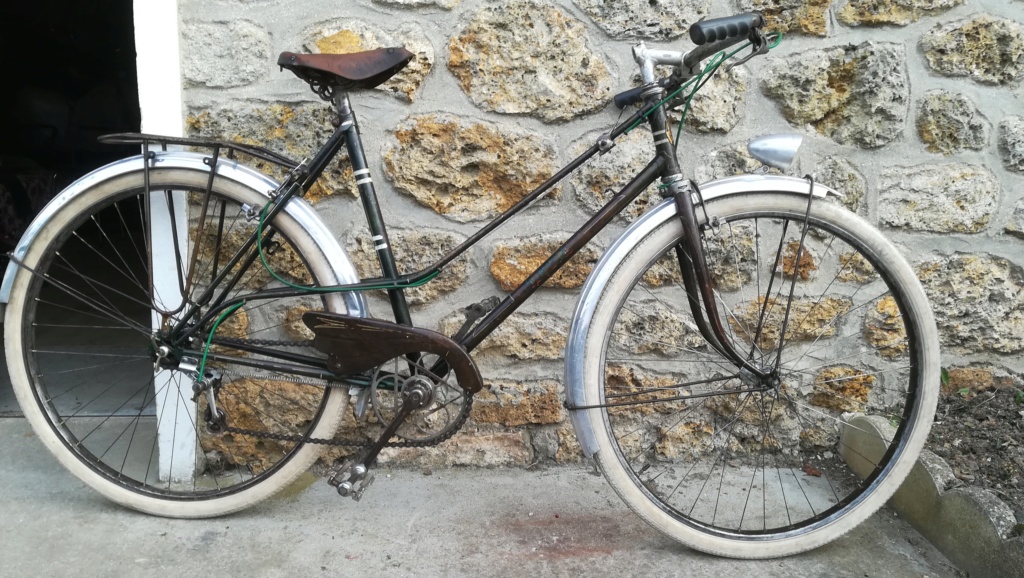

    Il est complet et opérationnel, éclairage inclus youpi!
    Vélo femme hibys  de Poitiers  - Page 2 Img_2079
    Il est resté dans son jus en plus propre
    Vélo femme hibys  de Poitiers  - Page 2 Img_2080
    Un ressort adaptation maison et un dérailleur issu de plusieurs donneurs.
    Vélo femme hibys  de Poitiers  - Page 2 Img_2081
    Voilà, plus qu'à motiver madame de monter dessus, sinon ça m'ira pour faire les courses...  Arrow
