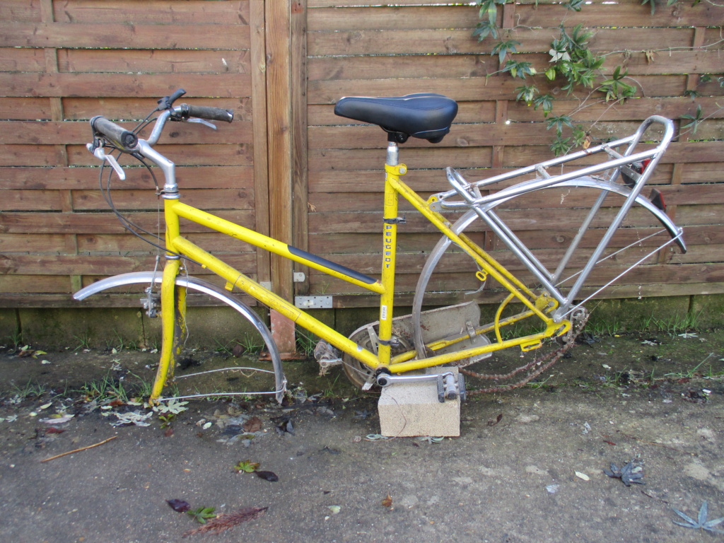

    bonjours a tous
    Voici un nouveau venu dans mon sous sol , récupéré hier dans une cave . sale , mais pas trop mal conservé dans l'ensemble
    Un vélo porteur " de la poste " marque Peugeot, modèle ??? , année ???? , taille 54

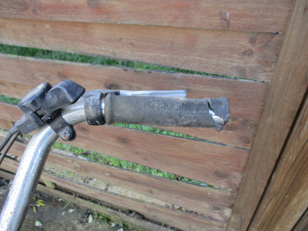

    frein cantilever a l'avant shimano ,
    frein a tambour surement sur l’arrière
    dérailleur arrière SIS Shimano,
    commande derailleur 5 vitesses SIS Shimano ( sl-ty15-a)
    il manque quelque pièce est j'aurais besoin de conseil pour les trouver .
    les autocollants on était gratté ce qui est dommage car en dessous de la crasse la peinture n'ai pas trop moche
    Qu'elle était la dimension des jantes ? 26" ? avant arrière
    ou pourrais je trouver des pièces correspondant a l'origine ?
    il s'agit d'un Peugeot il y a dû avoir l’équivalent en modèle public .

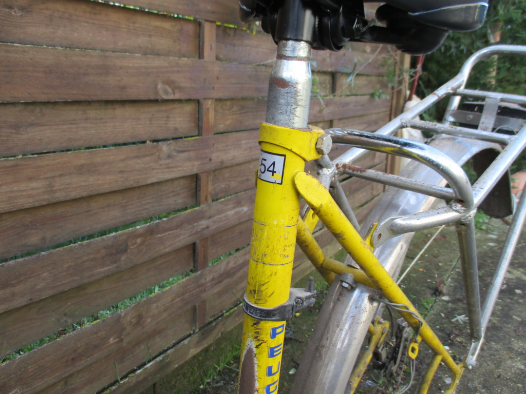

    2 jantes , stickers " la poste " ainsi que le stickers centrale sous le tube de selle , le ressort de direction , les 2 poignées

    un peugeot de mi 90 , roues en 26 pas 650b JE NE CROIS PAS .
    jolie récup bravo!

    C'est plus ou moins le même cadre qui a été utilisé ensuite pour les Cycleurope :
    https://www.velovintageagogo.com/t5656-le-facteur-a-encore-frappe-cycleurope-la-poste?highlight=cycleurope
    C'est du 26 pouces.

    Papa86 aurais tu une piste pour refaire les stikers ou une photo .celui se trouvant sur la selle et celui sur le hauban indiquant les regle de sécurité.
    A moins que cela sois interdit de refaire des autocollants " la poste "
    Dans mon village il y a juste un depot de courrier le centre postale se trouve a 15 km

    "normalement" les vélos postaux devraient être dépourvus de tous les signes distinctifs mais c'est tout Laughing
    valdenaire avait ces stickers communs voir sur leur site.

    26 pouces avant + arrière, on est tous d'accord.
    Quand la roue avant est en 24 pouces, il y a un renfort entre les deux tubes.
    Tu peux trouver toutes les pièces en étant persévérant, tu ne parles pas du porte paquet mais je ne vois pas sur les photos (?)
