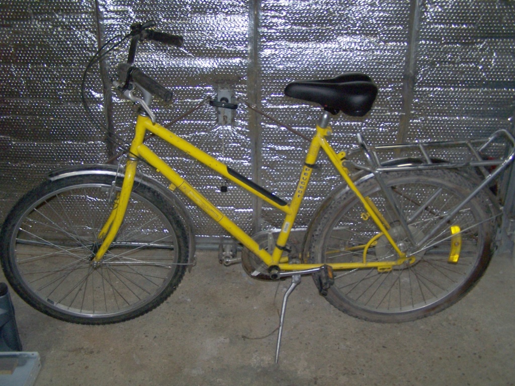

    LEROURET90 a écrit:
    Jean-mi a écrit:Oui c'est du neuf , mais je ne mettrais jamais se prix la et je ne veux pas du neuf .
    https://www.ebay.fr/itm/Taylor-Wheels-26-pouces-ensemble-roues-velos-moyeu-dynamo-Nexus-frein-tambour/153422405591?hash=item23b8b01fd7:g:mX4AAOSwShtckft4
    Je viens de regarde en plusce n'est pas se que je veux , il y a les vitesse intégrés et j'en ai pas besoin
    Je lui ai mi de jante de vtt et l'equiper d'un etrier de frein dans un premier temps
    Tu as des points de fixation pour des étriers?
    pour des cantilever non , mais je peu y mettre un étrier a l'ancienne

    le voici sur des roues c'est déjà mieux

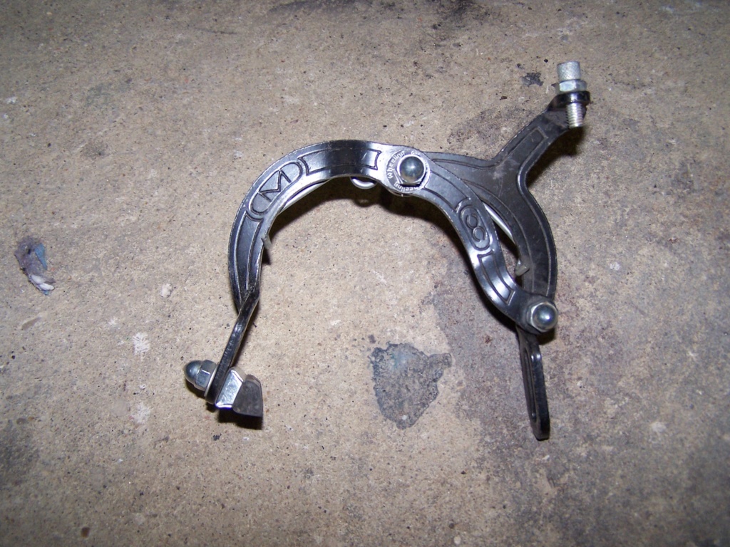

    Bonsoir , comment se demonte le boitier de pedalier , j'ai essayé de le dévisser mais l'ecrou est en plastique et il se casse
    Messages : 9202
    Points : 9682
    Vélo peugeot du facteur - Page 2 Empty Re: Vélo peugeot du facteur
    Message  papa86 Mar 17 Déc - 19:24
    Jean-mi a écrit:Bonsoir , comment se demonte le boitier de pedalier ,  j'ai essayé de le dévisser mais l'ecrou est en plastique et il se casse
    en plastique? c'est pas le cache?
    Vélo peugeot du facteur - Page 2 20191212
    Oui en plastique , c'est de la m.....

    J'ai cherché sur le net il s'agit d'un boitier FAG type campagnolo avec cuvette en ABS ,

    Le boitier est démonté,  il s'agit  donc d'un boitier FAG germany BSA , 1,37" 24 TPI , longueur total 126,67 mm, diametre 33,67 mm
    (1,37" 24 TPI ) a quoi cela correspond ?
    Il etait monté a la loctite    grmfff!  il est hs j'ai nettoyé le filetage sur le cadre j'ai même pas reussi a le révisé
    Qu'elle boitier pourrais je mettre en remplacement ?

    Message  papa86 Mer 18 Déc - 19:33

    papa86 a écrit:Ed son filetage est naze j'ai cru comprendre. :snif:
    Je ne sais pas si il est naze , j'ai pas reussi a réviser la cuvette plastique et j'ai un autre boîtier shimano BB-LP20 que j'ai pas reussi non plus a vissé dessus . Ou alors il y a encore de la colle dans le filetage

    Faut enlever les restes de colle, de frein filet, de graisse figée et les résidus de plastique avant de se prononcer.
    Mème que je passerais bien un taraud si je savais ou le trouver.

    Ed Shutter a écrit:Faut enlever les restes de colle, de frein filet, de graisse figée et les résidus de plastique avant de se prononcer.
    Je suis d'accord avec toi j'y passerais bien un taraud , mais je vois pas ouje peu trouver cela , par chez moi il y a que decathlon qui vend des velo
    Mais on et d'accord que le boitier shimano que je possede devrait vissé dessus

    https://www.citycle.com/48518-refaire-filetage-boitier-de-pedalier/

    Bon j'ai reussi a vissé mon boitier shimano , mais je suis de travers vissé a fond je ne peu pas mettre la cuvette de l'autre côté.
    Si je trouve pas quelqu'un quelqu'un qui pourrait me prêter un tarraud je pense que je mettrais un boitier de reparation

    Après un bon nettoyage debur de remontage .

    Oui mais le filetage et parti de travers , comme je n'avais pas de boitier de la bonne longueur,  j'ai commandé un boitier de reparation pour etre tranquille et 2 pneus par la même occasion
