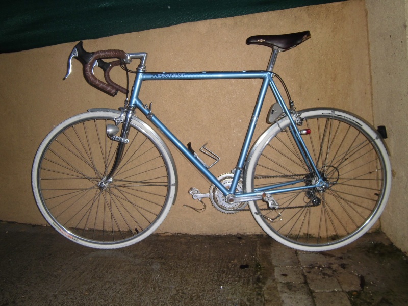

    Configuration 1 :
    Roue et pédalier d'origine et étrier Sachs et poignées Shimano 105
    Peugeot PF60 de 1983 Cimg1014
    Configuration 2
    Idem 2 + dérailleurs Sachs News Success + pneus Vittoria randonneur

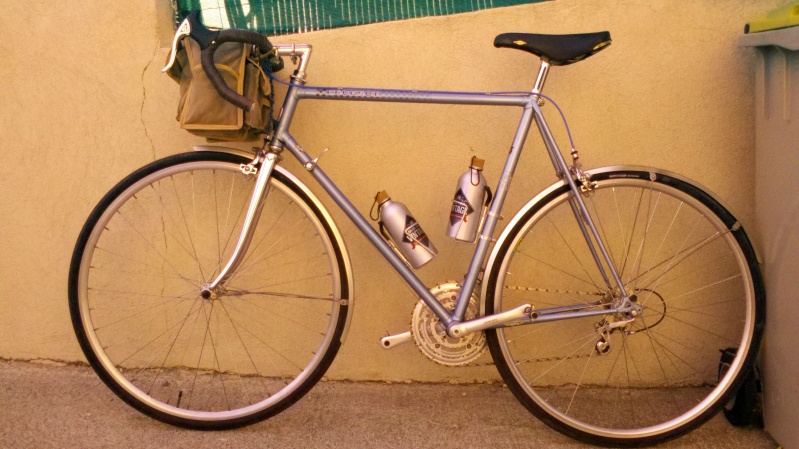

    Configuration 3 :
    Idem 2 + pédalier Sachs et roues shimano avec cassette 8V et pneus michelin en 28 + guidon anatomique
    C'est ma configuration préférée, et c'est comme ça qu'elle va revenir, elle est actuellement démontée, j'ai cassé un bitoniaux en plastic sur un étrier et mon fils a cassé les GB  Evil or Very Mad

    Belle machine. Effectivement je préfère aussi la troisième configuration. Le boitier des piles était courant sur les Peugeot de cette époque là. Ça sentait le sapin pour les fabricants de dynamos.
    chapeau!

    C'est une chinoiserie trouvé sur Aliexpress, mis je pense prendre un Cinelli DEDA Piega en 26mm
