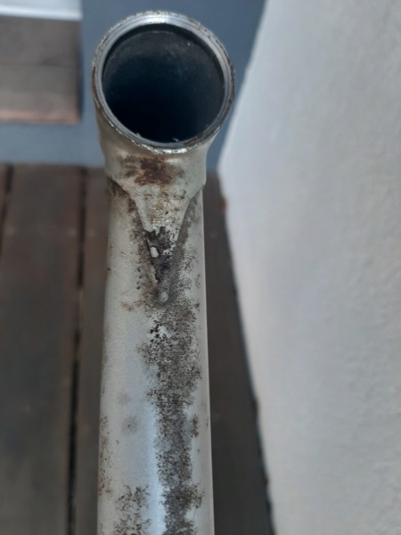

    Message  Durifort Dim 26 Avr - 19:16
    Voilà, c'est décapé Smile
    M'a fallu le week-end et une tendinite, mais c'est fait.
    Au menu : ponçage au grain de plus en plus fin, un petit coup de lime (donnée par un pote opticien, super fine) ici et là, brosse laiton dans les coins, acide phosphorique pour dérouiller, nettoyage, dégraissage intérieur extérieur et puis une couche (légère !) de Rustol qui va servir de primaire.
    J'avais calé une entretoise de 120mm en bois entre les bases, avec une vis de chaque coté pour maintenir. Merci emilpoe Smile
    Je suis assez content parce que, en effet, la rouille est superficielle.
    Les photos en gros plan, c'est comme pour les humains : c'est pas flatteur, mais en vrai l'acier est bien net et prêt pour la prochaine étape.
    Ah oui, et comme vous le voyez, la cuvette fixe m'a résisté. C'est la première fois que ça m'arrive, mais j'ai décidé de pas insister.
    Projet sur base ROBUST en 650B 20200426
    Projet sur base ROBUST en 650B 20200425
    Un des guides pour le fil électrique est cassé. De toute façon, à cet endroit, il y aura le passe câble des dérailleurs (Huret, je pense) qui fera office.
    Projet sur base ROBUST en 650B 20200427
    Projet sur base ROBUST en 650B 20200429
    Projet sur base ROBUST en 650B 20200428
    Le tube horizontal était le plus atteint par la rouille : plus rien.
    Projet sur base ROBUST en 650B 20200430
    Projet sur base ROBUST en 650B 20200431
    Pas encore pu le peser... j'espère trouver une balance avant de commencer le remontage.
