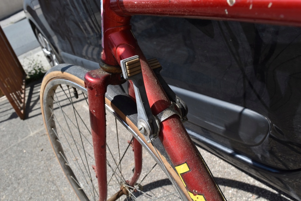

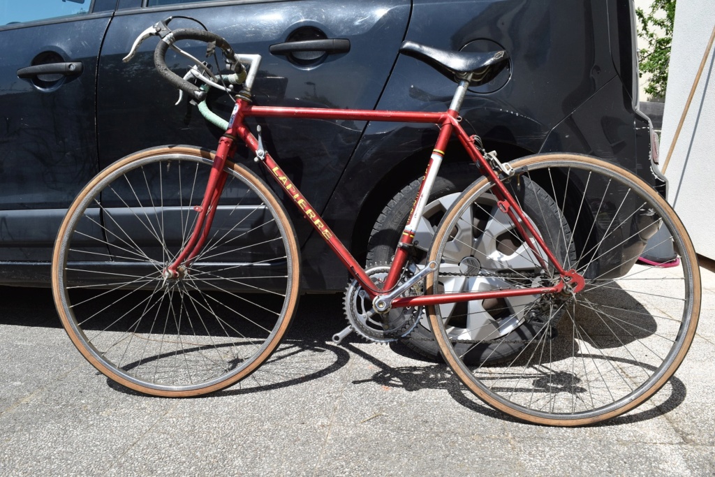

    Je viens de mettre la main sur un LAPIERRE. Mais de quel modèle s'agit il? aucune idée, si quelqu'un peut m'éclairer.
    Et puis pourquoi connaître le modèle hein? De toute façon, il sera refait comme neuf et je roulerai avec. Mais bon, pour le principe, pour l'histoire, pour apprendre tout simplement.
    Sous le boitier de pédalier, il y a D 022 de graver. mais c'est une gravure bizarre, pas alignée, en diagonale "moche".
    aucun nom sur le cadre, juste des stickers d'époque.
    C'est un 2X5 speed, dérailleur Simplex. Serrage des roues papillon et commande de vitesse plastoque. Mais levier de frein double, ça me rappelle le vélo de mon père. Il est chaussé en 650X28A, pneu bien sec, bien vieux...hahaha
    voici quelques photos

    Sans prétentions (quoique le frein AR c'est du bon) et plutôt sympa! De l'amusement en perspective, ça fait toujours plaisir! Par contre en 650 c'est pas un course, mais un routier qui a été dépouillé. Il y a d'ailleurs les attaches pour le porte bagages! Changement de section à prévoir!
