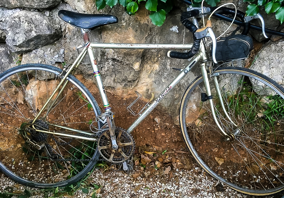

    J'ouvre ce post pour un vélo que j'ai récupéré pour pièces, vendu comme tel en tous cas. Moi je le prends uniquement pour son pédalier, le reste me semble en très mauvais état et prêt à partir à la benne. En plus, c'est une marque que je ne connais pas, tu parles à Nice les Nancia ça court les rues Wink
    Le partage ici est dans le but de définir ce qu'est ce vélo qui vous allez voir porte quelques interrogations, donc pour les gars de l'Est, s'il y en a, je suis preneur d'un peu d'histoire locale car sur le net je n'ai pas trouvé grand chose.
    Déjà pour dater ce truc, hé bé, j'ai pas grand chose ou alors des indications très contradictoires, à mon avis.
    Les photos ne sont pas bonnes mais je n'ai pas sorti l'appareil pour ça donc téléphone et je m'en excuse à l'avance...
    Voici le bébé complet : NANCIA randonneuse 0112
    Et le module cadre, avec son porte-paquet :

    NANCIA randonneuse Empty Re: NANCIA randonneuse
    Message  patcho Sam 30 Mai - 19:54
    bonsoir,
    Moi ce qui m'intrigue, ce sont les supports de manettes de dérailleurs brasés ainsi que le porte bidon. Sur un vélo, disons années 70 au vu des équipements, ce n'est pas banal. Cadre d'artisan?
    à+

    Message  nficanas Sam 30 Mai - 21:08
    Oui Patcho, je ne comprends pas non plus, c'est bien pour ça que j'ai ouvert ce post. Peut-être un faux Nancia ? Et je n'ai pas mis la photo mais il est en pattes gravées Simplex.

    Message  Véloce34 Dim 31 Mai - 12:01
    Hello Nficana,
    dis voir c'est pas une daube ce vieux vélo, vu tous les détails de construction, ça doit être un p'tit cadreur local (mais d'où ? scratch )
    Je dis ça mais j'y connais rien en cadreurs )
    En revanche, pour ce qui est du morceau de Cornouille, les vieux briscards renforçaient leur tube de fourche ainsi.....pour éviter les cassures franches et la grosse gamelle! (Je tiens ça d'un ancien coureur pro qui a été notre entraineur au club).
    Message  nficanas Dim 31 Mai - 13:12
    Vélo mystère... en effet le cornouiller c'est plutôt sur des vélos d'artisan voire sur du haut de gamme
