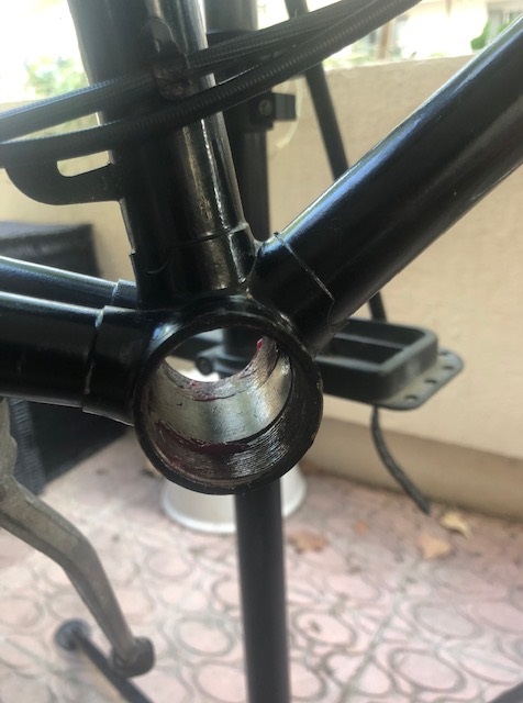

    Ayant remplacé le carter de chaine sur le Talbot, à défaut d'avoir pu démonter les clavettes, le vieux carter va migrer sur ce Peugeot. Pour ce faire, démontage du pédalier pour enlever la patte de fixation prévue pour le carte intégral type hollandais par la patte adéquate pour le carter du Talbot. Vous suivez toujours ? lol!
    Après extraction de la manivelle, j'attaque :
    Peugeot VX 45 Img_4421
    Pour éviter tout ripage, calage de la clef avec la manivelle et ajout d'un levier pour débloquer en douceur la cuvette :
    Peugeot VX 45 Img_4422
    Et voilà :
    Peugeot VX 45 Img_4423
