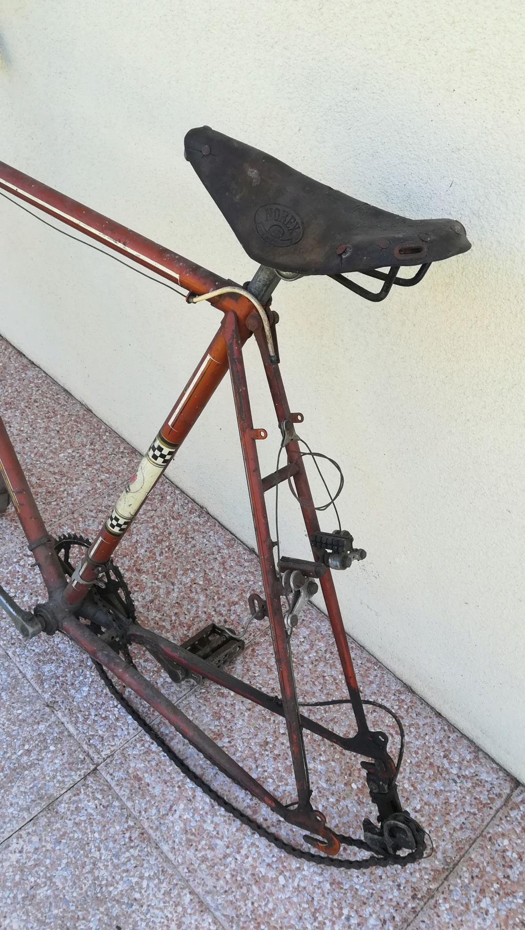

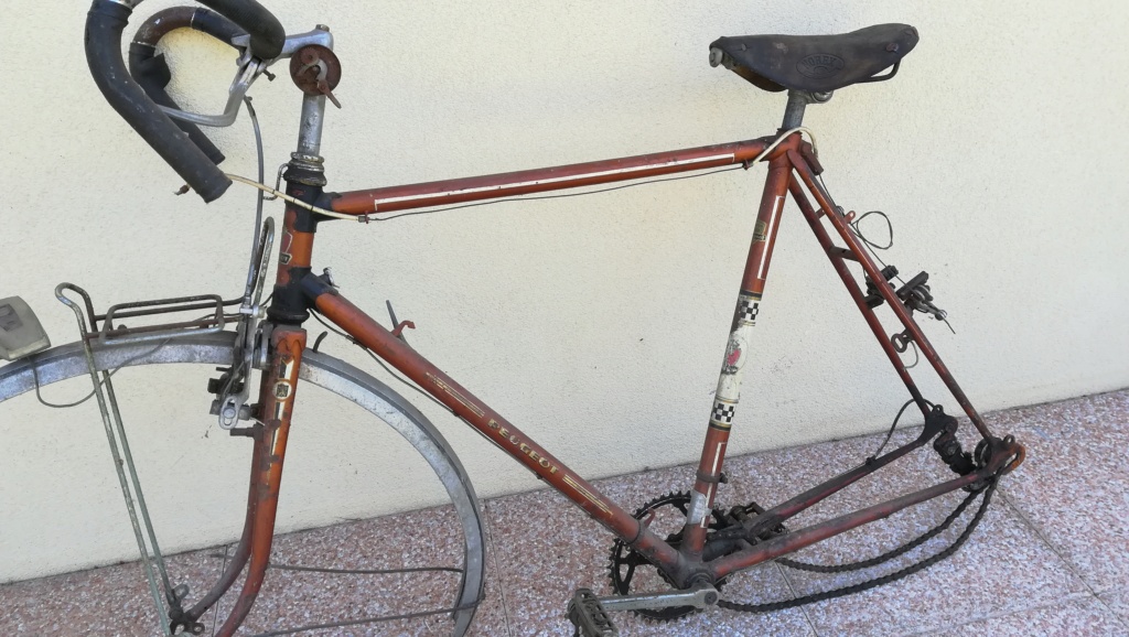

    sorti du coffre de la voiture
    glané sur le bon coin pour 5€ mais le cadre est vraiment bien abîmé (il n'y parait moins de loin)  ...je ne sais pas si je vais aller plus loin que cela finalement...
    nouveau projet Peugeot Img_2052
    nouveau projet Peugeot Img_2053
    nouveau projet Peugeot Img_2054
    si vous avez des conseils je suis preneur...

    Il a l'air vraiment amoché !

    je l'ai pris pour avoir le temps de réfléchir à ce que j'en fais, le propriétaire vidait la maison et une remorque était déjà pleine pour la déchetterie...
    Je vais le désosser, le nettoyer et après je verrai si ça vaut le coup de le réhabiliter.

    Vers la gauche.
    Faut continuer, c'est u modèle sympa Exclamation Une de mes premières restaurations  bounce

    Comme je n'ai pas les roues c'est du 700 ou 650?
    Combien de vitesses à l'arrière ?
    Il manque une fixation sur le frein avant qui a été remplacé par un frein à tirage latéral

    Les roues sont en 650B, roue-libre 4 pignons oui

    restaure le , le reste des pièces est facile a trouver !
    tu fera très attention a ne pas casser la bague percé du jeu de direction , entre support de frein et la douille de serrage ...c'est en ZAMAC  et casse comme du verre ..!
    j'ai des pièces au cas ou tu chercherai .. Wink
    ton modèle est entre 1968 et 73 bounce normalement ...mais fait nous voir la manette de vitesse et le dérailleur arrière , stp Shocked
    nettoye bien le cadre d'abord avec du liquide vaisselle et ensuite polish pour faire briller .
    tout se trouve niveau pièces et décalco Wink
