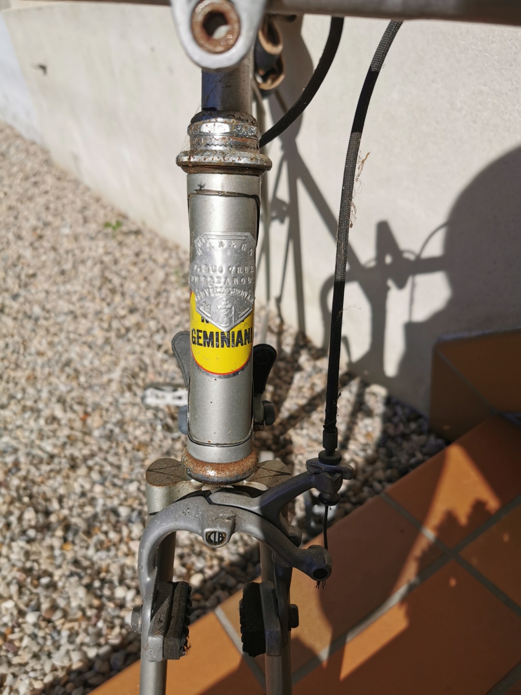

    Un copain l'a trouvé à la déchetterie, sans ses roues, alors il me l'a amené.
    C'est un beau modèle de milieu de gamme avec le triangle principal en reynolds.
    Il est plutôt bien équipé.
    Un stronglight 105 sur boîtier stronglight competition
    Jdd rfg le forez
    Freins clb competition
    Groupe simplex lj1000 avec une patte dédiée sans butée pour l'arrière
    Selle perache sur tige laprade
    Combo pivo pour la direction
    Du bon Matos franchouillard de l'époque.
    Il a même un semblant de panto sur les sifflets de haubans.

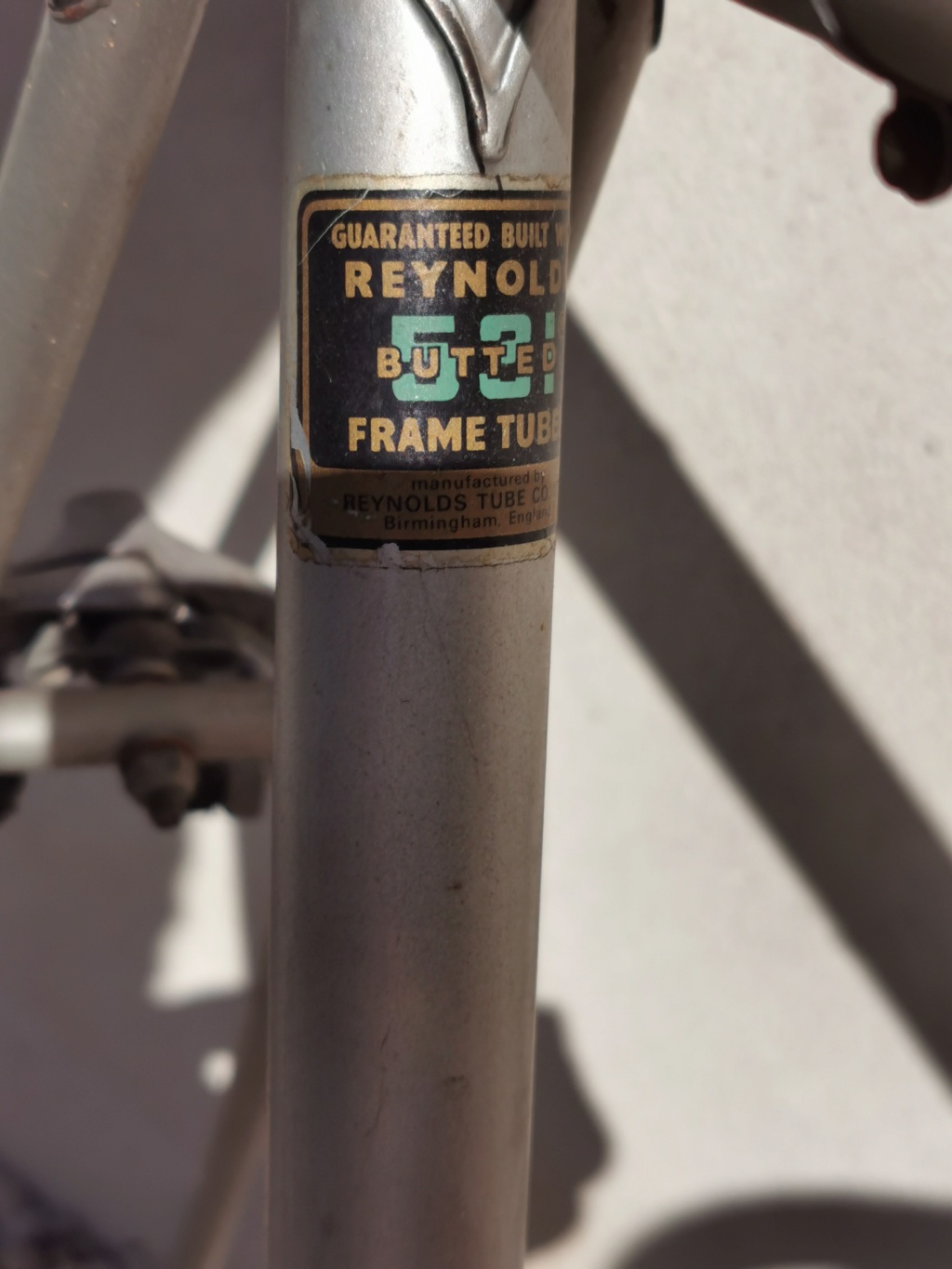

    Bizarrement, l'étiquette reynolds est en anglais.
    Geminiani 3 tubes reynolds Img_2143
    Geminiani 3 tubes reynolds Img_2142
    Geminiani 3 tubes reynolds Img_2144
    Geminiani 3 tubes reynolds Img_2145
    Geminiani 3 tubes reynolds Img_2146
    Geminiani 3 tubes reynolds Img_2141
    Geminiani 3 tubes reynolds Img_2147
    Geminiani 3 tubes reynolds Img_2148
    Hier soir, dans l'excitation du moment, il a été démonté. Le cadre a été nettoyé puis à reçu un petit voile de vernis.
    J'en ai même profité pour démonter et regraissé les boîtiers qui, j'ai pu le constater, sont en très bon etat
    Geminiani 3 tubes reynolds Img_2149
    Reste plus qu'à nettoyer les périphériques et lui trouver une paire de roues.
