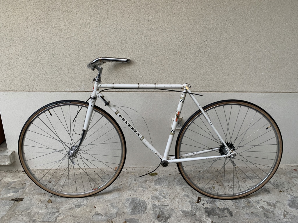

et voici une photo du cadre avec mes roues Mavic moyeux pelissier

et enfin, sur le guide cable de frein arrière, il y a des encoches de chaque coté, faut il une vis speciale? celle que j'ai de toute façon ne rentre pas dedans, elle a une partie elargie et aplatie sur 2 cotés a coté de la tête qui s'integre tres bien dans le velo mais qui ne rentre pas dans le guide fil

Concernant la vis de fixation du porte câble MAFAC effectivement ce n'est pas la bonne. Il te faut une vis avec un ergot qui va s'insérer dans le chanfrein. Concernant les roulement ne t'enquiquine pas à remettre des billes mais opte pour des cages à billes. Ca t'évitera de piquer des crises quand tes billes se barreront à la faveur d'un nettoyage. Ca coûte une poignée de fêves chez ton vélociste.
Enfin concernant le soufflet en caoutchouc personnellement je n'ai jamais vu ça. On se demande un peu quelle peut être son utilité car il couvre l'axe en partie et ne le protège pas davantage de l'humidité qu'une bonne vieille couche de graisse. Tu peux à mon avis t'en dispenser sans dommage.

Robur a écrit:Concernant la vis de fixation du porte câble MAFAC effectivement ce n'est pas la bonne. Il te faut une vis avec un ergot qui va s'insérer dans le chanfrein. Concernant les roulement ne t'enquiquine pas à remettre des billes mais opte pour des cages à billes. Ca t'évitera de piquer des crises quand tes billes se barreront à la faveur d'un nettoyage. Ca coûte une poignée de fêves chez ton vélociste.
