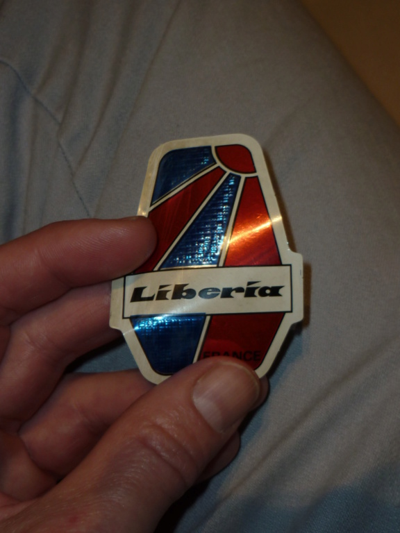

    Le truc qui me chagrine, c'est que je vais perdre ce joli logo frontal.
    Liberia doré début 1979 - Page 2 P1160323
    Est-ce qu'il existe un moyen pour récupérer proprement un sticker ?

    Olivier,
    Prend les dimensions de tes stickers avec une photo et envois chez Allstickers (tu auras peut être pas l'effet gaufré du bleu) mais sait on jamais

    PINAULT Patrick a écrit:Olivier,
    Mais le gaufré, c'est ça qui fait tout le charme ! ;D AllStickers a depuis peu l'ensemble qui était appliqué à peine quelques mois plus tard, toujours en 79 et  qui est joli aussi. Juste le soleil et ses rayons. Autant prendre ça du coup. Je vais quand même tenter l'essence F, des fois que ...

    Sinon, le logo frontal a fini par se décoller. L'essence F n'a rien donné de probant. Par contre, quand on maintient un film de white spirit atour pendant quelques jours, c'est le vernis sur lequel il est collé qui finit par céder et ça vient tout seul.
