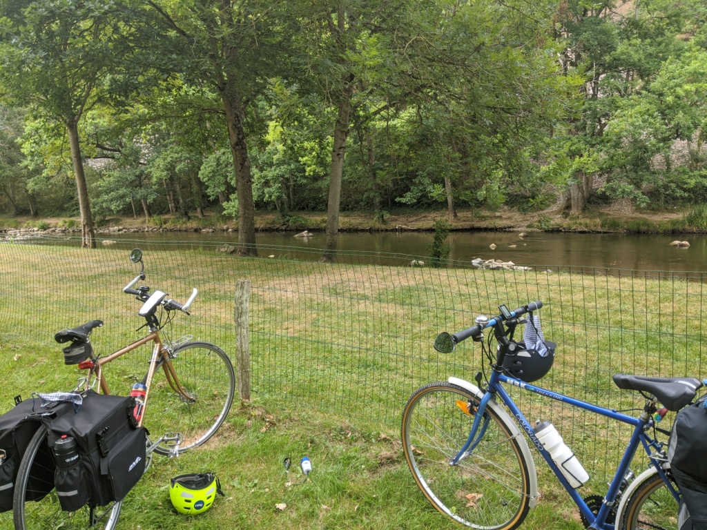

    Un vélo acheté pour faire un petit tour de la Sarthe à vélo en 4 jours, pour son triple plateau TA et sa transmission moderniser. Pour son origine aussi, car il avait été acheté au Mans.
    Au départ c'était ça :
    Un gentil de mélange de n'importe quoi !
    Manettes Alivio, dérailleur arrière SRAM, cintre VTT... Mais tout ça fonctionnait étonnamment plutôt bien !
    Méral de rando - En conversion pour slalom urbain Img_2036
    Méral de rando - En conversion pour slalom urbain Img_2037
    Ici à Fresnay-sur-Sarthe, sur la vélobuissonière.
    Méral de rando - En conversion pour slalom urbain Img_2038
    Avec à ses côtés, le fidèle mais lourd Colorado de ma co-aventurière !
