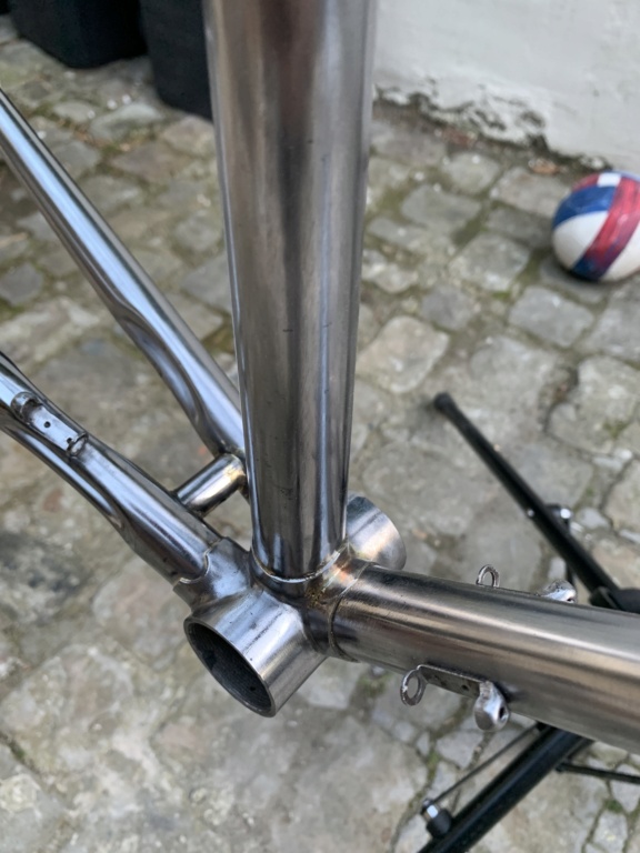

    Bonjour a tous
    j'ai entrepris de renover un vieux cadre peugeot de 77
    Au fur et a mesure, j'en suis arrivé a considerer de le decaper et le repeindre entierement a l'identique mais a la vue de acier je me suis laissé emporté par mon élan et j'ai poli le cadre acier.
    j'ai acheté du "Vernis Fer incolore en bombe" Antioxydant Julien ....et le vernis ne tiens pas. il s’écaille au premier coup d'ongle.
    j'ai tout redecapé (en fait j'ai juste fait sauté le vernis a l'aide d'un bout de plastique tellement il est fragile) et j'ai recommencé.
    j'ai même fait sécher avec un décapeur thermique a bonne distance....même résultat et en plus ça terni le coté poli miroir.
    Je n'ai pas envie d'aller dans un garage (j'ai demandé des devis autour de chez moi mais ça coute un bras + de 100€)
    Connaissez vous un bon vernis en bombe qui tient bien sur l'acier sans le jaunir?
    merci d'avance!!!
    voici quelques photos avant vernis
    Vernis cadre acier poli Img_2012
    Vernis cadre acier poli Img_1915
    Vernis cadre acier poli Img_1914
    et une apres le vernis (on ne voit pas que ça s'ecaille) mais je voulais un aperçu du resultat final
    Vernis cadre acier poli Img_2111
