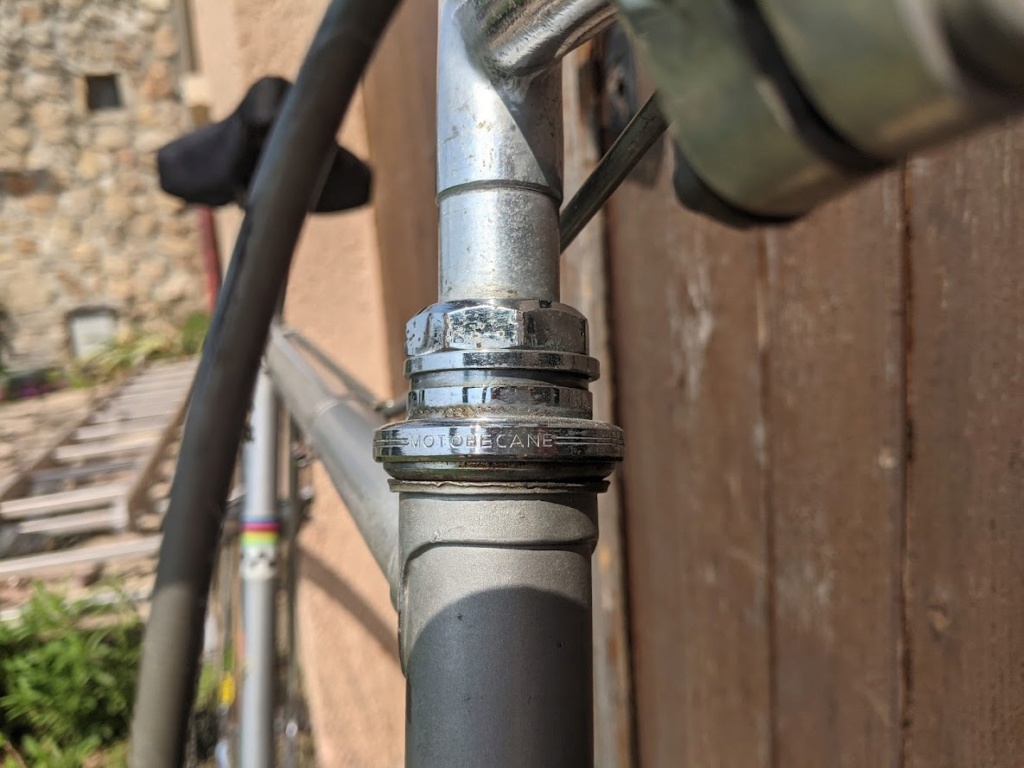

    - Jeu de direction Motobécane (oui oui)

    L'avantage que je trouve au jeu de direction Tobec, c'est que c'est indéréglable glousser

    le reste , c'est d'époque et améliore le vélo , je laisserai dessus , sauf le JDD MOTOBECANE , çà fait "tache" sur un peugeot loco

    Oui je compte remplacer ce JDD, plus qu'à trouver un qui va bien. Un Stronglight conviendra non ?
