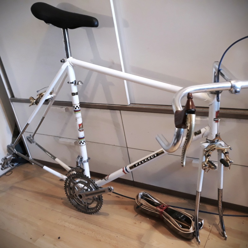

    J'ai pratiquement terminé de dérouiller le cadre, images avant/après....
    Peugeot px10 1974 20231028
    Rouille profonde sous les accessoires chromés ayant teinté le vernis aux alentours en orange rouille
    Peugeot px10 1974 20231029
    Rouille sous la peinture, aieaieaie
    Peugeot px10 1974 20231027
    Une meilleure mine déjà après quelques heures d'acharnement, on ne voit pas sur la photo les retouches de peinture, de près oui, mais je préfère ça  plutôt que de repeindre le cadre je ne suis pas friand du ré-émaillage, ça enlève selon moi l'âme du vélo, parfois il n'y a pas d'autres alternatives, et je vais devoir pour refaire un magnifique course année 50 à raccords Nervex pro, repeint au pinceau sur la peinture d'origine. malheureusement, les stickers  ont disparus, impossible de connaître la marque donc  pas content  Je ferai un post avec sa restauration je cherche encore les quelques pièces qui me manquent
    Suite au prochain épisode chapeau!

    Message  astrolab Ven 6 Oct - 0:23
    Peugeot px10 1974 20231062
    fignolage du cadre, installation de décalques perso et drapeau Français , après ce boulot, je le mérite bien un petite personnalisation  Very Happy
    Me restera à peindre le liseré doré du sifflet de hauban et du contour des raccords avant, il sera équipé de frein Mafac 2000 doré. Il brille beaucoup plus en vrai....A suivre.... chapeau!

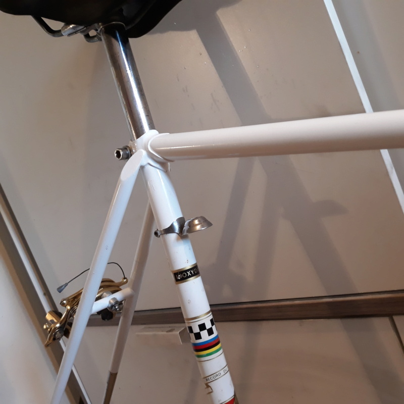

    Message  astrolab Ven 6 Oct - 16:16
    Accessoires restaurés, ça commence à ressembler a un PX10, mais j'en ai bien bavé pour redonner son éclat à la tige de selle piquée par la rouille sur le tier de sa hauteur qui dépassaient du cadre
    Peugeot px10 1974 20231068
    Notez la gaine bleue, elle date de 1975 et était sur les mafac doré que j'avais en stock, elles décoreront ce vélo avec une guidoline de la meme couleur, d'époque aussi, et les boyaux, ils datent des années 70, et grâce à leur emballage en plastic, ils n'ont pas "sêché"

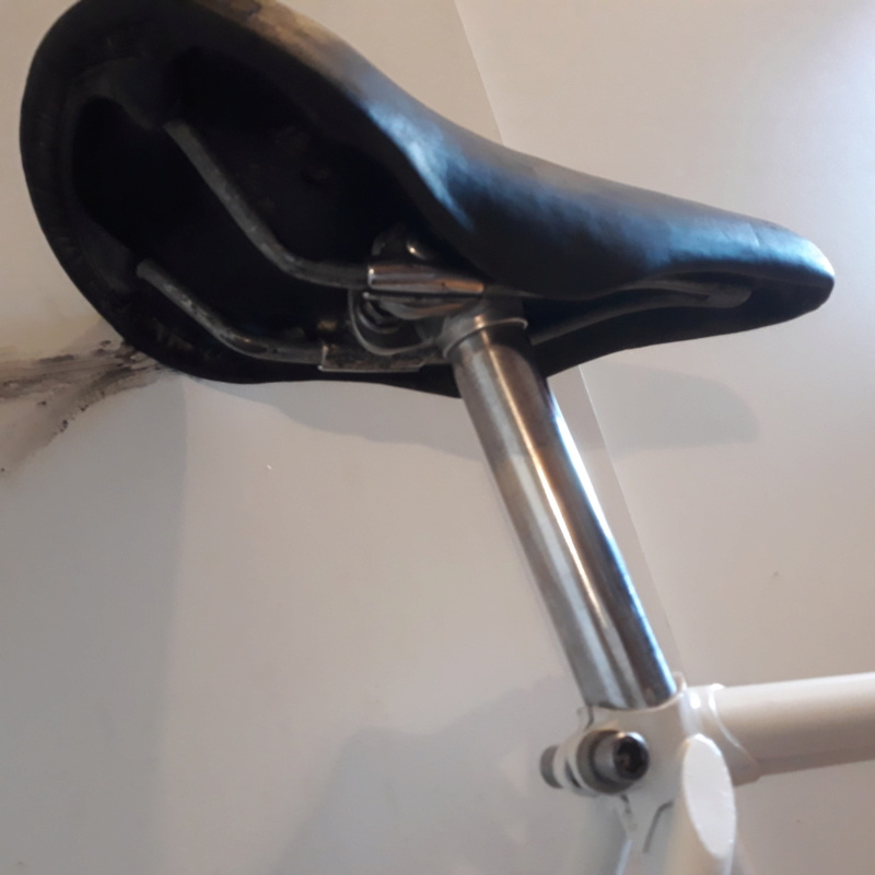

    Selle de marque Cinelli Unicanitor, année 60 début  en plastic recouvert cuir surpiqué, pas d'origine, mais elle restera car c'est d'époque. C'est la première selle plastique de l'histoire, enfin, c'est ce que l'on lit partout mais c'est inexacte, la premiere date des années 50 , une San Marco GLR, en tout point copie d'une Brooks B17 mais avec du plastic à la place du cuir, je possède une de ces raretés. Me reste les roues à restaurer, comme tout le monde je déteste ça, je devrai peut être rayonner à neuf, on verra si j'ai le courage. To be contunued.... Very Happy

    Voilà la bestiole ressuscitée, tout est d' époque, y comprit gaines de cable, cables, boyaux Wolber, chaine neuve, guidoline, à part la graisse nouvelles on est 100% old stock. héhéhé!  J'avais tout ça dans mes cartons, ce n'est pas une volonté de purisme  Wink .Poid du vélo: 10,3 Kgs, taille de cadre 58,5 CC
    Peugeot px10 1974 20231088
    Faut que je raccourcisse un chouillat la gaine de cable arrière, mais elles sont montées comme en usine, donc sans croisement et les colliers de serrage de gaine sur le cadre sont pas centrés à midi juste, mais à 1h30 comme à l'origine, ce qui place la gaine légèrement décentrée à la façon Peugeot
    Peugeot px10 1974 20231087
