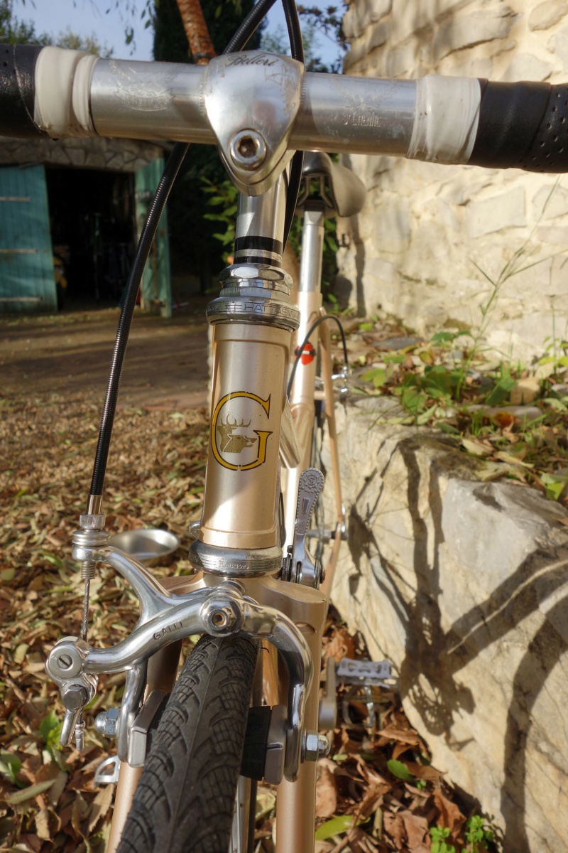

    nouveau guidon ensemble Belleri et leviers mafac :
    course dame Meral 1982 cadre torpille reynolds sms - Page 2 Dsc06418
    course dame Meral 1982 cadre torpille reynolds sms - Page 2 Dsc06417
    Durifort j'ai posé tes beaux autocollants "meral" , merci encore  chapeau!  suuper! mais pour le moment je laisse l'autocollant d'origine du pivot de fourche...c'est le coté "mystère" de ce velo Wink,j'ai mis le meral de côté au cas ou Wink
    course dame Meral 1982 cadre torpille reynolds sms - Page 2 Dsc06423
    course dame Meral 1982 cadre torpille reynolds sms - Page 2 Dsc06419
    les freins Galli sont de très bonne facture :

    Message  cyfac30 Jeu 3 Fév 2022 - 19:28
    hello,
    ce Meral est fini.
    modification du poste de pilotage Smile
    les leviers Mafac montés étaient peu pratiques pour mon épouse ,donc montage de leviers à double commande achetés chez paxta design :
    https://www.ebay.fr/itm/255246046218
    puis changement de l'ensemble potence/guidon...
    même potence en 70 mm mais guidon "Guid" bien moins "creux" que le Belleri ce qui permet de rapprocher les leviers de freins de prés de 3 cm par rapport au montage initial.
    bref madame se sent bien plus à l'aise pour freiner désormais Wink
    photos :
    course dame Meral 1982 cadre torpille reynolds sms - Page 2 Dsc06615
    course dame Meral 1982 cadre torpille reynolds sms - Page 2 Dsc06614
    course dame Meral 1982 cadre torpille reynolds sms - Page 2 Dsc06613
    course dame Meral 1982 cadre torpille reynolds sms - Page 2 Dsc06616
    @+ salut!
