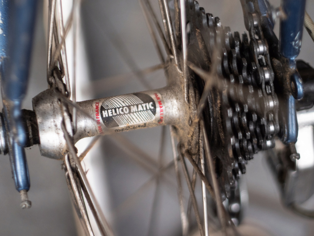

    Moyeu arrière : Maillard Helico-matic

    - La roue libre ne tient plus à la roue. Il manque un genre de boulon spécifique aux roues-libres Helicomatic:
    Peugeot Galibier Nos-ma10
    Cela vaut-il le coup d'acheter ce boulon + l'outil pour le fixer ? Ou est-ce que changer la roue c'est tout aussi bien ?

    Le point qui pose question est le moyeux Hélicomatic. C'est un système qui a la réputation d'être assez fragile, néanmoins j'ai deux vélos qui en sont équipés et je n'ai pas de problème particulier. Tu risque de galérer pour trouver la bague manquante.
    Je te conseillerais quand même d'essayer de garder la RL Hélicomatic parce qu'elle est en 7 vitesses et a des rapports sympa. La remplacer risque de t’entraîner dans une réaction en chaîne qui t’amènera à changer l'essentiel de la transmission.

    je peux t'envoyer une bague de serrage de RL hélicomatic sans soucis + la clef qui va avec d'ici 2 semaines si tu es intéressé héhéhé!

    Concernant la roue libre helicomatic, on a eu une discussion récente à ce sujet. Tu dois simplement te procurer une clé spéciale qui ressemble furieusement à un décapsuleur pour resserrer la bague. Tu ne peux pas monter d'autre roue libre sur ton moyeu qui est spécialement usiné pour ça.
    pour la date de ton vélo qui doit être de 1984-87 , regarde au dos du dérailleur arrière , il y a cette fameuse date cyclops oui
    Salut MAFAC 2000 !
    Wow c'est super que tu aies ça ! Du coup ça m'intéresse évidemment Smile
