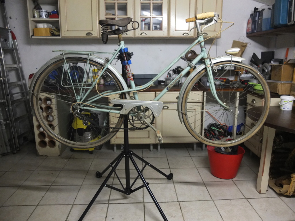

    Suite à la restauration du Cazenave, je devais m'attaquer à mon autre vélo de ville Hirondelle (1950/1955), mais voilà, j'ai eu l'opportunité du don (via LBC, ça existe encore) d'un très joli vélo dame Gitane, cadre berceau. J'ai quand même offert une belle bouteille d'un grand cru classé (Médoc-2017) au sympa donateur qui a apprécié.
    Ce vélo est complet, peinture vert pâle impécable, pratiquement aucune rouille, protégé par une épaisse couche de poussière. Je le date entre 1968 et 1970, mais je compte sur vous pour affiner ça.
    La selle (anachronique) était livrée avec, c'est une selle Parfet au beau cuir et fers qui ne demandent qu'à briller. Mais je vais lui trouver quand même une sautre selle, si possible du même modèle que celui d'origine. Si des fois vous avez ça dans vos fonds de tiroirs, je suis preneur.
    Je pense qu'il s'agit du modèle "Anjou" avec l'option 3 vitesses (je l'ai repéré sur un catalogue Gitane de 1973 les seules différences concerne le feu arrière et le porte-bagage chromé). La question est de savoir si ce modèle "Anjou" existait avant 1970.
    Voici les premières caractéristiques :
    - Cadre berceau aux raccords Bocama
    - pédalier Durax (46 dents)
    - potence PIVO
    - dérailleur Huret modèle Svelto (3v)
    - Roue-libre Atom (16/19/22)
    - groupe freins (étrier et manettes) : CLB
    - jantes DEA Superchrome
    - moyeux roues : Atom
    - dynamo : Soubitez 10
    - feu arrière : Soubitez Catalux 8
    - phare avant : Soubitez modèle 76 (?)

    Cet aprèm, démontage du vélo (hors BDP et direction). Tous les boulons se sont dévissé sans aucune difficulté, et sans dégrippant.
    J'ai nettoyé le cadre, d'abord à l'eau et au produit vaisselle, puis sur quelques zones très sales, à la laine de fer 000 + WD 40. Puis un lustrage sans produit avec un chiffon microfibre puis avec du coton de carrossier. Je pense que ce n'est même pas la peine de passer un produit rénovation de peinture tellement elle est encore belle. Je vais voir.
    Je vais juste traiter les quelques points de rouille, parce qu'il y en a quand même pas mal, en fait.

    Cet aprèm,
    - Nettoyage des garde-boues, du phare et du feu
    - Démontage et graissage de la direction
    Gitane Modèle Anjou 1969 Image410
    - Nettoyage et lustrage du pédalier et de sa manivelle :
    Gitane Modèle Anjou 1969 Image310
    - Nettoyage et lustrage des étriers de freins
    Gitane Modèle Anjou 1969 Image110
    Tout est facile sur ce vélo. En fait, il s'agit plus d'une remise en route que d'une restauration... enfin, une remise en route avec une révision complète du vélo
