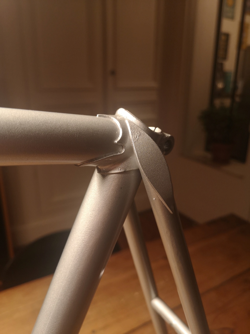

    J'ai récupéré un vieux vélo de route (une vrai pizza).
    Pas d'étiquettes permettant d'identifier la marque du cadre ou le fabriquant des tubes. Simplement un marquage "NERVOR" sur le pivot de fourches (cf. photo). Pas non plus de lettre ou chiffre frappés sous la boîte de pédalier. Le cadre, rouge d'origine, avait été repeint au pinceau... je l'ai décapé entièrement avant de le repeindre en gris.
    Nue, la fourche pèse 792 grammes et le cadre 2253 grammes.
    Pensez-vous qu'il puisse s'agir de tubes de qualité supérieure ou non ? le cadre est un taille 60
    Merci de vos retours et bon dimanche à vous !

    Beau boulot pour la peinture. suuper!
    Les sifflets de haubans en feuilles de saule font penser à du Gitane, mais sans conviction.

    Joli cadre!
    Vu le poids (surtout pour cette taille), les raccords et le travail sur les sifflets, il est certain qu'il ne s’agit pas de tubes de chauffagiste.
    Pour estimer de quoi il s'agit exactement selon le diamètre du tube de selle etc., je passe mon tour ;D

    NERVOR c'est AMR qui faisait ces tubes ...donc c'est soit du vitus 888 ou un autre modèle suuper!
    en tout cas je penche pour la piste GITANE également ! jailabanane

    26,8, celà pourrait être du Super Vitus 971, 980, 983, donc plutôt noble.
    Le boitier de pédalier me fait également penser à un Gitane, il faudrait voir les pattes de fourche et de cadre.

    Vous êtes plusieurs à penser que cela pourrait être un Gitane. Est-ce possible bien qu'il n'y ai aucune référence de frappée sur le vélo ?
    Voici pour les pattes av/ar:
