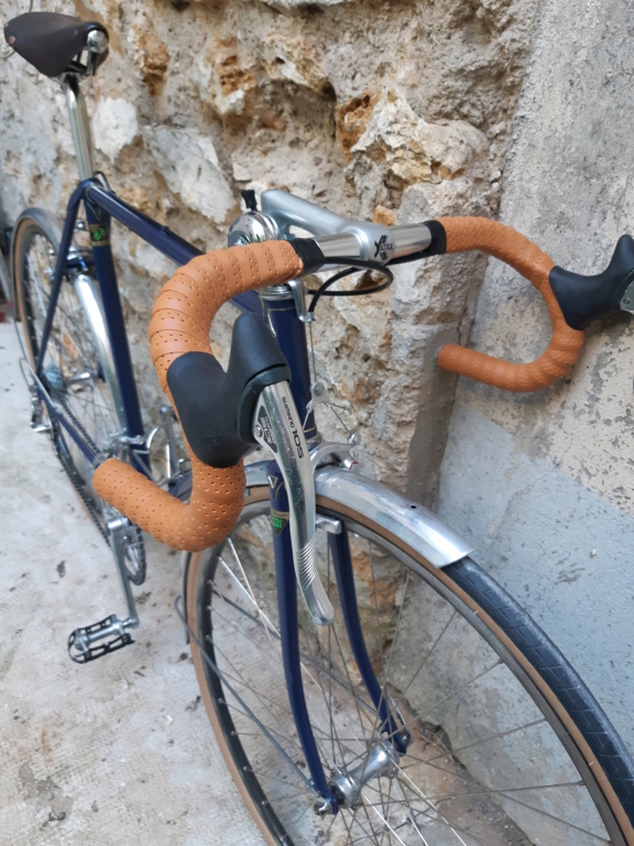

    Me revoici quelque semaines plus tard, je n'avais pas beaucoup de temps libre pour avancer sur ce vélo, et j'ai eu un peu de mal à trouver un dérailleur avant, avec un collier assez fin, compatible avec mes garde boues. Toujours est-il que voici la remise sur roues de Colombe achevée jailabanane
    Si l'on récapitule (avec les péripéties bien sûr, sinon cela ne rendrait pas honneur à la réalité de cette restauration) :
    - démontage complet du cadre, avec la tige de selle qui avait décidé de faire des heures sup...
    - nouvelle peinture, et filets home made, c'est loin d'être parfait, mais pour une première j'en suis content
    - récupération des pièces (exit le pédalier et le dérailleur avant "modernes")
    - remontage, avec retaraudage du bdp... pour finalement remettre les vieilles cuvettes avec un axe à la bonne longueur. En effet, les manivelles ne s'enfonçaient pas assez à mon gout sur le boitier vélo orange, et j'avais commandé des rondelles de réglage qui ont mis du temps à arriver. L'axe tourne finalement très bien, sans jeu, et je garde le boitier vélo orange précieusement, pour une nouvelle tentative si besoin.
    En tout cas, merci à tous ceux qui ont pris de temps de me donner de précieux conseils, ainsi qu'à alf et raph4 pour l'envoi - rocambolesque - de patins de frein !!
    En images :
    Colombe en Reynolds 531 - Page 3 20220415
    Colombe en Reynolds 531 - Page 3 20220417
    Zoom sur la transmission
    Colombe en Reynolds 531 - Page 3 20220416

    Message  vaber Sam 30 Avr - 22:33
    Avec du TA et du Jubilé les Michelin font un peu tache Laughing lol!
    Sans déconner il est superbe bravo! bravo!
    Tu avait déjà les dérailleurs Car ça devient un peu rare à trouver ces petites bêtes là Rolling Eyes

    Message  Kir Sam 30 Avr - 23:14
    vaber a écrit:Avec du TA et du Jubilé les Michelin font un peu tache Laughing lol!
    Je voulais y monter un maximum de composants français, et puis ces pneus ont une allure sympa sans être hors de prix... Mais je ne sais pas trop ce qu'ils valent, d'après les avis que j'ai pu lire, ce sont des pneus corrects me semble-t-il, sans être exceptionnels.
    Pour les dérailleurs, j'avais acheté le vélo avec le dérailleur arrière jubilé ce qui facilite les choses Very Happy et pour tout dire, je voulais installer à l'avant un dérailleur huret success, plutôt cohérent avec le reste, et carrément moins cher que le jubilé. Ça ne passait pas avec les garde boues à cause du collier trop large, et j'ai fini par dégoter par chance un jubilé avant (relativement) abordable (enfin tout de même bien plus cher que l'ultegra 10 vitesses monté sur mon néo rétro scratch )

    Message  jjj Dim 1 Mai - 9:56
    Pour les pneus ce serait davantage sur le ressenti que tu pourrais apprécier la différence, sur le plaisir de rouler et aussi un peu en terme de performance même si ce n’est pas le but recherché, on ne peut pas y être complètement indifférent. Probablement pour plus de légèreté aussi, pour être dans l’esprit du Jubilée, il doit y avoir moyen de gagner 100grs par pneu.
    Le petit truc qui me chagrine est le catadioptre qui fait un peu bas de gamme, toujours en comparaison avec le groupe.
    Sinon c’est une très belle machine qui fait rêver  jaime!

    Pour le catadioptre, je l'ai récupéré avec les garde boues, c'est sur que le plastique n'est pas aussi élégant que du métal, mais c'est Soubitez, encore un élément français !

    Autre point à régler, la fourchette du dérailleur avant est un peu tordue, et la manivelle droite la touche lorsque je suis sur le grand plateau. C'est la rançon d'un dérailleur de moins de 100g !
    Et enfin, une photo de l'arrêt de gaine brasé, pour le frein arrière, détail que je trouve éminemment élégant :
    Colombe en Reynolds 531 - Page 3 20220510
