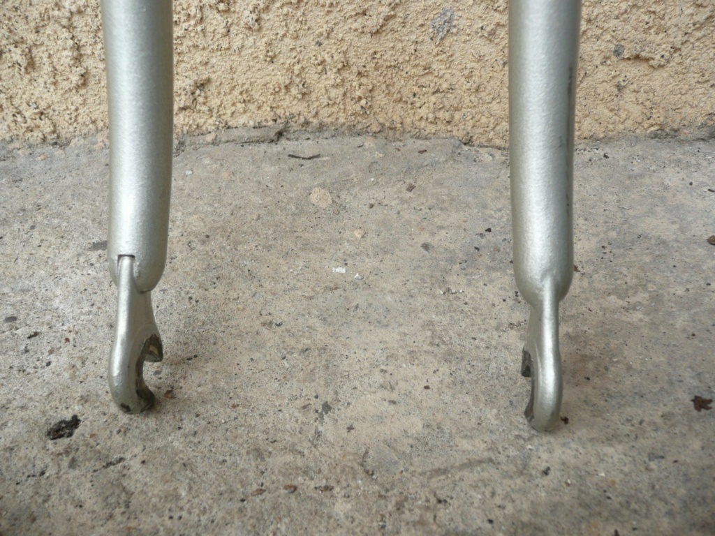

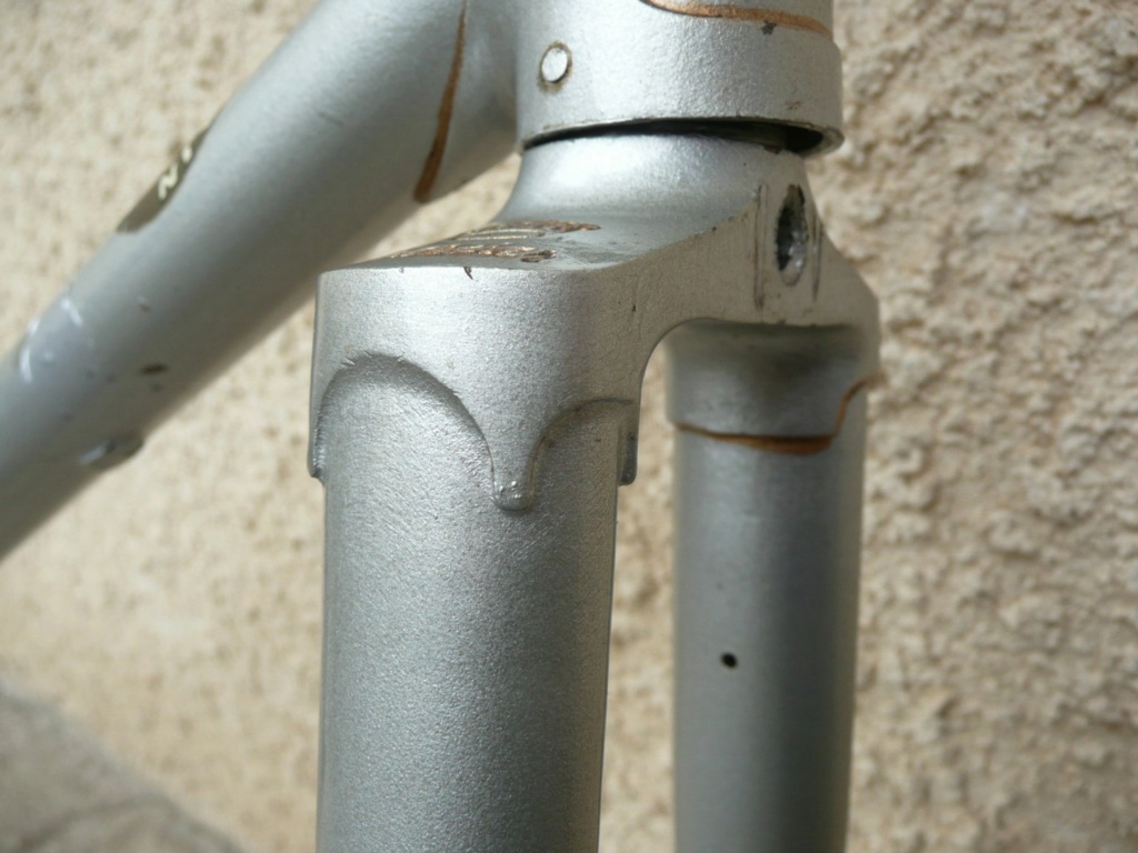

    deuxième déception, la (non) qualité de finition..
    déjà le poids s'explique vite par la grosseur des haubans, le raccord supérieur n'est vraiment pas très fin ni élégant ..

    la fourche n'a pas son filet doré sur le coté droit..
    la soudure de la patte gauche est beaucoup plus remplie que la droite..

    du coup je me demande si l'autocollant "fait main" n'est pas là pour dire que justement, c'est fait à la main et donc très aléatoire en finition..!!?? le vélo du lundi matin..!!?? Rolling Eyes
    qu'en pensez-vous..?
    c'est souvent si mal fini, les Mercier..?
    ai-je dégotté là un modèle sans grand intérêt qui ne vaudra pas le temps que je m'apprête à lui consacrer..?
    j'avais l'intention de lui faire une belle peinture avec autocollants neufs et tout et tout..
    j'en fais quoi à votre avis..?

    bon, je ne sais pas si çà va vous sauter aux yeux, à l'oeil nu çà me parait plus flagrant que sur les photos..
    un cadre Mercier.. qu'en penser..? le refaire beau..! P1110125
    un cadre Mercier.. qu'en penser..? le refaire beau..! P1110126
    un cadre Mercier.. qu'en penser..? le refaire beau..! P1110127
    sur cette dernière on voit un léger décollement du raccord de la base gauche..
    un cadre Mercier.. qu'en penser..? le refaire beau..! P1110124

    Message  MAFAC 2000 Sam 19 Mar - 21:43
    tu redresse ta patte arrière gauche soit a l'étau soit a la clef a molette héhéhé!
