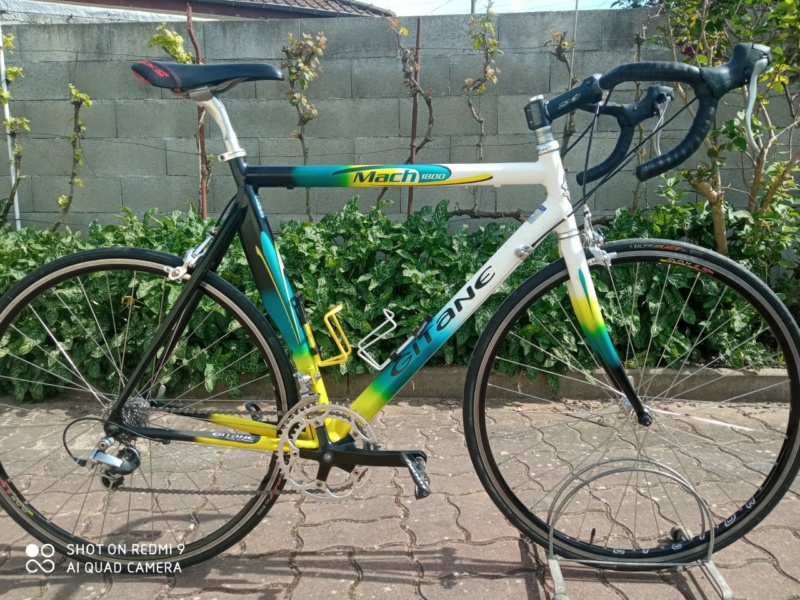

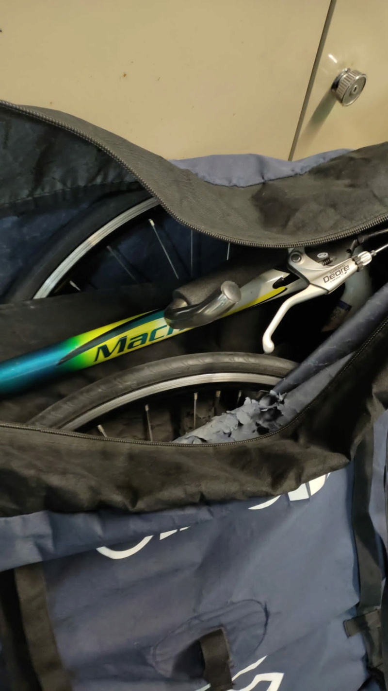

    Suite à un achat sur un site de vente, j'ai pu (grâce au duo D’gé et ChristopheP merci encore à eux  bravo! ) récupérer ce vélo équipé d’un guidon droit de type fitness et de frein et changement de vitesses (3x9) SHIMANO DEORE V-Brake ST M510 afin d’en faire un donneur d’organe pour le Peugeot C40
    J'ai plus les photos lorsque je l'ai reçu à part celle avant le départ du Gogo Express
    GITANE Mach 1800 année 2000 127
    Ce vélo sera idéal pour un pote, donc je l’ai remonté avec des pièces que j’avais en stock

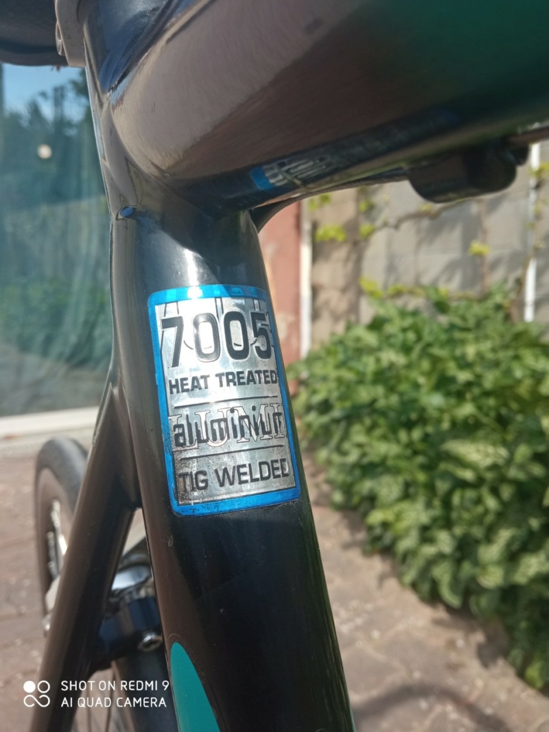

    Cadre Alu 7005
    GITANE Mach 1800 année 2000 227
    Taille (axe – axe) 55 (axe – haut du TdS) 60
    Tube horizontal 58.5

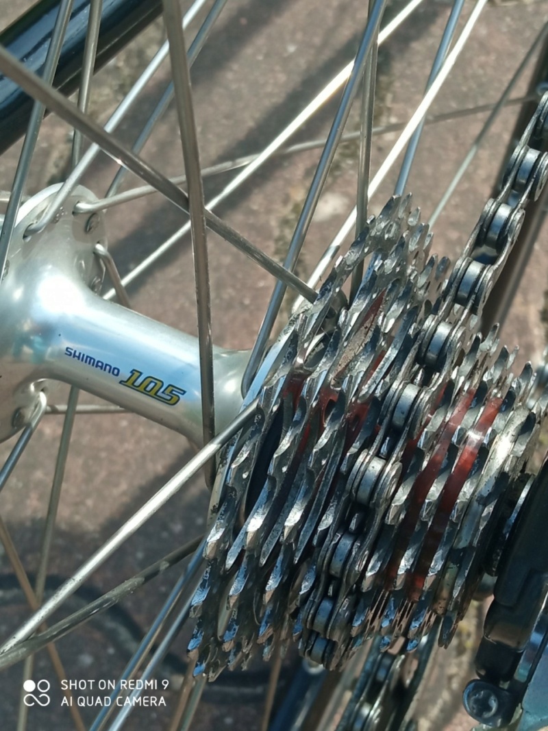

    Donc je l’ai rééquipé en 2x9 vitesses (39x50 Stronglith BCD 130 et K7 12 – 13 – 14 – 15 -16 -17 – 19 – 21 – 23)
    Pédalier (sans marque) manivelles de 175
    GITANE Mach 1800 année 2000 323
    GITANE Mach 1800 année 2000 422
    Shifter SHIMANO SORA ST 3300
    GITANE Mach 1800 année 2000 522
    Dérailleur arrière SHIMANO SORA RD 3300
    GITANE Mach 1800 année 2000 624

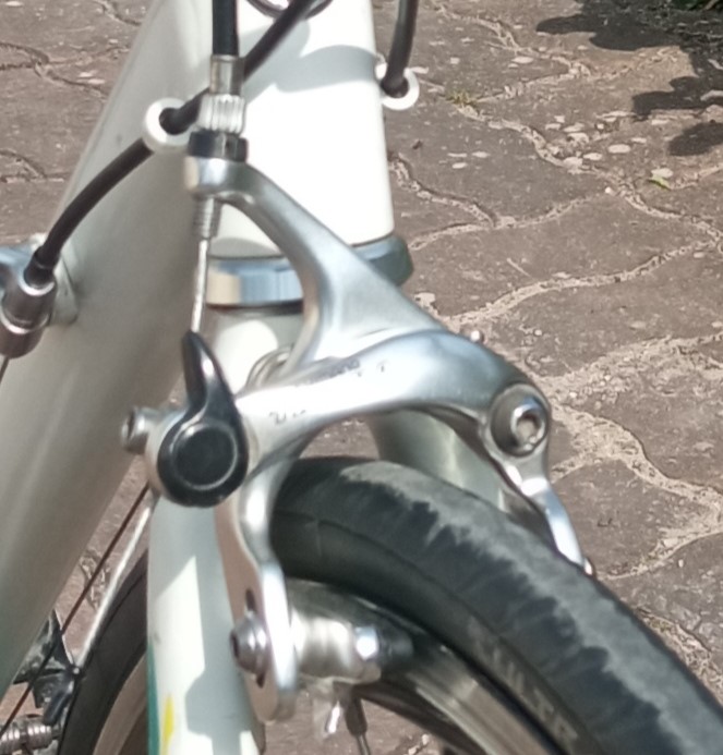

    Dérailleur avant SHIMANO TIAGRA
    GITANE Mach 1800 année 2000 7_a10

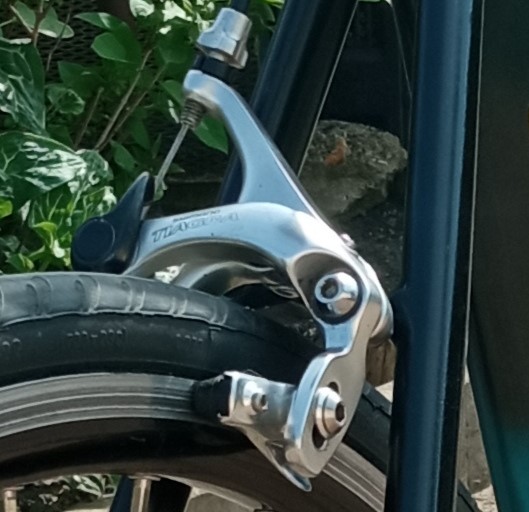

    Etriers de frein SHIMANO TIAGRA BR 4400
    GITANE Mach 1800 année 2000 7_b10
    GITANE Mach 1800 année 2000 7_c10
    BdP SHIMANO BB UN 53  68 (1.37 – 24)
    JDD GEFORCE HP 250A
    Cintre ITALMANUBRI modèle EUROPA Super Racing
    GITANE Mach 1800 année 2000 815
    Potence EXS
    TdS HL
    Selle ITALIA EXS

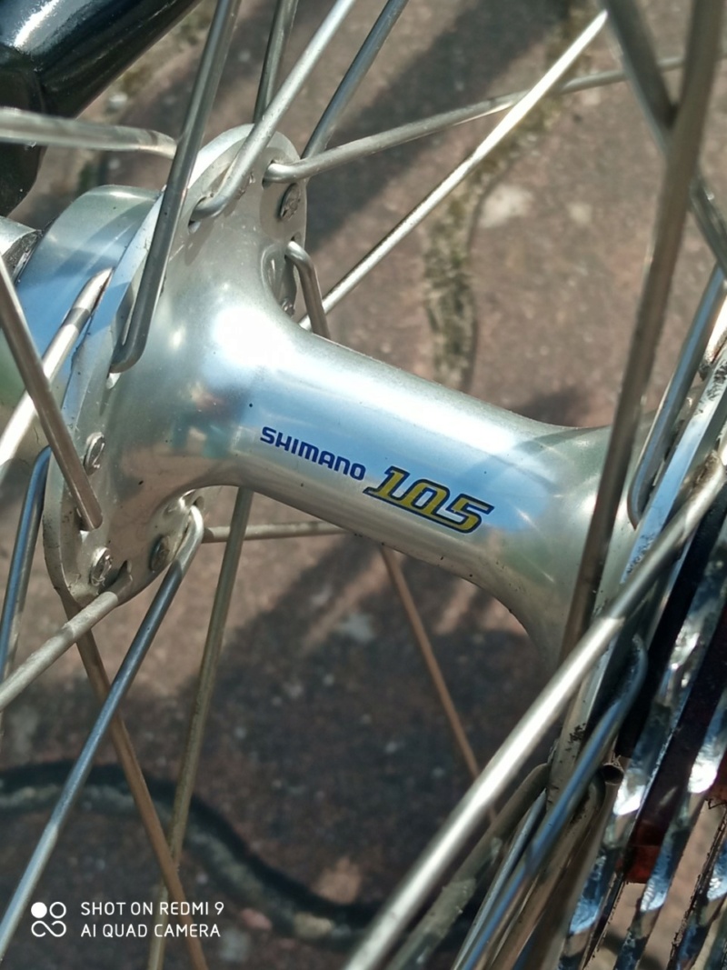

    Roues RIGIDA DPX avec moyeux SHIMANI 105 et pneus Continental Ultra Race en 23
    GITANE Mach 1800 année 2000 918
    GITANE Mach 1800 année 2000 1021
    GITANE Mach 1800 année 2000 1119
    GITANE Mach 1800 année 2000 1221
    Capture d'écran du catalogue La Bible du vélo
    GITANE Mach 1800 année 2000 1315
    GITANE Mach 1800 année 2000 1415
    GITANE Mach 1800 année 2000 1512

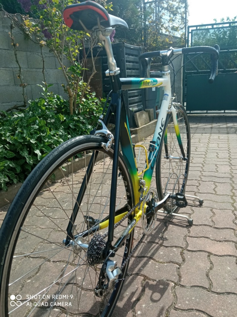

    Poids 9.5Kgs avec des pédales auto LOOK
    Test essais routier réalisé le 39x23 pique un peu dans les montées glousser je remplacerais la K7 par une 11x28
    autrement bon comportement

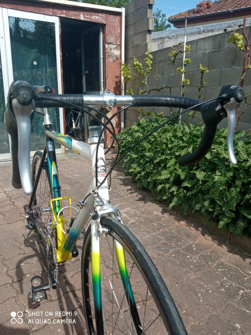

    Merci PAtrick, il est bien sympace spad.
    Petite question, les gaines des shifters ne sont-elles pas trop courtes?
    Messages : 4279
    Points : 4801
    GITANE Mach 1800 année 2000 Empty Re: GITANE Mach 1800 année 2000
    Message  PINAULT Patrick Mar 26 Avr - 13:01
    saman a écrit:Merci PAtrick, il est bien sympace spad.
    Pour moi la courbe me parait bonne peut être un effet d'optique lié aux photos

    Voici 2 photos de plus, pour moi elles seraient même 1cm trop longues
    GITANE Mach 1800 année 2000 Thumb869
    GITANE Mach 1800 année 2000 Thumb870
    Mes restaurations
    saman
    Messages : 1739
    Points : 1787
    Message  saman Mer 27 Avr - 11:46
    Vu d'ici, ce n'est plus du tout la même chose. Oui, peut-être un peu trop longue..
