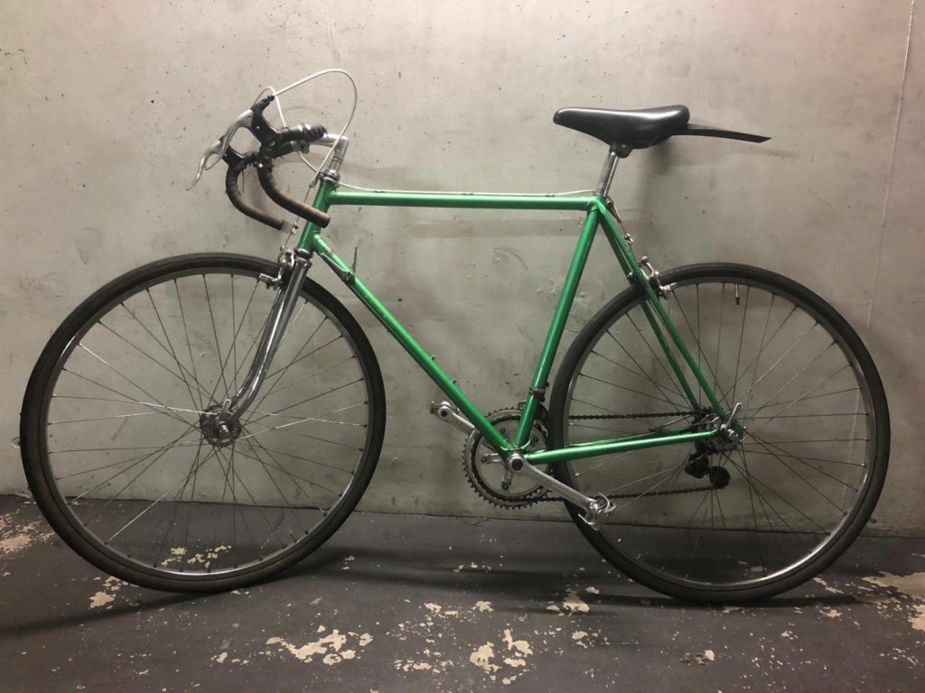

    Le voici : (pardonnez la qualité, la lumière de parking n'est pas au top)
    Optimiser un Mercier vert Img-2025
    Optimiser un Mercier vert Img-2026   Optimiser un Mercier vert Img-2027   Optimiser un Mercier vert Img-2028
    Optimiser un Mercier vert Img-2029
    Optimiser un Mercier vert Img-2030    Optimiser un Mercier vert Img-2031    Optimiser un Mercier vert Img-2032
    Les travaux prévus pour l'instant et mes questions :
    Le cadre et sa géométrie, un columbus Aelle, est-il adapté pour la config de randonneuse à bon rendement ? Il comporte quelques endroits rouillés, comme sur les haubans de la transmission. Je me tâte à le repeindre, mais j'aime sa couleur d'origine...
    Je vais revoir le rayonnage, il m'a l'air bon mais beaucoup de rayons sont lâches. bizarre car les roues sont à peine voilées. Les jantes m'ont l'air de qualité. enfin j'en sais rien Smile
    Le boitier de pédalier que j'ai installé pour remplacer l'ancien est mauvais, il a du jeu. En même temps il était présenté à la vente comme une solution temporaire aux vieux filetages français. y'a t il de bons boîtiers encore en vente qui seraient compatibles? ou faut il que je taraude le cadre ?
    Je vois beaucoup de monde parler des pédaliers TA, faudra que je creuse car je ne sais pas ce que c'est. En tout cas je vais sûrement virer celui d'origine, bien trop mou. Et installer un 3 plateaux. Encore faut -il que je trouve le bon boitier de pédalier compatible.
    La direction a un point dur, sûrement les billes qui ont creusé la cuvette. J'aurai peut être juste à changer la cuvette avec un peu de chance... La pièce qui retient le câble de frein n'est pas adaptée, son diamètre pour la fixation est beaucoup plus grand que le diamètre du tube de fourche. Je la soupçonne d'être la cause du desserrage intempestif.
    Pour les pignons, je crois qu'il y'en a 5. ou 6, je ne sais plus. A voir pour monter à 8 ou 10, et le dérailleur qui va avec. Mais je devrai écarter les haubans à la pogne... (il y'a un bon article sur le site de Sheldon Brown pour ça)
    Quel dommage qu'il n'y ait qu'un seul emplacement de porte bidon... ça suffit pas pour mes 2L aux 100...
    Et pour finir la quincaillerie. Trouver les garde boue, les porte bagage (la fourche n'a pas les attaches hautes par contre :/) et polir toutes les pièces que je garderai Smile (ça non plus je sais pas encore comment faire, mais vais aller faire un tour par ci par là)
    J'oublie certainement des choses mais je vais arrêter mon pavé là ! Very Happy

    salut,
    oui, changer les patins de freins.
    les copains : deux boîtiers de pédalier différents qui se dévissent... pourrait-il y avoir un problème avec le cadre qui expliquerait ça (fissure...) ?

    pasteljoe a écrit:Les travaux prévus pour l'instant et mes questions :
    Je pense que le cadre vous sert bien.
    Vos jantes sont bons. Vous pouvez les rérayonner.
    Je suis Américaine, et je utilise fréquemment les BDPs de Vélo Orange. VO offre des BDPs en filetage Français et sans filetage.
    J'aime bien les pédaliers TA! Voilà un de mes vélos avec un pédalier Pro 5 Vis Cyclotouriste.
    Optimiser un Mercier vert E3e40a10

    Message  pasteljoe Dim 14 Aoû - 19:07
    ah ... t'es sûr ?   héhé!
    Non non, je me suis mal exprimé : le jeu dans le nouveau boitier de pédalier est au niveau de l'axe. Peut être que je devrais démonter et essayer de resserrer quelque chose. en même temps, avec un boitier à 20 balles...
    d'acc ! mais j'ai un peu peur qu'un nouveau boitier à filetage finisse par se dévisser aussi ... l'écrou de la manivelle droite qui se dévisse au pédalage, ce n'est pas là un problème connu ?
    Superbe velo, c'est un pédalier neuf ? je suis allé voir les prix du neuf et ... mhh
    Aubergine
    Aubergine
    Messages : 409
    Points : 474
    Optimiser un Mercier vert Empty Re: Optimiser un Mercier vert
    Message  Aubergine Dim 14 Aoû - 19:44
    [quote="pasteljoe"]
    J'avais la même problème avec un axe Campagnolo. Le trou dans l'axe a été usé. J'ai remplacé le BdP avec un Phil Wood.
    Non, pas neuf. J'achète souvent mes pédaliers et plateaux d'occas sur eBay.
    Je ne connais pas, j'irai voir ce que c'est
    Tout à fait : l'empreinte de ta manivelle est foutue. Je suis d'accord avec ce constat que les Solida sont tout sauf solides, mais ça arrive aussi avec d'autres matériels.

    dromaludaire a écrit:
    Ah oui l'empreinte est abîmée c'est sûr. D'autant plus qu'à force de serrer, elle se rapproche du cadre.
    Mais aussi, je parlais de l'écrou et le contre écrou du boîtier de pédalier. Le côté droit en pas français se désserrait toujours avec le boîtier d'origine. Avec un neuf ça risque de faire pareil non ?

    pasteljoe a écrit:Mais aussi, je parlais de l'écrou et le contre écrou du boîtier de pédalier. Le côté droit en pas français se désserrait toujours avec le boîtier d'origine. Avec un neuf ça risque de faire pareil non ?
    Nettoyez bien les fils du bdp et du cadre. Au lieu de les graisser, utilisez un frein filet.
    Bonne idée ! j'espère juste que le BDP sans filetage n'a pas abîmé le filetage du cadre.
    Voilà j'ai désossé mon vélo.
    il y'a quelques boursouflures sur la peinture, je sais pas trop si je creuse ou si je laisse.. pour le reste, je vais essayer de dérouiller un peu, puis boucher au vernis à ongle. (peut etre mettre un antirouille avant ?) je vais faire un tour au brico du coin voir ce qu'il y'a pour nettoyer les peintures de bagnoles.
    Optimiser un Mercier vert Pxl_2087
    Optimiser un Mercier vert Pxl_2088    Optimiser un Mercier vert Pxl_2089
    Au passage, bizarre que la marque "mercier" ne soit que collée au cadre et non pas collée et vernie.. pt'et que c'est un faux. le numero de série en dessous c'est juste un chiffre. il n'y a pas de "M" devant.
    Les dérailleurs en plastique.. bon le plastique d'antan est très solide. ça doit être plus léger aussi. bref à nettoyer.
    Par contre, je compte ajouter un plateau (3 en tout) et passer de 5 à 8 (ou 10?) pignons.
    Vous savez si ces dérailleurs, ils accepteront ?
    Optimiser un Mercier vert Pxl_2090
    Pour la direction, deux problèmes :
    Le désserrage intempestif etait dû au filetage abîmé au niveau de la bague crantée, ce qui faisait que cette dernière n'assurait plus sa fonction de retenue de la cuvette du dessous grâce à l'encoche. ça, je sais pas trop comment réparer... pas envie de changer de fourche.
    Optimiser un Mercier vert Pxl_2092
    Le deuxième problème, c'est les points durs dans la direction : les cuvettes sont fichues, tamponnées par les billes. irrécupérable, poubelle.
    Le hic j'y connais rien en directions, vous connaissez une bonne marque qui fait encore du neuf ? d'occaz, c'est trop risqué, quasi tous les velos d'occaz que j'ai eu avaient ce problème... (je précise, le diamètre du tube de fourche est de 25mm, celui de la potence 22mm)
    Optimiser un Mercier vert Pxl_2091
    J'ai démonté le roulement de la roue avant (moyeu Normandy) qui craquait bizarrement. bah une bille etait cassée en deux et coincée à l’écart ! plus qu'à trouver une bille bien ronde  haha!
    Sinon pour faire ressortir les alus, faut enlever l'anodisation c'est ça ? la paille de fer avec le polish ne suffit pas ?
    Merci, j'espère pas trop poser de questions d'un coup... Smile

    pasteljoe a écrit:Les dérailleurs en plastique.. bon le plastique d'antan est très solide. ça doit être plus léger aussi. bref à nettoyer.
    Le dérailleur AR aura besoin d'une longue chape. Le dérailleur AV marchera (probablement).
    Un bon atelier de vélos devrait avoir un outil pour redresser le filetage.
    Le deuxième problème, c'est les points durs dans la direction : les cuvettes sont fichues, tamponnées par les billes. irrécupérable, poubelle.  Le hic j'y connais rien en directions, vous connaissez une bonne marque qui fait encore du neuf ?
    On peut trouver les JDD Stronglight neufs sur eBay, au moins. Vélo Orange aussi vend un bon JDD en pas français.
    Merci !
    Mais j'ai l'impression que tous les JDD sont en 1" (25,4mm) ... ma fourche est en 25mm

    Message  pasteljoe Dim 21 Aoû - 11:33
    J'ai trouvé un pédalier TA cyclotouriste 3 plateaux sur le bon coin ! Smile
    par contre je n'avais pas pensé qu'il faudrait un axe de pédalier plus long. Le mien est en 120. et Évidemment ça ne passe pas. Pourtant en faisant des recherches, le 120 serait adapté pour le triple plateaux...
    sauf que chez moi, le petit plateau entre en contact avec le cadre.
    LA ligne de chaîne serait d'environ 43mm, si je rapproche, ça touche. Mais je ne vois pas comment déterminer la longueur d'axe qu'il me faut du coup ... (mon boitier doit faire 68mm)
    une idée ?
    merci ! Smile

    Message  Aubergine Dim 21 Aoû - 17:47
    pasteljoe a écrit:J'ai trouvé un pédalier TA cyclotouriste 3 plateaux sur le bon coin ! Smile
    une idée ?
    merci ! Smile
    Ça dépend. Smile Il n'y a pas une norme pour les axes. L'axe TA est longue (124 je pense), mais le pédalier marchera bien avec autres qui sont plus court. Par exemple, sur un ou deux de mes vieux vélos j'utilise un boîtier de pédalier Vélo Orange avec un axe de 116 mm. J'ai besoin a utiliser une rondelle côté plateaux à régler la ligne du chaîne, mais ça marche bien.

    Message  pasteljoe Dim 21 Aoû - 18:46
    Aubergine a écrit:
    Ça dépend. Smile Il n'y a pas une norme pour les axes. L'axe TA est longue (124 je pense), mais le pédalier marchera bien avec autres qui sont plus court. Par exemple, sur un ou deux de mes vieux vélos j'utilise un jeu de pédalier Vélo Orange avec un axe de 116 mm. J'ai besoin a utiliser une rondelle côté plateaux à régler la ligne du chaîne, mais ça marche bien.
    D'acc Smile
    Moi si je met le pedalier à fond, sur l'axe de 120mm, l’écrou touche le cadre, et ma ligne de chaîne est de 40mm :
    peut être sur le 122, ça ira ? sinon y'a pas plus.
    Au fait, les TA utilisent l'axe ISO ou JIS ?

    Message  Aubergine Dim 21 Aoû - 19:48
    pasteljoe a écrit:
    D'acc Smile
    La manivelle gauche, a-t-il un écart de 4-5 mm de la base gauche? Si oui, vous pouvez installer une rondelle pour régler la ligne de chaîne (et ces écrous!)
    Bottom bracket spacers
    Ni l'un ni l'autre. C'est complexe! Mais Saint Sheldon peut-être vous aide.

    Message  pasteljoe Dim 21 Aoû - 19:58
    Aubergine a écrit:
    pasteljoe a écrit:
    D'acc Smile
    Je n'ai pas compris :/

    Message  Aubergine Dim 21 Aoû - 20:18
    pasteljoe a écrit:Je n'ai pas compris :/
    Voilà un photo d'une rondelle (en noir) qui ajuste l'écarte entre le petit plateau et la base, ainsi que la ligne de chaîne.

    Message  pasteljoe Dim 21 Aoû - 21:26
    Ha d'accord, mais repousser le pédalier vers l'extérieur, ça fait qu'il est moins serré sur l'axe et ça peut donner du jeu non ?
    Sans compter le frottement de la rondelle sur le petit plateau ..
    Messages : 4494
    Points : 4679
    Message  Stef18 Dim 21 Aoû - 21:41
    C'est tout le boitier que tu décales donc aucune influence sur le serrage,ni la distance entre l'extérieur de la cuvette fixe et la manivelle. Cette rondelle va entre le cadre et la cuvette fixe.

    Message  Aubergine Dim 21 Aoû - 21:44
    pasteljoe a écrit:Ha d'accord, mais repousser le pédalier vers l'extérieur, ça fait qu'il est moins serré sur l'axe et ça peut donner du jeu non ?
    Non, pas du tout!
    La photo n'est pas totalement claire. La rondelle est entre le cadre et le bord de la cuvette fixe du boîtier. Elle ne touche pas le plateau. Une autre photo le fait claire, je souhaite.
    Optimiser un Mercier vert 77173510

    Message  pasteljoe Dim 21 Aoû - 23:45
    Ha d'accord, compris ! Merci !
    Donc ça décale aussi la manivelle de gauche vers l'intérieur alors.
    Et ça ne doit fonctionner que sur les boitiers à cartouche? Pas sur les anciens.
    En tout cas merci pour l'info !

    Message  Aubergine Dim 21 Aoû - 23:54
    pasteljoe a écrit:Ha d'accord, compris ! Merci !
    suuper!
    La technique fonction pour les anciens aussi.

    Message  pasteljoe Lun 22 Aoû - 10:26
    Aubergine a écrit:
    Spindle compatibility
    J'ai trouvé :
    Les manivelles TA sont en ISO
    Le boîtier de pédalier velo-orange est en JIS..
    j'suis foutu chef

    Message  Aubergine Lun 22 Aoû - 19:25
    pasteljoe a écrit:
    Aubergine a écrit:
    J'ai trouvé :
    j'suis foutu chef
    Pas du tout. Saint Sheldon a dit: "ISO cranks (Campagnolo, Stronglight, others) won't go as far onto J.I.S. spindles as they ideally should. J.I.S. cranks (most Japanese models) may bottom out if installed on ISO spindles. In practice, you can very often get away with mixing these sizes, as long as you select an axle length that gives the desired chainline."
    J'ai 12 vieux vélos Français avec pédaliers TA et Stronglight, et j'utilise les boîtiers VO ou Phil Wood. Comme Sheldon a dit, la combinaison marche mais j'ai eu besoin à bricoler un peu à achever la ligne de chaîne.
